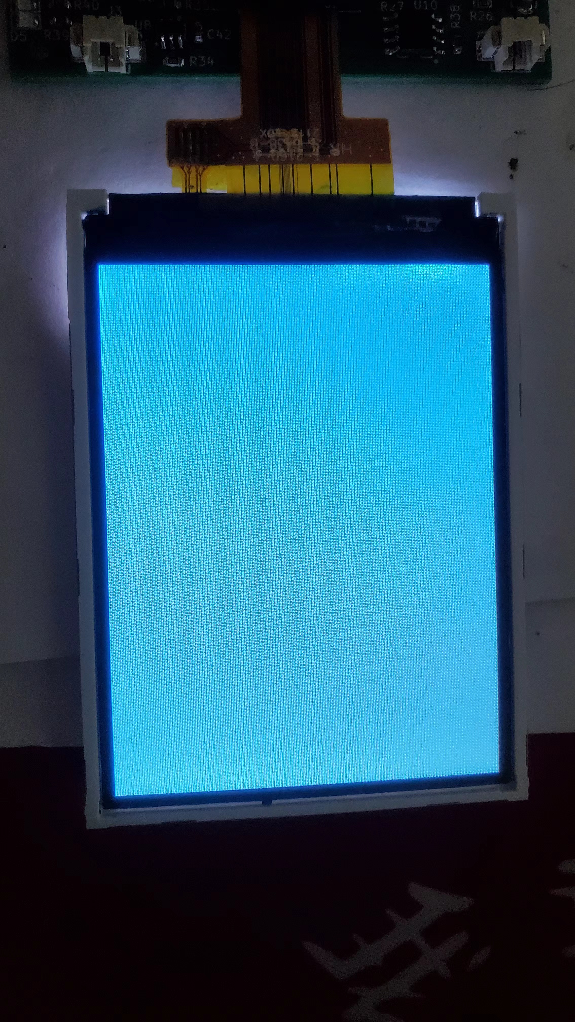

f1c100s亮了,点亮了,RTT+SPI+ST7789v四线串口屏,分享一下。
进行简单修改测试,竟然点亮了。屏幕分辨率240X320
