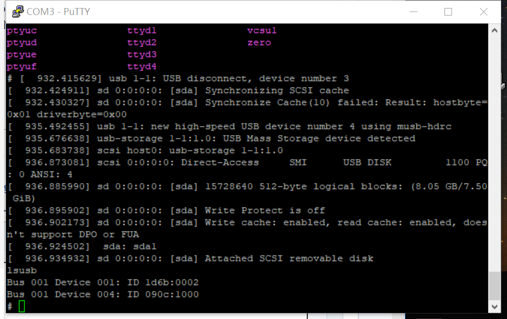

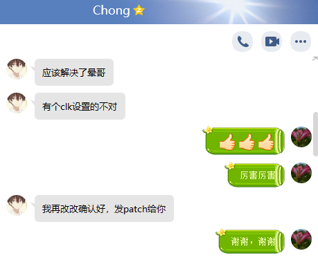

网友 @chong 大神提供的f1c100s mainline linux usb 补丁包,支持usb otg(host & device)
本站下载地址: f1c100s_linux_4_19_patch_by_chong.7z
git clone https://github.com/torvalds/linux.git
cd linux
git reset --hard5e335542de83558e46d28de1008a1c37d5d6679a
patch -p1 < lichee_nano_upstream_patch.patch
ARCH=arm CROSS_COMPILE=arm-linux-gnueabi- make
2018-10-22 更新
大神的补丁下载: lichee_pi_nano_usbok_patch_5e335542de83558e46d.7z
操作步骤:
cd linux
7z x lichee_pi_nano_usbok_patch_5e335542de83558e46d.7z
git reset --hard 5e335542de83558e46d28de1008a1c37d5d6679a
patch -p1 < lichee_pi_nano_usbok_patch_5e335542de83558e46d.patch

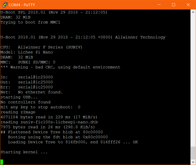

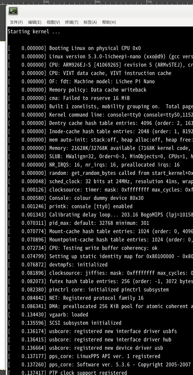

楼主 #2 2018-09-24 22:13:13
Re: 网友 @chong 大神提供的f1c100s mainline linux usb 补丁包,支持usb otg(host & device)
   Loading Device Tree to 816fb000, end 816ffd8e ... OK
[    0.000000] Linux version 4.19.0-rc3-licheepi-nano+ (chong@chong-ThinkPad-X230) (gcc version 7.2.1 20171011 (Linaro GCC 7.2-2017.11)) #14 Wed Sep 12 22:21:00 CST 2018
[    0.000000] random: get_random_bytes called from start_kernel+0x84/0x3f8 with crng_init=0
[    0.000000] Kernel command line: console=ttyS0,115200 root=/dev/mmcblk0p2 rootwait

[    0.197787] sun4i-usb-phy 1c13400.phy: Couldn't request ID GPIO

[    1.337872] musb-hdrc musb-hdrc.1.auto: MUSB HDRC host driver
[    1.343802] musb-hdrc musb-hdrc.1.auto: new USB bus registered, assigned bus number 1
[    1.354120] hub 1-0:1.0: USB hub found
[    1.358103] hub 1-0:1.0: 1 port detected

主线内核usb没反应,启动日志有看到rndis加载
日志里面有 [ 0.153417] sun4i-usb-phy 1c13400.phy: Couldn't request ID GPIO,usbid io错误
最近编辑记录 ippen (2018-09-26 22:38:06)

试了一下,这个内核和dtb也是一样的,用otg插入U盘没反应,usb插入pc也没反应,我猜@chong大神的板子和我们的不同

再次用@chong提供的内核编译一次
启动日志

#55 2018-11-02 12:58:24
ippen

ippen
注册时间: 2018-07-22
已发帖子: 345
积分: 339.5
shengyougao wrote:
@ippen网友,能否把您编译成功的zImage和设备树文件发给我,试一下。我的邮箱是sygao@263.net。十分感谢!
我想你理解错了
我的意思是用1楼补丁里面的config文件,但真正能用的补丁是40楼那个,要将两个组合起来用
我直接用的是正式板的4.19,不是chong大神的4.19-rc3版本
用4.19打40楼的补丁,用1楼补丁里面的config文件,然后再自己选内核参数编译

ippen
注册时间: 2018-07-22
已发帖子: 345
积分: 339.5
/files/members/1028/suniv-f1c100s-licheepi-nano.rar
压缩包里面有dtb,zImage,config三个文件,能识别u盘,插入电脑,会识别为网卡
#66 2018-11-12 20:55:15
shengyougao
注册时间: 2018-10-22
已发帖子: 21
十分感谢ippen网友,我刚试过了,可以识别USB设备。下面我将重点检查一下,我以前的工作差在什么地方。

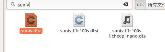

楼主 #71 2018-11-29 15:22:27
迪卡 wrote:
晕哥,怎么编译出dtb呀,我参考nano.lichee.pro。
使用make ARCH=arm CROSS_COMPILE=arm-linux-gnueabi- dtbs
结果,在目录下arch/arm/boot/dts目录,找不到dtb文件
用这个命令找找: find . |grep \\.dtb$
#72 2018-11-29 15:32:59
确认,没有需要的dtb,都是sun45678i
难道是我用的linux源码不对??
我下载的4.19.5
我在下载个4.19.0试试
楼主 #73 2018-11-29 15:41:27
迪卡 wrote:
难道是我用的linux源码不对??
我下载的4.19.5
我在下载个4.19.0试试
一楼的补丁包我试过的,肯定没有问题.
后面的补丁包没有来得及测试, 按上面网友应该也是没有问题,注意姿势。
#74 2018-11-29 16:01:56
这是从https://www.kernel.org/下载的4.19.5稳定版。
在arch/arm/boot/dts目录搜到的
文件存在,就是说明提交到主线内核了??
这个.5版的源码是在本帖patch发布之后出的。
我一样打上了patch和config。
编译出来的无法生成dtb,已经确认。
翻了翻上面,看到53楼一样的效果。
不懂得小白都会照着命令输,
本来挺好的.config,搞个make sunxi_defconfig
会不会把配置好的配置给弄不对了....
最近编辑记录 迪卡 (2018-11-29 16:04:26)
楼主 #75 2018-11-29 16:10:32
你检查一下 .config 文件里面的设备树 dts文件是否存在

#78 2018-11-29 21:17:06
按照上面的
使用1楼f1c100s_linux_4_19_patch_by_chong里的config
使用40楼lichee_pi_nano_usbok_patch_5e335542de83558e46d里的patch
修改config_rndis_ok -> .config
patch -p1 < lichee_pi_nano_usbok_patch_5e335542de83558e46d.patch ###打补丁
ARCH=arm CROSS_COMPILE=arm-linux-gnueabi- make -j4 ###四进程编译
编译出来的,开启内核是这样...
#79 2018-11-29 21:56:47
直接把你的zImage和config放到第一分区,起不来,我自己编译的也出现这种情况着
U-Boot SPL 2018.01 (Nov 29 2018 - 21:35:48)
DRAM: 32 MiB
Trying to boot from MMC1
U-Boot 2018.01 (Nov 29 2018 - 21:35:48 +0800) Allwinner Technology
Model: Lichee Pi Nano
DRAM:  32 MiB
MMC:   SUNXI SD/MMC: 0
In:    serial@1c25000
Out:   serial@1c25000
Err:   serial@1c25000
Net:   No ethernet found.
starting USB...
No controllers found
switch to partitions #0, OK
mmc0 is current device
Scanning mmc 0:1...
Found U-Boot script /boot.scr
reading /boot.scr
279 bytes read in 15 ms (17.6 KiB/s)
## Executing script at 80c50000
7975 bytes read in 34 ms (228.5 KiB/s)
reading zImage
2738312 bytes read in 155 ms (16.8 MiB/s)
   Loading Device Tree to 816fb000, end 816fff26 ... OK

我也是遇到这个问题了,晕哥这哥怎么解决的呢?
#87 2019-01-11 16:38:27
lrkj
注册时间: 2019-01-07
积分: 14
问题已解决,开始编译的zimage有5.7M,重新下载又编译一边2.8M,USB正常(device和host),但是在dev/,没有发现设备,正在找原因。

花了一点时间对Icenowy的patch和chong的patch进行了比较,结果发现chong的patch包基本上就是在Icenowy的基础上更改了下面的这个文件:
--- ../linux/drivers/clk/sunxi-ng/ccu-suniv.c 2019-01-15 22:48:18.824587965 +0800
+++ drivers/clk/sunxi-ng/ccu-suniv.c 2019-01-23 09:05:17.959348454 +0800
@@ -238,7 +238,7 @@
/ The BSP header file has a CIR_CFG, but no mod clock uses this definition /
static SUNXI_CCU_GATE(usb_phy0_clk, "usb-phy0", "osc24M",
  • 0x0cc, BIT(8), 0);
  • 0x0cc, BIT(1), 0);
static SUNXI_CCU_GATE(dram_ve_clk, "dram-ve", "pll-ddr",
0x100, BIT(0), 0);
理论上将上面这个patch应用到Icenowy的4.14内核中,USB应该也就能跑了。
#96 2019-01-23 09:41:28
@@ -238,7 +238,7 @@
0x100, BIT(0), 0);
有nano的朋友可以试一试这位的想法, 这种 bug 还真难找
#97 2019-01-23 10:44:54
jiangming1399
注册时间: 2018-06-14
已发帖子: 113
积分: 113
@@ -238,7 +238,7 @@
0x100, BIT(0), 0);
自己尝试了一下,真的可以跑了。
