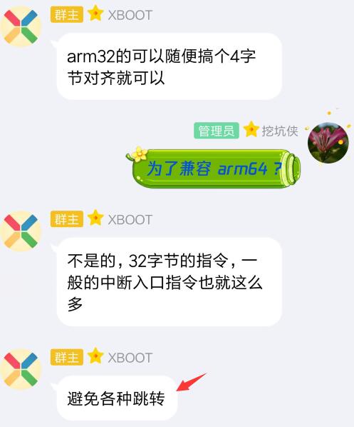

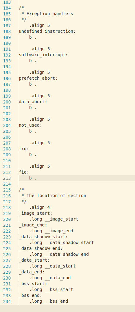

请教一下.align这条指令
为啥
中断处理时用 .align 5
装载地址时用 .align 4
什么时候 .align n
用的是 n字节对齐
和 2^n字节对齐
最近编辑记录 Jin劲 (2018-08-12 11:50:46)

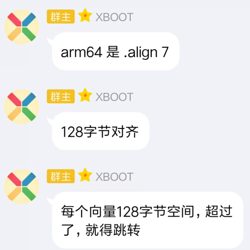

#3 2018-08-13 22:13:11
已发帖子: 9,524
Re: 请教一下.align这条指令
我咨询了 xboot,
他说改成 align 4 也可以。
但是这个我没有理解
改成 align 4, 只是对齐变了一点点而已
并没有影响跳转.
这是xboot 在后面补充的:
