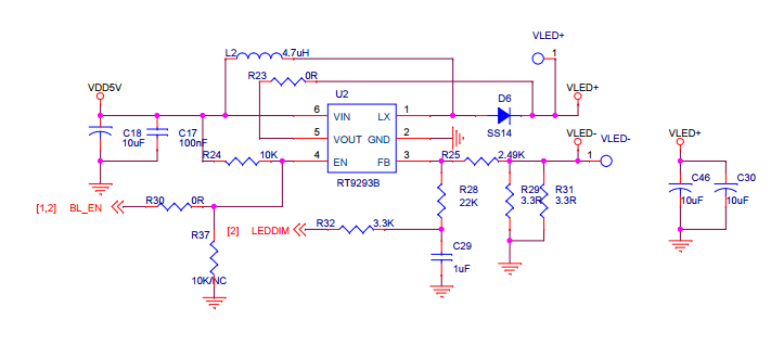

6.2 背光
FluxBB
VLED+和VLED-就是LCD的背光,但是这两个脚由BL_EN和LEDDM控制,挺简单的不就看下RT9293B芯片如何控制就好了。但是Tiny4412开发板就不这样,看下BL_EN接到哪里去?

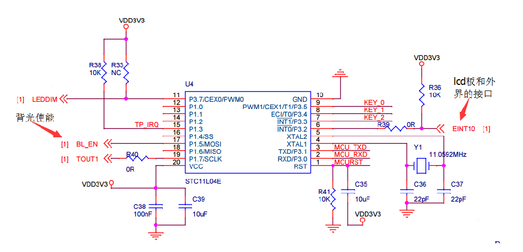

FluxBB
一看真™的恶心,想要背光亮还得去控制STC这个芯片,怎么控制?通过EINT10去控制,EIN10是exynos4412的外部中断10(GPX1_2)。更重要的是使用了一根线来发送数据,就像单总线的18B20温度传感器一样,那么这个时序也可以去看代码,分析然后在自己编写,但是本人完全不想去了解这种自定义的单总线的时序,所以直接移植,懒得看了。(真™的恶心)。
那么参考厂家给的Linux3.5的内核中的tiny4412_1wire_host.,将其移植Linx4.2.6内核中了,当然肯定是以支持设备树的方式来移植的。直接看代码(F:\share\devtree_drv\3th_backlight\1th\backlight_drv.c)
好了,背光和升频都整好了。
友善从 s3c2440开始就是这么干的,
这么做的原因我估计有两个:
  1. 防止开发板同行抄, 这个也算是友善独创,如果别家用这种方式,一看就是抄友善的.
  2. 让使用核心板的用户继续使用他们的SDK和核心板,实现自己利益最大化。
