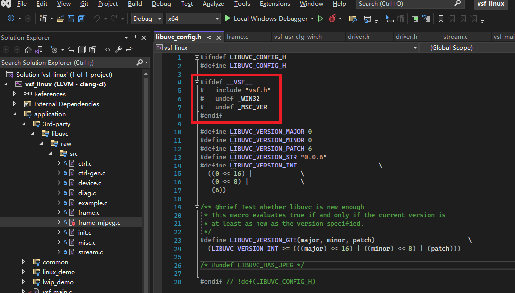

按照移植步骤的话,第一步是在linux下编译libuvc,使用自动生成的libuvc_config.h:

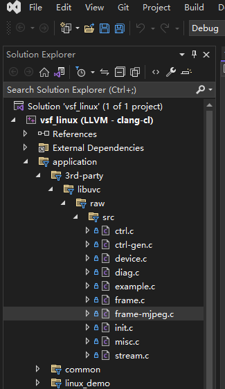

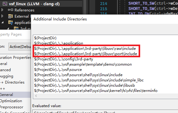

第二部,建立visual studio测试工程,从vsf.linux/project/vc拷贝一份到vc_libuvc。
在工程里,加入libuvc的源码:
加入包含路径:
其中,libuvc\raw是libuvc目录。libuvc\port是libuvc的移植目录,里面存放linux下编译libuvc时自动生成的libuvc_config.h(按照linux下编译libuvc生成的目录结构)。

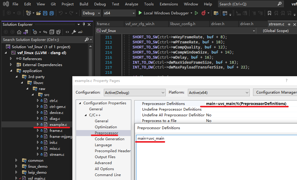

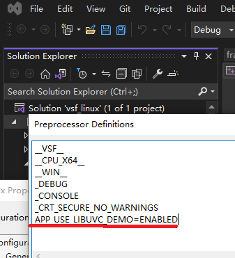

宏配置,使能APP_USE_LIBUVC_DEMO:
libuvc的main入口修改:

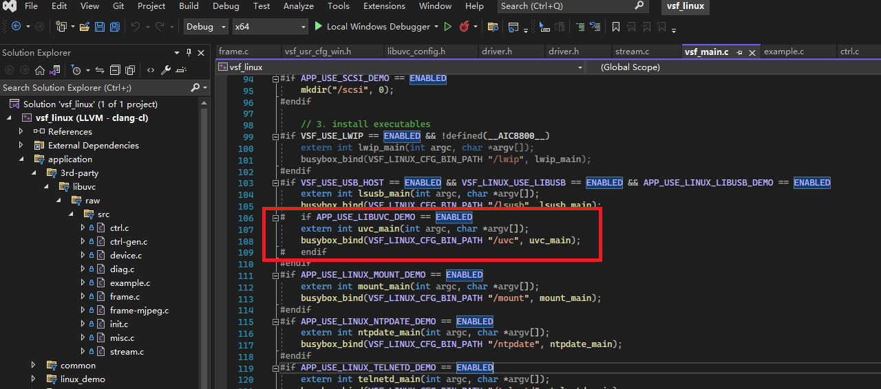

linux fhs里,安装libuvc demo(在vsf_main.c中的vsf_linux_create_fhs函数):
这里就是绑定uvc可执行文件为uvc_main(之前的libuvc example的入口)。

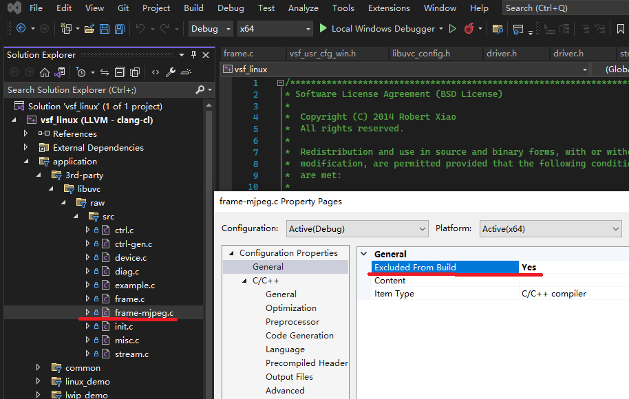

提示错误:
1. frame-mjpeg.c里,jpeglib.h头文件没找到。
不支持mjpeg,frame_mjpeg.c不参与编译。
2. 一些库函数冲突,看了一下,是因为包含了windows的头文件,在libuvc_config.h中加入如下内容:

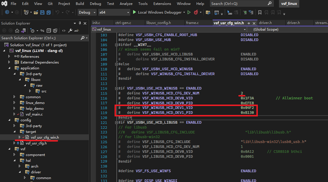

额外的异步,windows下的winusb驱动,需要定义具体设备ID,修改vsf_usr_cfg_win.h:
这里使用的UVC摄像头的PID/VID就是04F2/B130。
windows上,需要用zadig为这个摄像头安装winusb驱动。

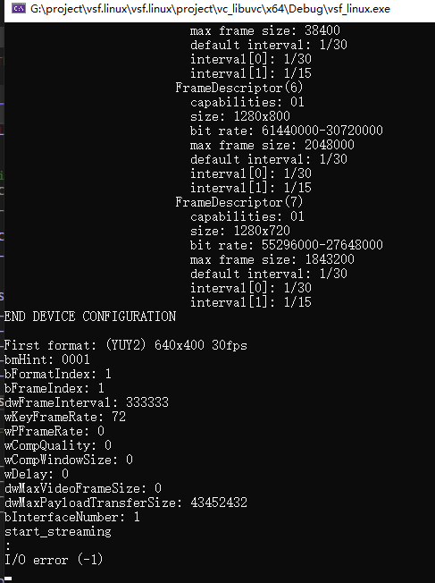

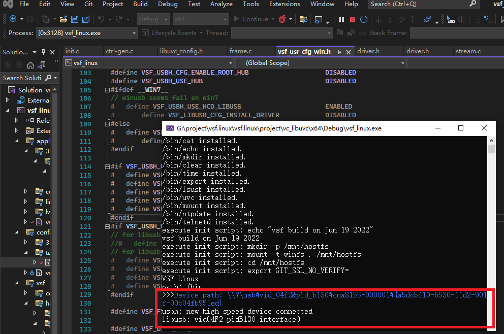

摄像头接入PC后,编译运行:
这里的提示,就是UVC摄像头已经识别,使用了libusb的驱动。

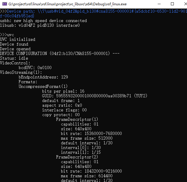

运行demo(命令行输入uvc,按回车):

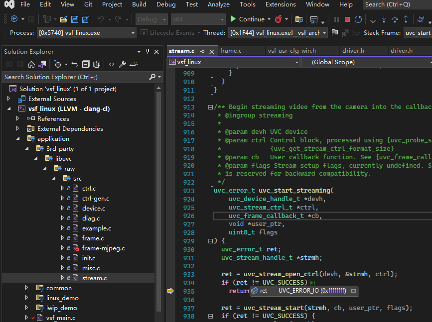

UVC识别OK,不过后面有运行错误,IO Error,libuvc开源的,所以可以简单调试一下。
调试发现,是如下位置出错:

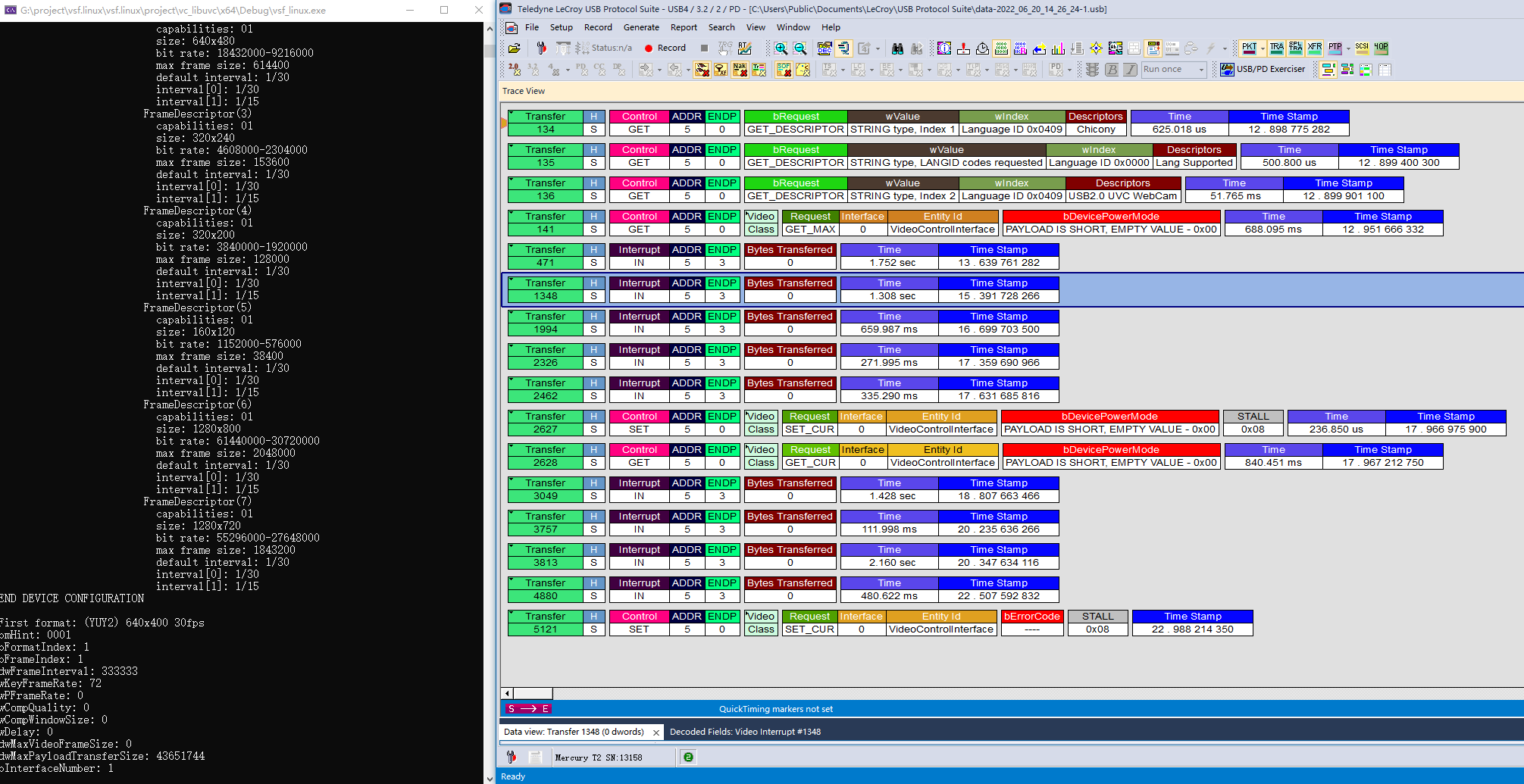

上USB协议分析仪,截取报文:
看错误,是UVC摄像头的问题,几个UVC的标准请求没有响应。
等新的UVC摄像头,到了之后再测试。
