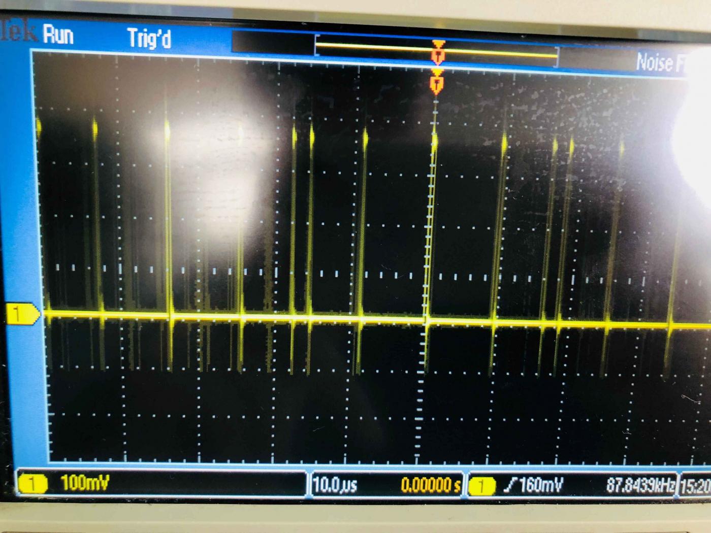

NUC972上继续填土
苦逼的我又要往坑里填土了
看了新唐97x提供的iio-adc驱动之后,赶脚太脑壳疼,就自个弄了个简单的驱动,能读数了,有点进步,在这里先记录一下,(小白菜声明,借鉴网络以及官方驱动自个胡搞得,如有冒犯,请告知我大哥——晕哥)
废话少说上代码

调试程序同样上代码

驱动代码写的比较简单,这里之所以要恬不知耻的上传,主要还是给老板(晕哥)打工没办法,大佬们,觉得辣眼睛的话,自觉忽略
驱动是有些问题的,还待完善,大佬们给下建议,用示波器抓的图会让老板上传
