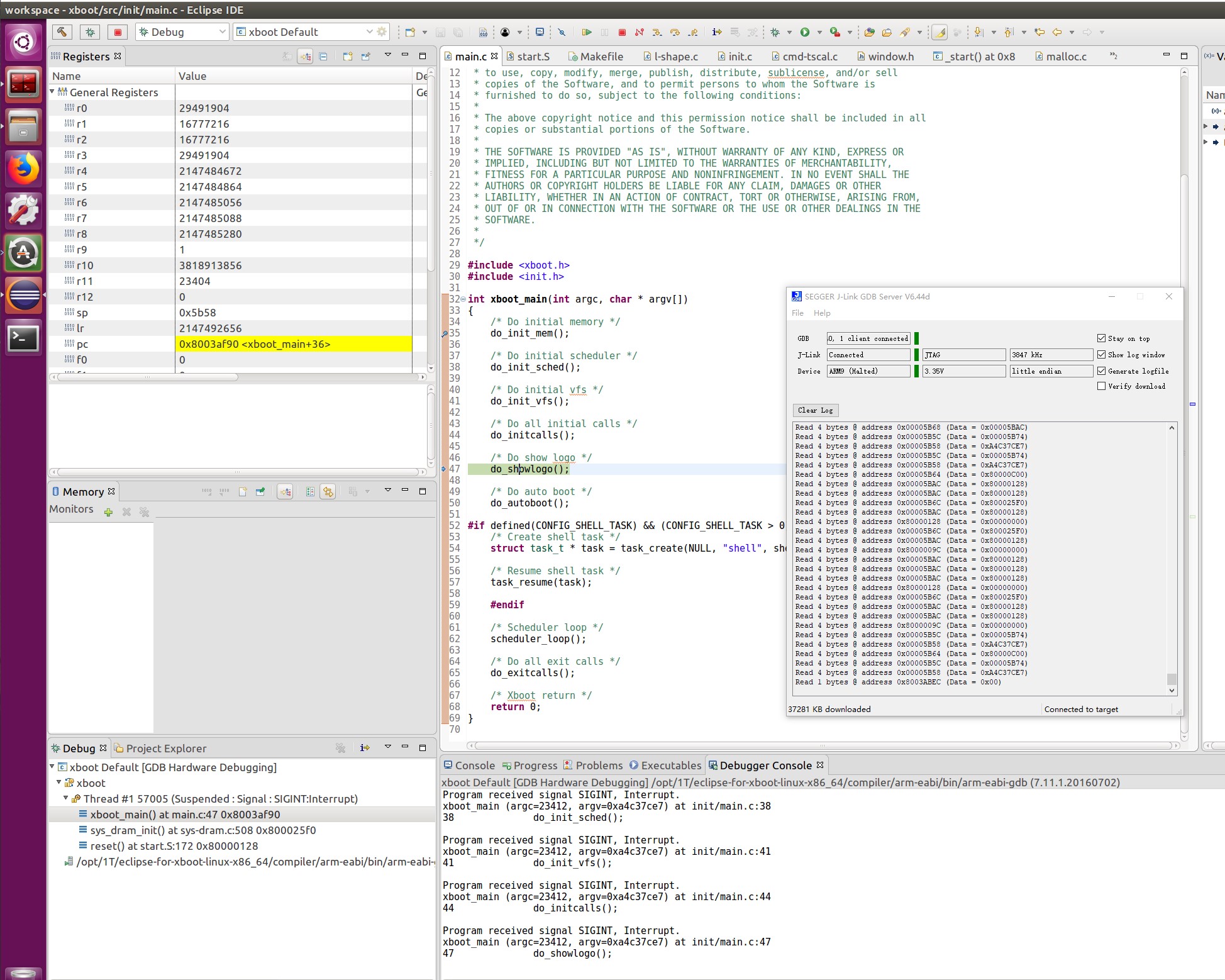

下了本论坛的MDK项目来研究下,原来MDK有脚本先初始化DDR,然后就可以下载到DDR里调试了相当于有32MB的内存可以用秒杀所有的单片机,已经成功的MDK+JLINK来调试裸机程序了

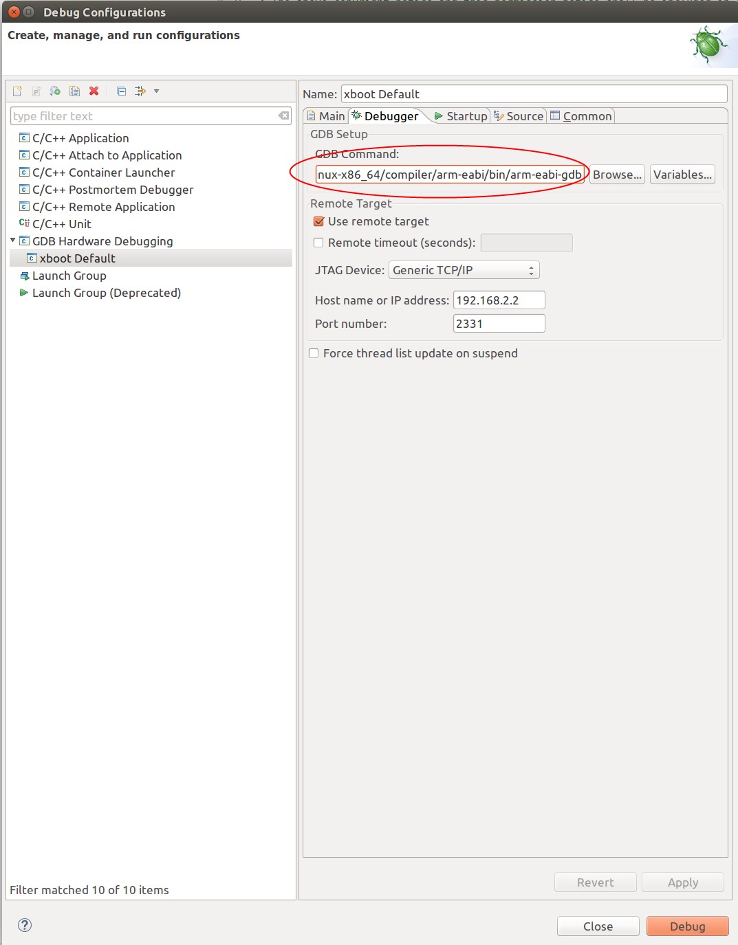

但是现在想用XBOOT的框架来搞,目前XBOOT支持的是ECLIPSE+GCC编译环境,思路是通过JLINK提供的GDB SERVER服务器通过IP网络来调试,这个思路已经调通,就是目前不知道ECLIPSE的类似MDK的初始化DDR脚本,还的再研究下.

ECLIPSE要运行在UBUNTU虚拟机里,WIN10也可以,但是编译一次实在太慢(不知道有解决办法,机器已经是刚买的顶级机器+PCIE固态)?   JLINK 运行在WIN10平台和平常一样,但是用的是JLINK GDBSERVER这个充当调试服务器.  两个平台通过网络通讯即可.

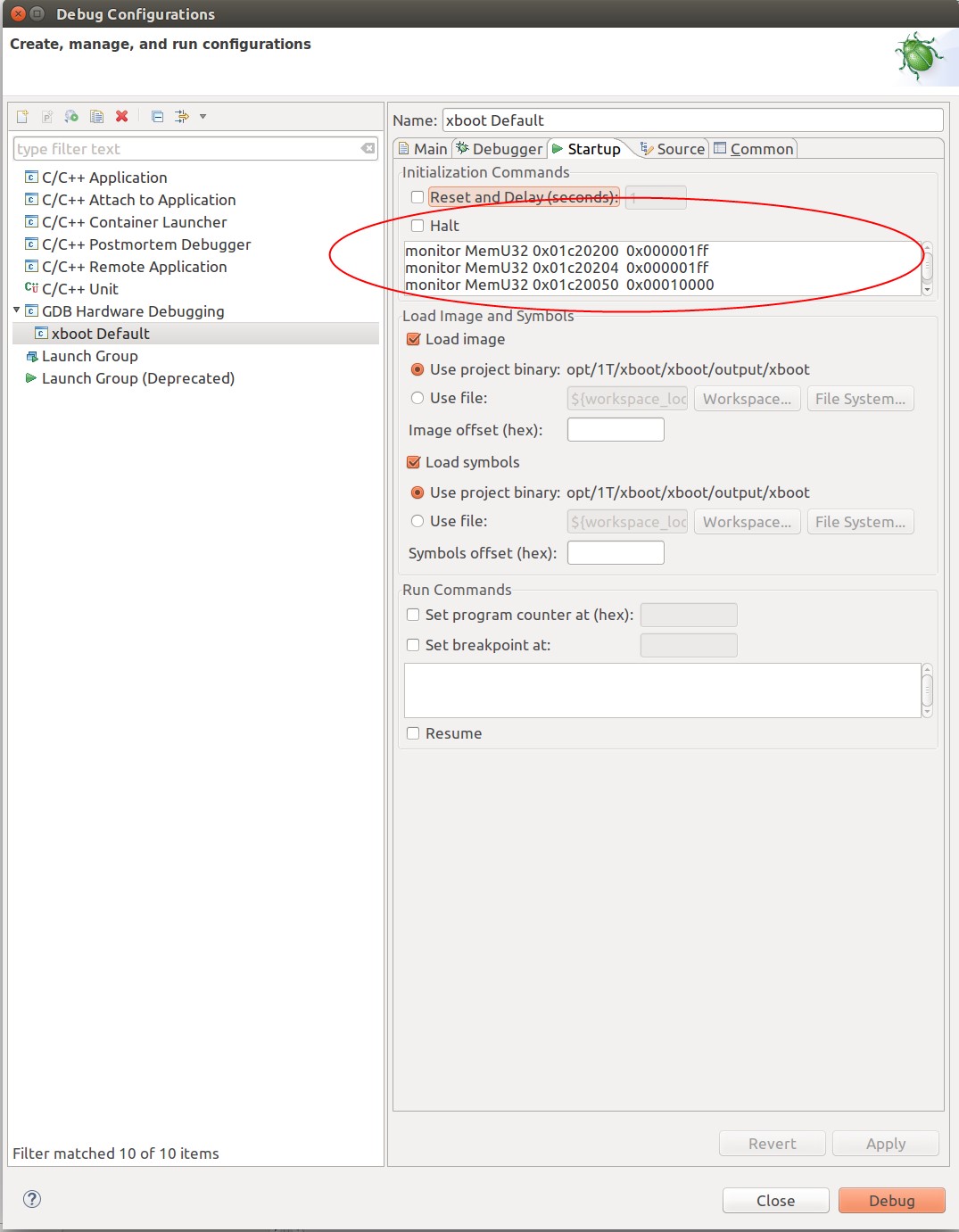

楼主 #6 2019-08-05 21:12:10
jiangchun9981
注册时间: 2019-07-31
已发帖子: 170
积分: 130.5
Re: XBOOT能通过JLINK调试吗?
初始化DDR的代码,来源也是本论坛MDK里面的脚本,只是改成GDB命令

JLINK的速度要设置到固定4000左右,高了不稳定,调试中ECLIPSE总是报莫名其妙的错误,找了半天才发现是这个问题
目前单步可以用,就是step in进入不了函数,不知道什么问题了

这个老大帖子的初始化DDR的代码也能用,刚测试了下,JLINK有个选项是只接受本地网络连接,一定要去掉,刚开始在UBUNTU虚拟机里老连不上JLINK,WIN10默认防火墙好像也的更改规则,开2331这个端口!

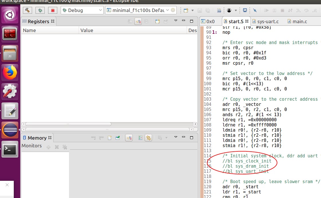

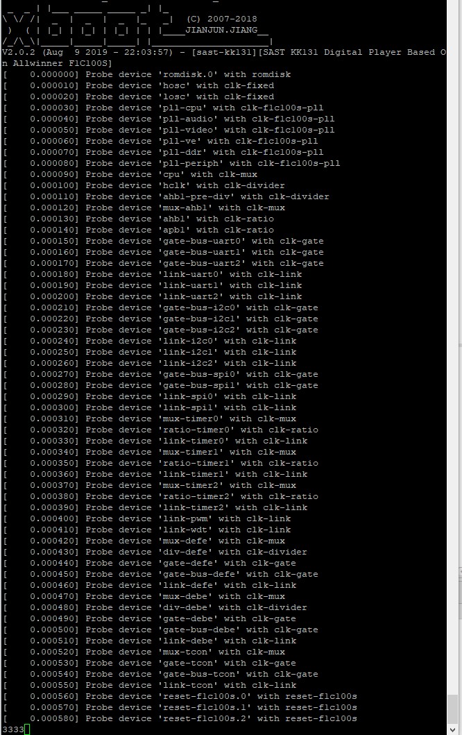

折腾了两天,上面的调试有个大坑,最后是发现XBOOT里面的START.S这个文件里有初始化DDR的代码,二次初始化容易跑飞.
目前最好的解决办法:  先正确的预先烧录的XBOOT启动一次,完全跑起来了,再调试(这个时候就不需要按楼上的帖子在ECLIPES里运行那些初始化DDR的代码了,按默认的留空即可),如图需要把初始化的这3个函数屏蔽掉,这样基本能调试起来,但是到初始化驱动的时候还有个"reset"的驱动引起整个系统挂起来.

本身代码已经在DDR中了,再调用DDR初始化自己,这个有点矛盾,必然会跑飞
但是目前我还不知道如何简单的模拟CPU启动的过程,把XBOOT的启动代码的前几K加载到SRAM中,再由SRAM执行.但是这个思路又有点矛盾,因为XBOOT看了代码按上面的启动流程,XBOOT初始化DDR后,会从FLASH中加载余下的代码到DDR中,但是我们的代码没有写到FLASH中啊,如果写入FLASH倒没问题,但是这个调试流程也太麻烦了.

目前的问题是我按照上面帖子的思路,先外部程序初始化DDR,屏蔽掉代码里自己的DDR相关的行,XBOOT目前启动到画面里就挂掉了,但是屏蔽掉xboot本身的框架,程序运行起来没有什么问题了.

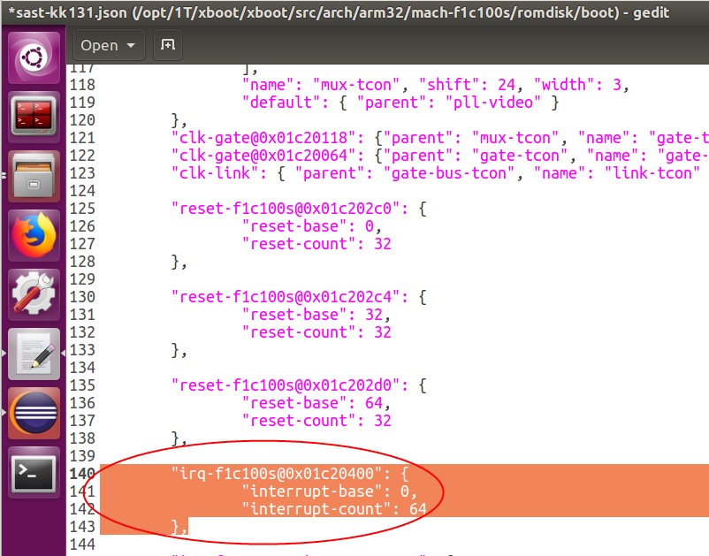

如果把驱动设备树的这个去掉就能完全正常启动了,目前还没看具体什么原因.

@jiangchun9981
i did findout, thats because XBOOT does not reset interrupt registers, and if you are re-flashing your software interrupt will trigger when enter in this area.
add in boot area:
//reset all interrupt registers for debugging
memset(0x01C20400, 0, 0x70);
