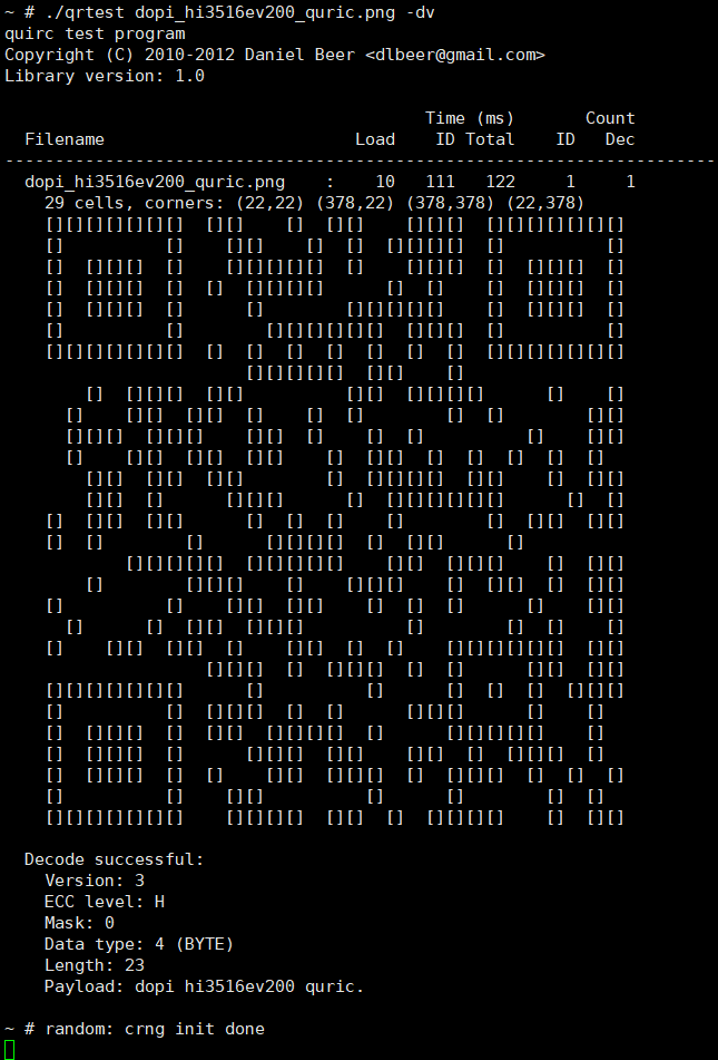

移植quirc库,在dopi hi3516ev200板子中实现qrtest识别二维码图片功能
移植quirc库,在dopi hi3516ev200中实现qrtest识别二维码图片功能
1. 使用dopi hi3516ev200开发板, 移植编译libjpeg, libpng, libzlib, quirc这几个库的整体编译, 编译工具使用的是arm-himix100-gcc
    1.1 解压quirc_qrtest.zip, 执行 build.sh, 在third_party中生成lib, bin目录。
quirc_qrtest_20220708-2018.zip
2. 编译出的bin, lib文件如下所示,并复制到板子的文件系统中的对应目录即可使用。
bin文件:
cjpeg     libpng16-config  png-fix-itxt  wrjpgcom
djpeg     libpng-config    qrtest
jpegtran  pngfix           rdjpgcom
lib文件:
libjpeg.a         libpng16.a           libpng.a         libz.a
libjpeg.la        libpng16.la          libpng.la        libz.so
libjpeg.so        libpng16.so          libpng.so        libz.so.1
libjpeg.so.9      libpng16.so.16       libquirc.a       libz.so.1.2.10
libjpeg.so.9.3.0  libpng16.so.16.37.0  libquirc.so.1.0  pkgconfig
3. 实现 qrtest功能, 执行 ./qrtest 图片名 -vd
运行效果如下:
~ # ./qrtest dopi_hi3516ev200_quric.png -vd
quirc test program
Copyright (C) 2010-2012 Daniel Beer <dlbeer@gmail.com>
Library version: 1.0
                                          Time (ms)       Count
  Filename                         Load    ID Total    ID   Dec
  dopi_hi3516ev200_quric.png    :     9   112   121     1     1
    29 cells, corners: (22,22) (378,22) (378,378) (22,378)
  Decode successful:
    Version: 3
    ECC level: H
    Mask: 0
    Data type: 4 (BYTE)
    Length: 23
    Payload: dopi hi3516ev200 quric.   //解析出的二维码内容
