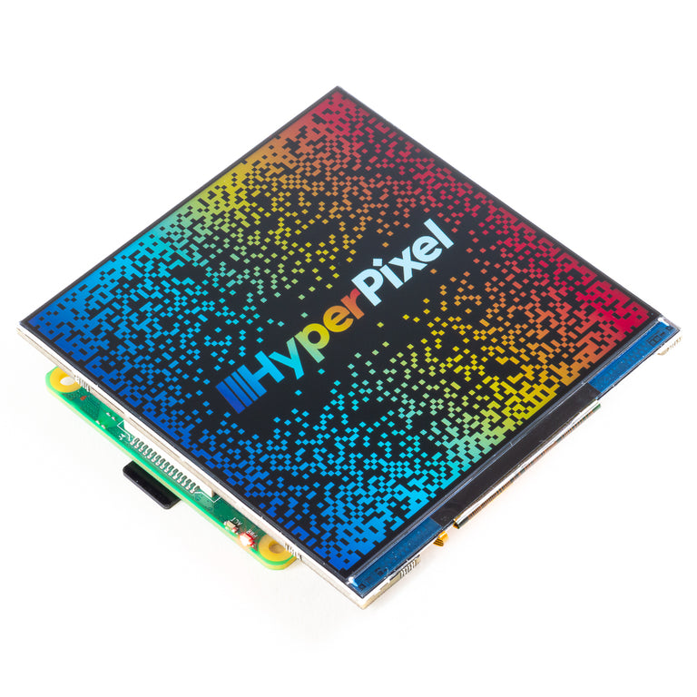

求问有没有可能让一片SOC推6个720P的屏?
最近遇到一个比较麻烦的需求,需要推6块720p的LCD屏,当然需要内容不一致,所以不能靠复制信号解决问题。
屏大概是这种。
在1688上查了一下,MIPI口和DPI口都有卖的。
我之前并没有接触过屏幕的驱动,所以还想问问我设想的这些方案有没有可行性,除此之外,大家有没有比较合理的方案?
1. 每个屏后面挂一块类似荔枝派zero的板子,然后互相通讯。这种方法虽然简单,但是应用层面上限制也不少。
2. 使用mipi分割,屏的驱动芯片是ST7703,好像支持1lane模式。然后我看到Jetson nano支持 Split Link Mode,所以有没有可能用像3399这种有两个4 lane mipi的soc分出6个接口推6块屏?
3. 分割dsi信号的话,一块屏就需要400M时钟,六块屏就要2.4G的时钟,似乎不太现实?
感谢各位有经验的坛友提供帮助。
