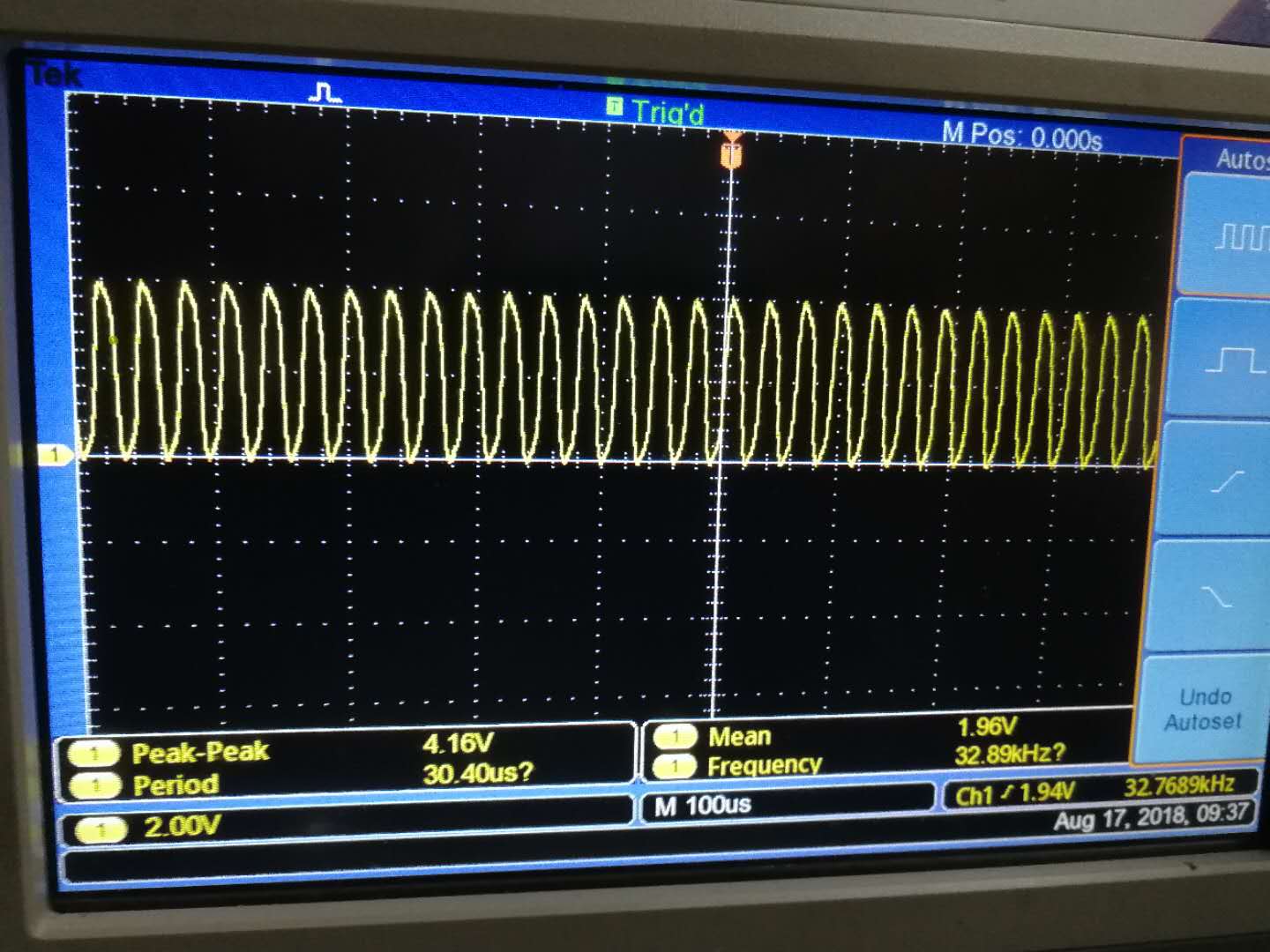

大家中午好,我把我现在的问题描述下:
一、经过几次测量,在锁屏情况下,实际时间过去27分钟,板子上时间过去33分钟;实际时间过去1小时16分,板子上时间过去1小时45分钟。在关机情况下,时间同样快了很多。在一直亮屏情况下,时钟就是比较准确的。

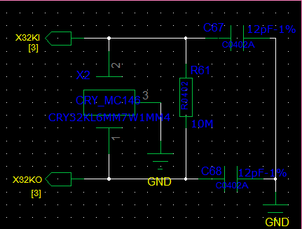

二、晶振部分电路如下:负载电容实际用的型号是CAP CER;NPO;12pF;+/-5%;50V;0402

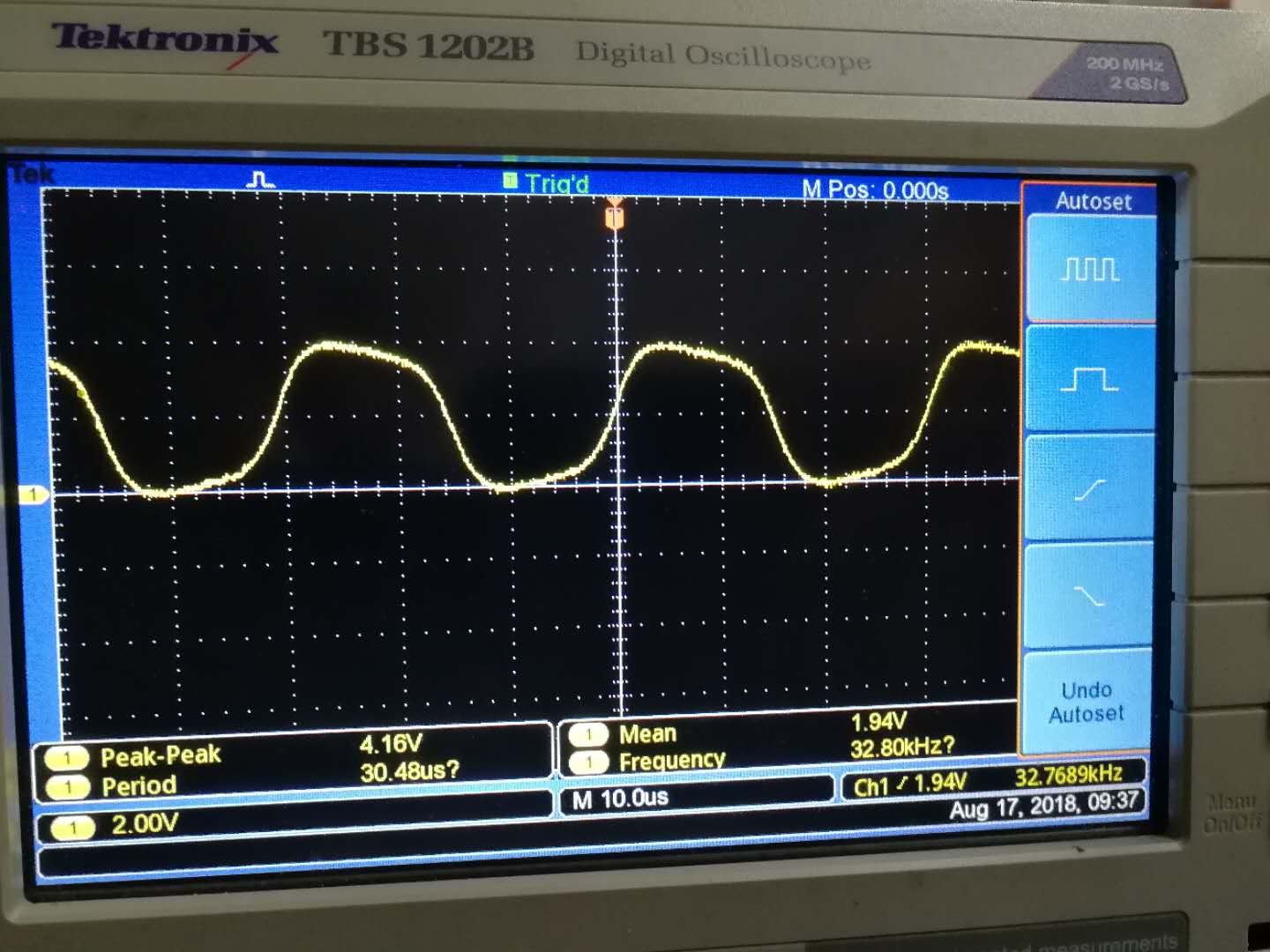

用示波器测量如下图,测量频率为32.7689KHz,平板亮屏和锁屏均无很大变化。
放大后

RTC的时间你是如何读的?用什么命令?
#3 2018-08-17 14:15:47
已发帖子: 9,524
Re: 在全志平台跑android7.1,时钟误差很大的问题
  1. 你试下不关屏,只用pwm调背光会不会影响.
  2. 或者把屏幕拆了,看下有什么影响.
楼主 #4 2018-08-17 15:02:02
Lusien4
注册时间: 2017-12-29
  2. 或者把屏幕拆了,看下有什么影响.
晕哥好:1.我目前这块平板没有调背光的功能,所以不能测试这一条
2.我最开始的数据就是把屏幕拆了之后测的,刚刚又测试了一遍,实际过了13分钟,板子上过去了18分钟,板子上的时间是通过date命令来看的
#5 2018-08-17 15:14:56
已发帖子: 9,524
date 命令看到的不是 RTC 时间, 而是系统的时间(经过RTC初始化之后的CPU时间).
date 命令不会去读 RTC 外设的.
如果我没记错的话,是用 hwclock 读RTC时间
hwclock --show
写RTC时间:
date
hwclock --set
上面的时间不准,
很有可能是因为关屏或者其他低功耗行为,
系统降频了,
导致时间出错了,
应该是软件有哪些地方没有重新换算。

好的,我刚用这个命令测了下,也是在锁屏情况下,实际走了16分钟,板子走了22分钟
我这个板子上没有外接RTC芯片。从示波器上看,是不是可以说明不是硬件问题了,我该从哪些方面去查软件方面的问题呢
#7 2018-08-17 16:11:19
已发帖子: 9,524
这样看来 hwclock 也不对?
hwclock是一个相对独立的IP,
与系统并没有什么关系.
这样试一试,
你找到驱动里面读 RTC 寄存器的代码,
在那里面加入调试语句,
把寄存器的内容输出来。
或者更简单一点,
找到 RTC 的寄存器地址,
直接用 devmem 读出来,
对照datasheet,
换算成时间.
devmem 参考链接:
https://whycan.cn/t_1430.html
https://whycan.cn/t_463.html
