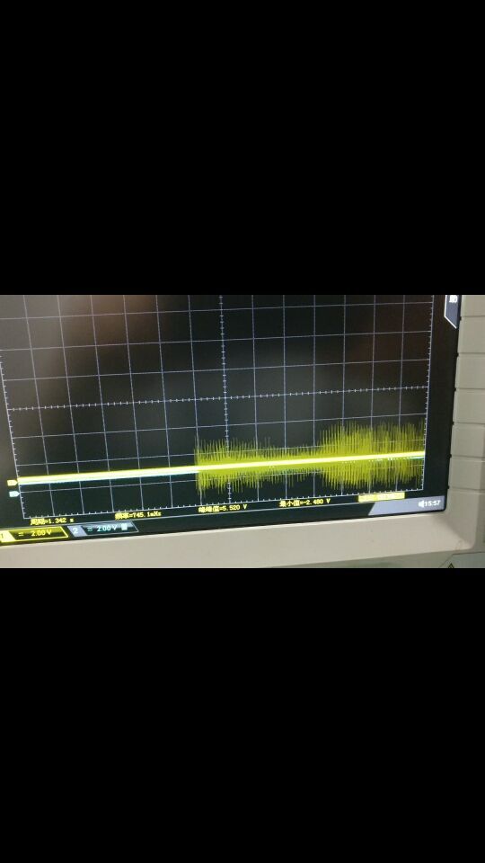

请问这种纹波会不会影响IO的输入
各位大神,这种纹波会不会影响IO的输入
M3内核的

Re: 请问这种纹波会不会影响IO的输入
3V系统,纹波有2.2V,就有点大了
如果只是检测电平,加个小小的电容上去
