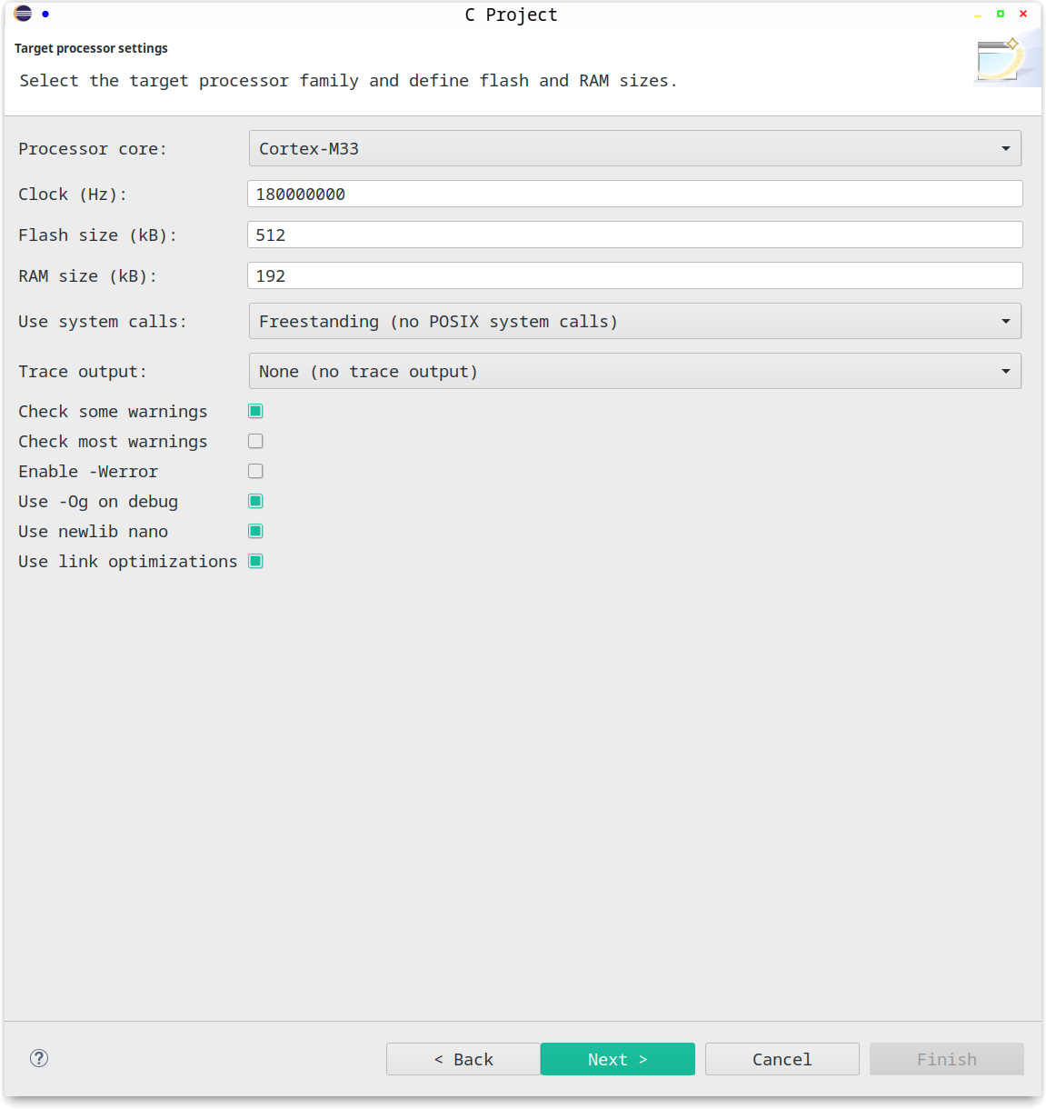

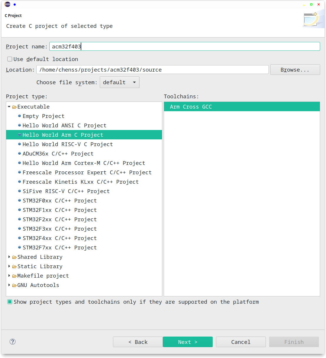

先在eclipse里新建一个模板工程:

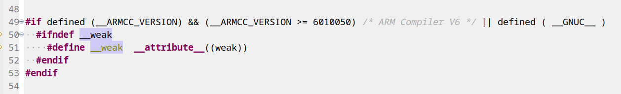

把外设驱动源码的inc及src文件夹都复制到工程内,修改文件 ACM32Fxx_HAL.h内的宏__weak添加对GCC的支持:

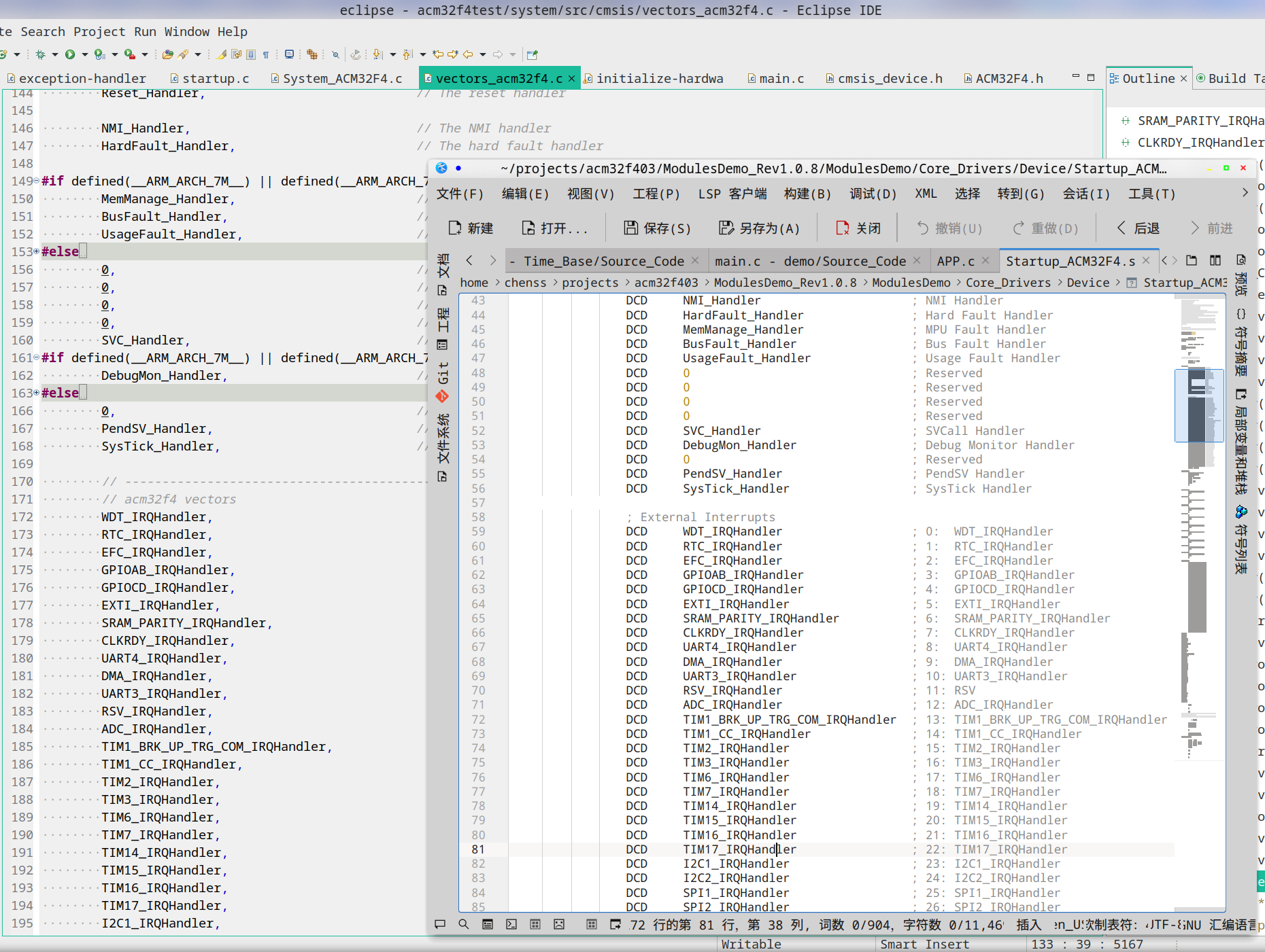

中断向量表适配:

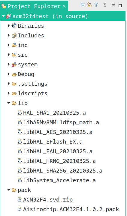

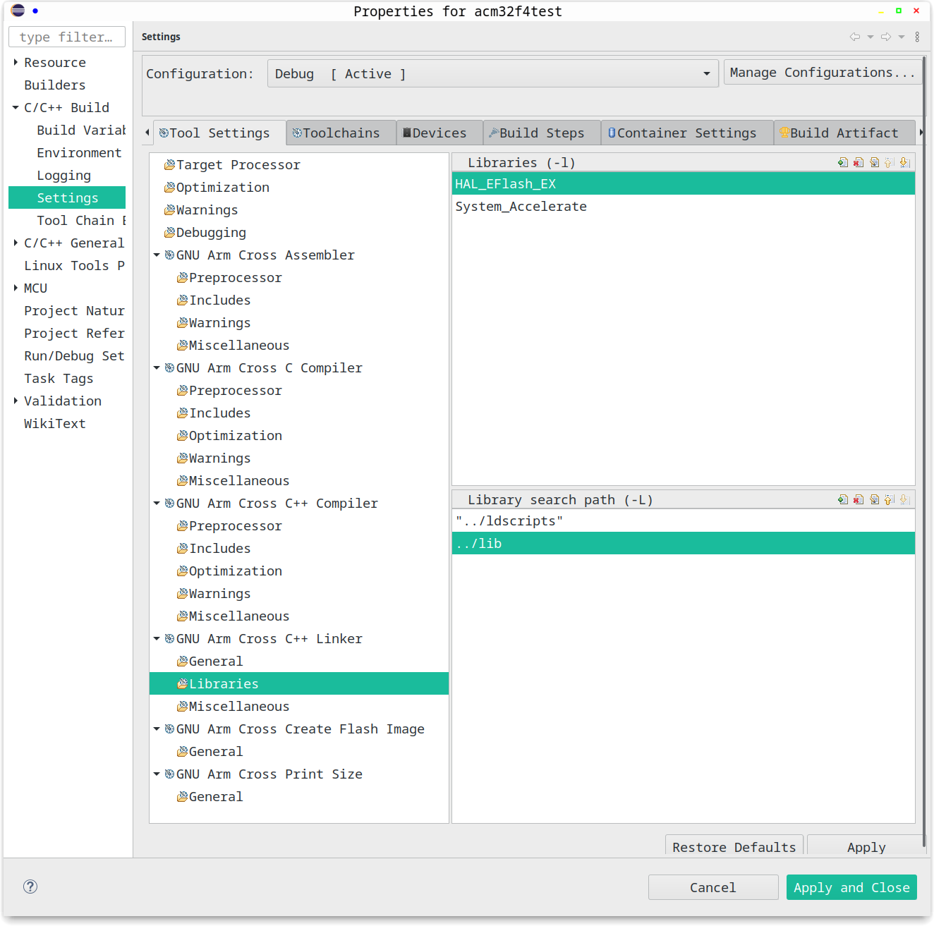

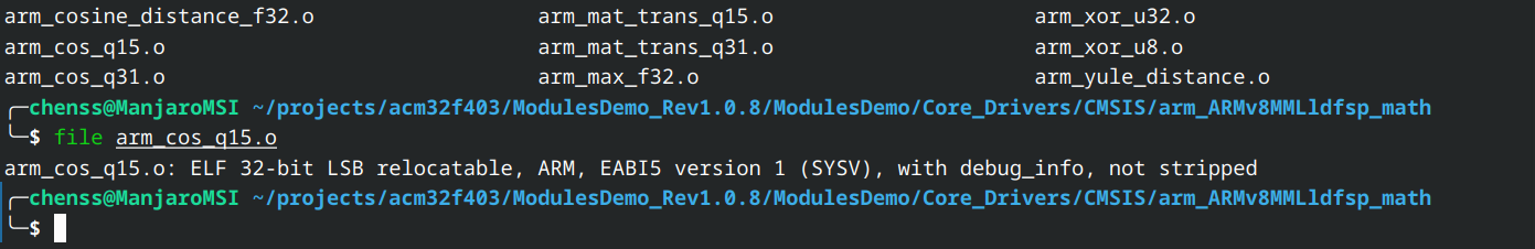

静态库的适配:有些外设的驱动没有源码只静态库,因为其所使用的编译是armcc v6,其实就是clang编译器;而clang是跟gcc兼容的,所以这些库文件可以直接使用。如果用file命令查看从库文件解压出来的.o文件,可以看出其ABI跟arm-none-eabi-gcc的是相同的:
那么我们把这些库文件放到lib文件夹进行统一管理,并按照gcc的惯例将库文件改名为libxxx.a的形式:
然后添加链接器选项:(目前做点灯测试,只用到这两个库)

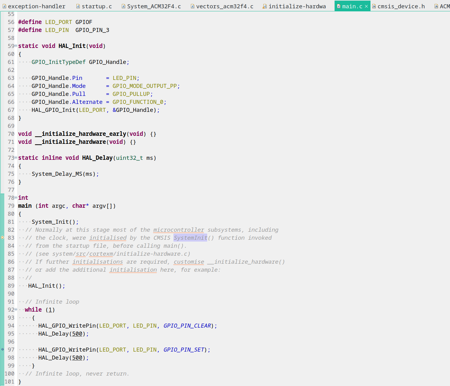

然后写些测试代码,实现main函数:

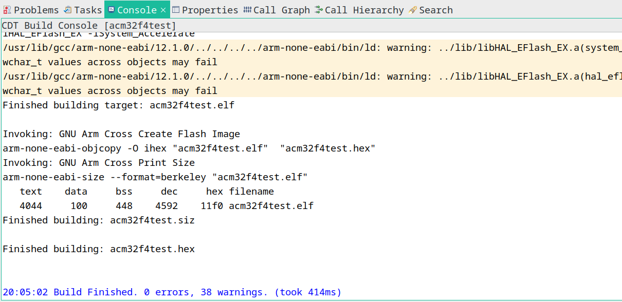

就可以编译了:

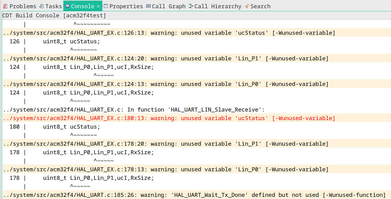

eclipse编译还是一如既往地快,编译整个工程耗时半秒都不到!linux的IO快应该是一大助力。这就是生产力呀!
另外,吐槽下,外设驱动源码里的警告(unused variable)太多了。我只打开的-Wall选项而已呀就多到把用户代码的警告淹没了。像ST的源码基本怎么开警告选项都不会输出警告的,这就是差距呀。

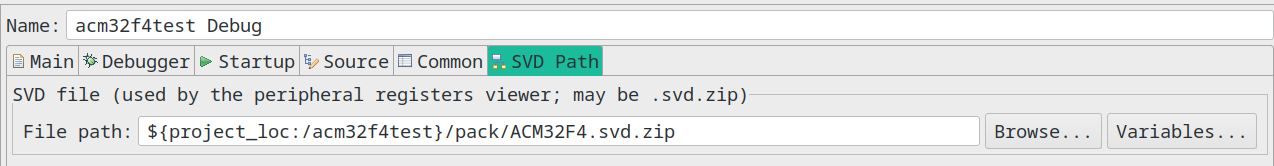

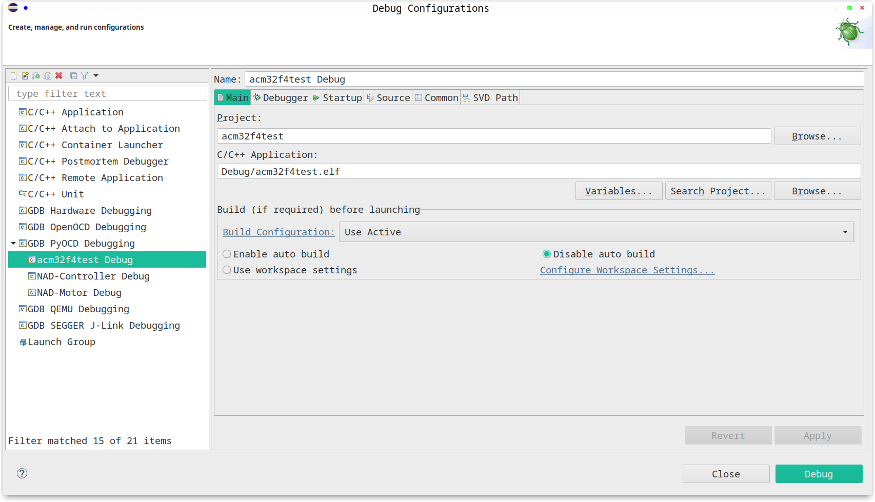

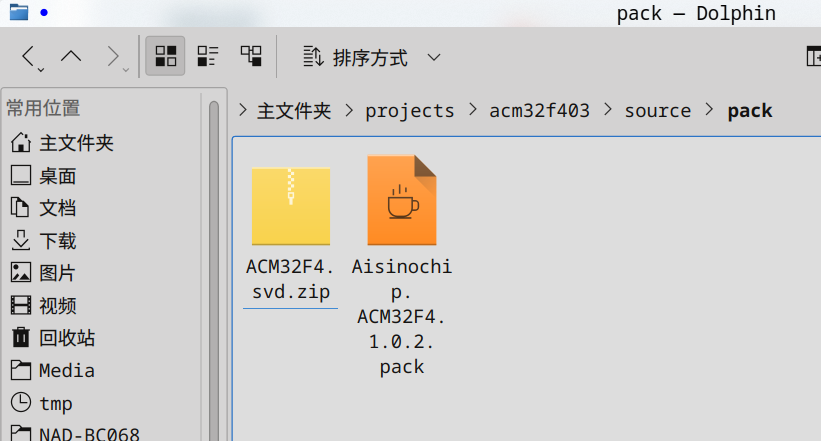

最后就是调试配置了。首先复制一份keil的pack文件,将其后缀改为zip然后解压出来找得ACM32F4.svd文件保存好以备用:(还可以将svd文件压缩成zip文件)

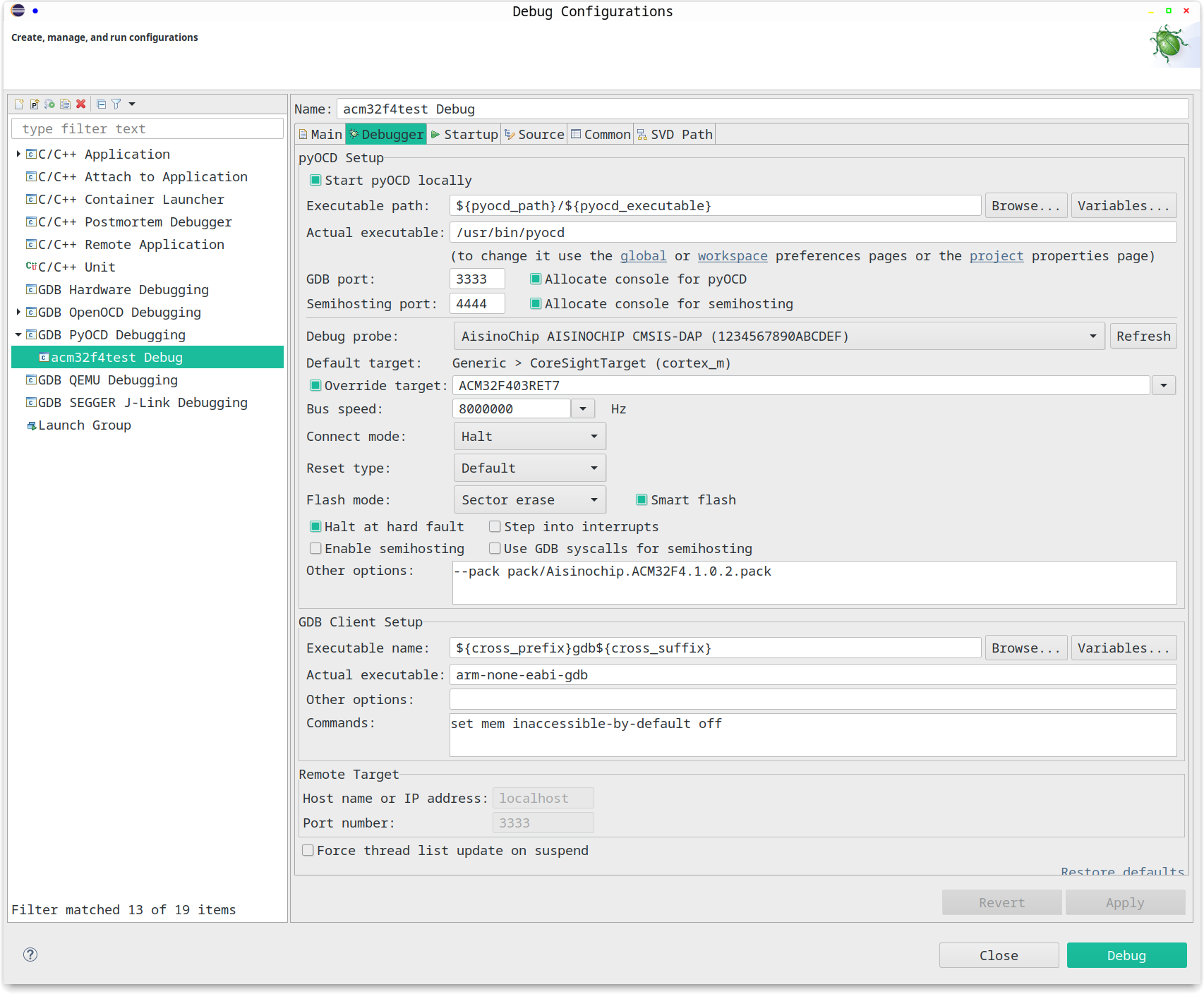

然后进行pyOCD配置:
将之前得到的svd文件的路径填到“SVD Path”内:

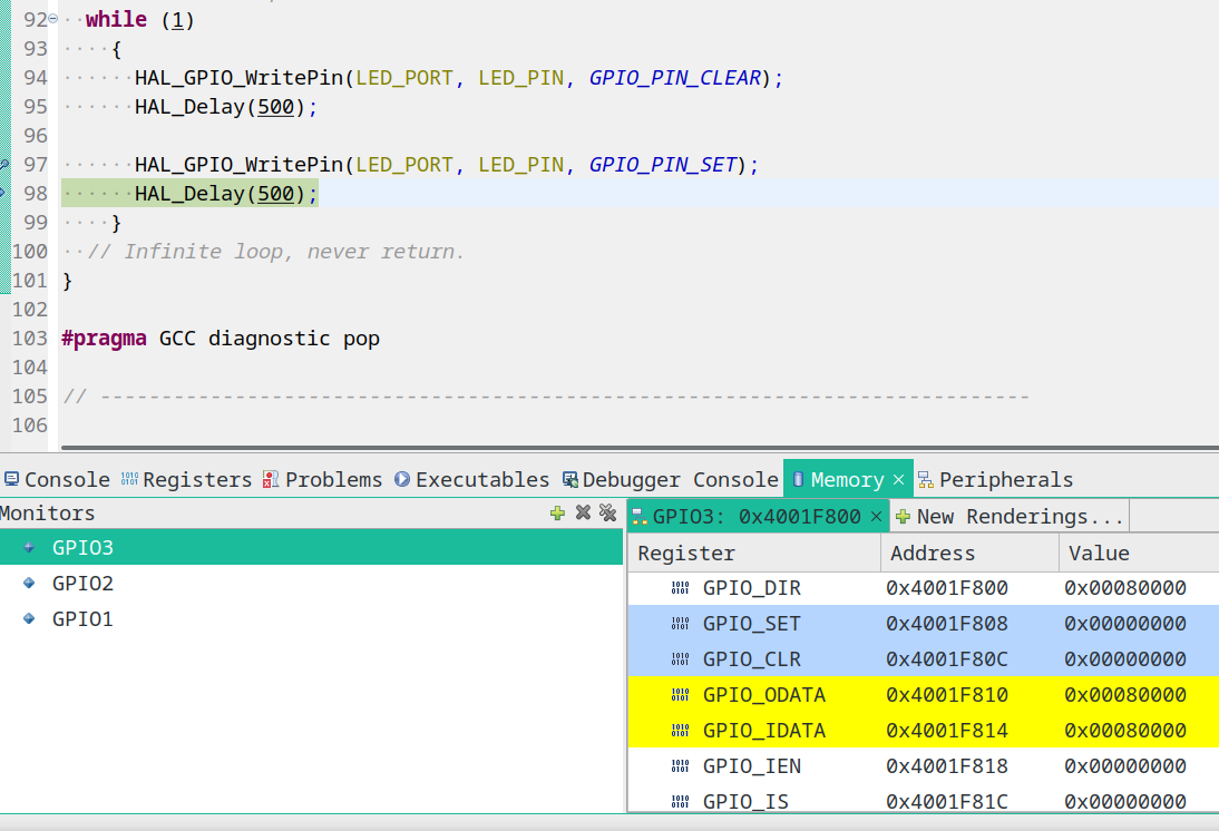

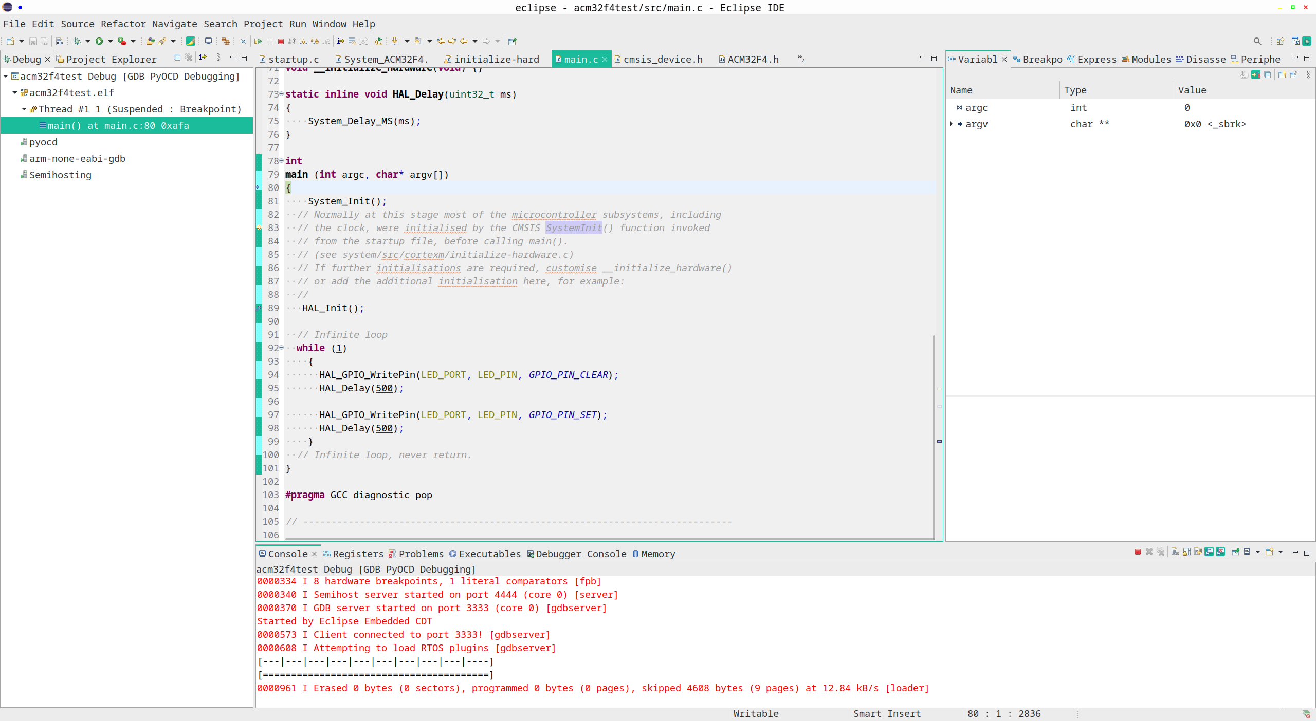

保存好配置后,将开发板上的"Link CN"USB接到电脑上就可以调试了:

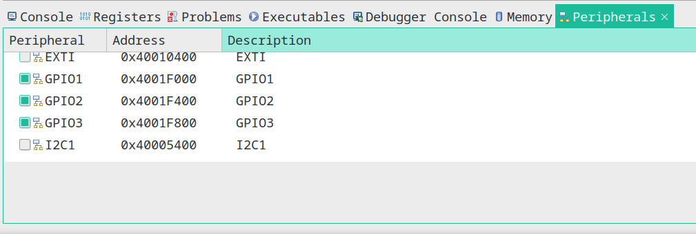

之前的SVD文件就是用来在调试时查看外设的寄存器用的:

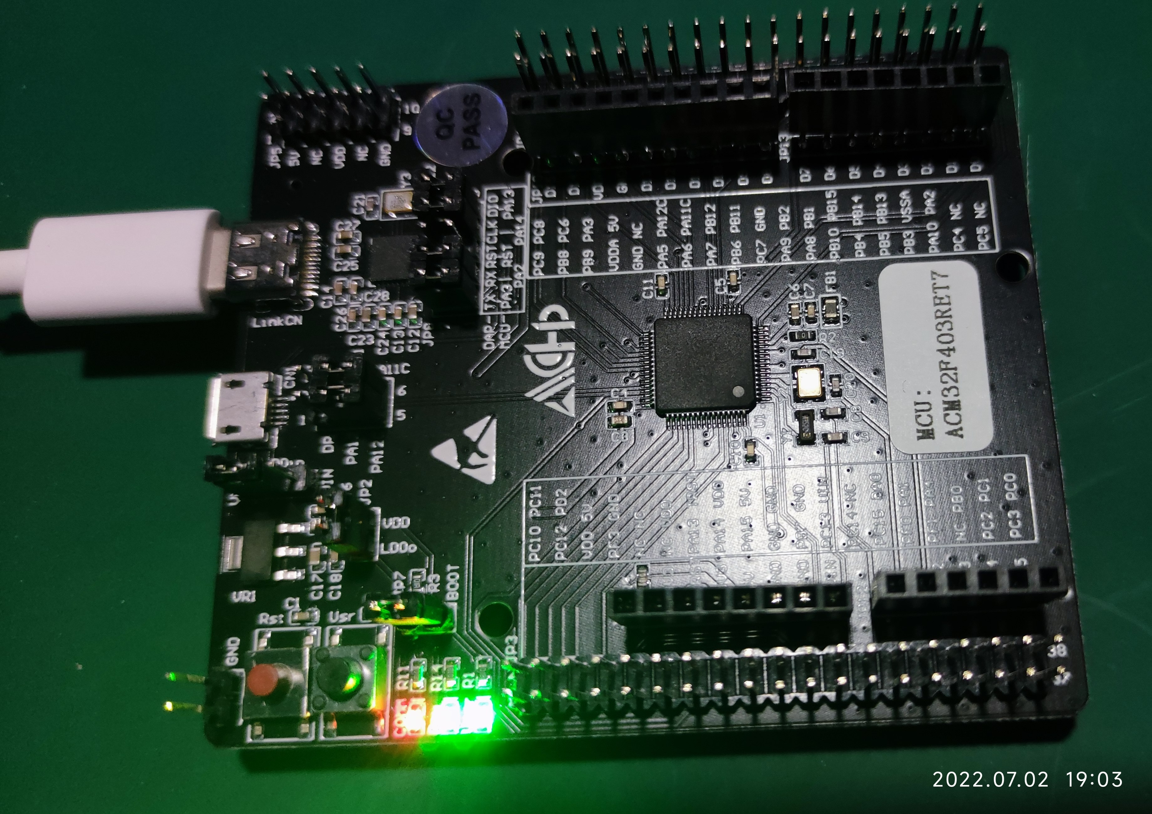

好了,开发板的上USER LED成功地闪烁起来了。
