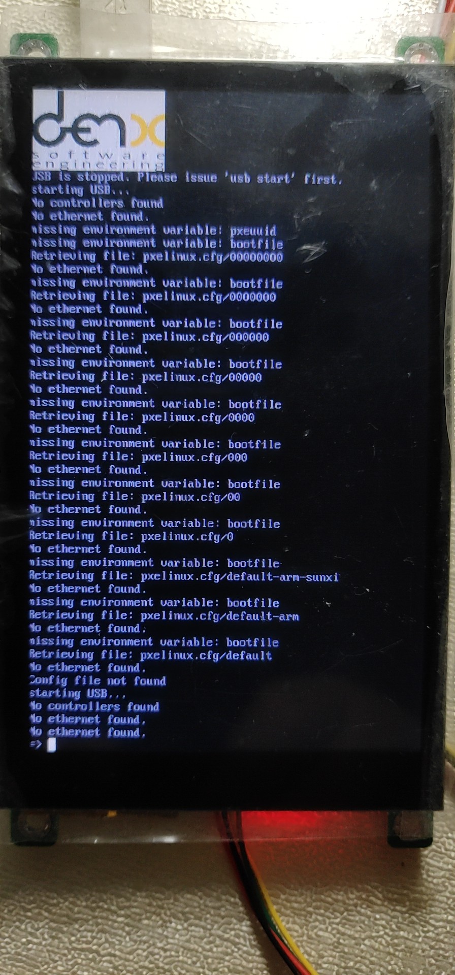

u-boot如何开启LCD 和 LOGO?
官方的u-boot似乎开启了LCD和LCD Console。我看到有log: set up a 480x272 LCD console. 然而我自己编的u-boot啥都没有。
请问需要打开那些开关和设置?
我试了下CONFIG_VIDEO_SUNXI 不过没有起作用

楼主 #11 2019-11-27 08:08:16
Re: u-boot如何开启LCD 和 LOGO?
增加了这几个后,log显示“Setting up a 800x480 lcd console (overscan 0x0)“,驱动加载成功
CONFIG_VIDEO_SUNXI=y
CONFIG_VIDEO=y
CONFIG_CFB_CONSOLE=y
CONFIG_VIDEO_LCD_MODE="x:800,y:480,depth:18,pclk_khz:33000,le:16,ri:209,up:22,lo:22,hs:30,vs:1,sync:0,vmode:0"
CONFIG_VIDEO_LCD_BL_PWM_ACTIVE_LOW=n
CONFIG_VIDEO_LCD_BL_PWM="PE6"
不过,背光和显示还是不工作,跟踪背光PIN的设置,发现找PE6的时候,没找到相应管脚,pin为-22,不是正值。。。
看来dts或什么地方还缺少GPIO的配置。。。
CONFIG_VIDEO=y
我遇到过这个问题,发现是因为默认开启了DM_GPIO,在这种情况下会从设备树中搜索指定名称的引脚,所以会返回-EINVAL。
一个解决方案是关闭DM_GPIO,不过ARCH_SUNXI默认select了DM_GPIO,所以需要改一下Kconfig,我记得还要改SPI的驱动才能编译通过。改完之后就能用了。

楼主 #15 2019-11-27 10:26:59
太好了,你也遇到过,求教怎么关掉DM_GPIO, deconfig里设置不起作用,menuconfig也关不掉
另外,改SPI的驱动是怎么回事?只是改编译错误对吧,我没有用SPI应该不用改吧
晚些时候我给个patch吧。关不掉是因为Kconfig有依赖关系,不过我测试之后发现对于GPIO不开DM似乎可以正常用。
SPI是因为调用了GPIO的功能,不过几个用到DM_GPIO的地方其实都是打印debug信息,所以直接关掉不会有影响,至少SPI Flash可以正常使用。

楼主 #21 2019-11-27 23:08:48
感谢楼上几位,成功!就是按照metro的方式关掉DM_GPIO
所有改动见:
https://github.com/nanfang2000/u-boot/commit/1869e2054b5de67112c534becc20de6eac06504e
楼主 #22 2019-11-27 23:10:05
后面的错应该是我除了uboot,其它比如zImage和rootfs都没有,分区也没有,所以报错
