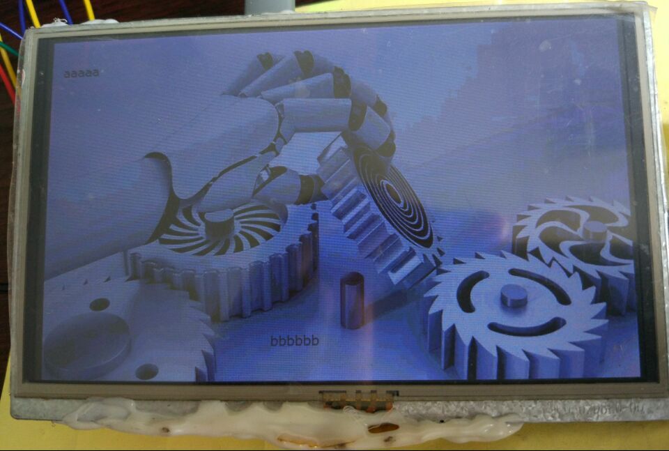

开机logo替换
Uboot的开机logo默认情况(只定义了CONFIG_VIDEO_LOGO)是企鹅logo,这个是存在于uboot代码中的一个头文件(include/video_logo.h或 bmp_logo.h),这个是一个巨大的结构体,其中保存着图片每个像素点的色彩数据。:
准备一张jpeg图片,通过命令行处理为8bit BMP图片。
#!/bin/sh
#install Netpbm first
jpegtopnm $1 | ppmquant 31 | ppmtobmp -bpp 8 > $2
使用方法: (脚本名) ( 待处理的JPG图片名) (输出文件名)
将bmp文件放入/tools/logos中,并修改/tools/下的Makefile
Generated LCD/video logo
LOGO_H = $(OBJTREE)/include/bmp_logo.h
LOGO-$(CONFIG_LCD_LOGO) += $(LOGO_H)
LOGO-$(CONFIG_VIDEO_LOGO) += $(LOGO_H)
ifeq ($(LOGO_BMP),)
LOGO_BMP= logos/mylogo.bmp
endif
ifeq ($(VENDOR),atmel)
LOGO_BMP= logos/atmel.bmp
endif
ifeq ($(VENDOR),esd)
LOGO_BMP= logos/esd.bmp
endif
ifeq ($(VENDOR),freescale)
LOGO_BMP= logos/freescale.bmp
endif
ifeq ($(VENDOR),ronetix)
LOGO_BMP= logos/ronetix.bmp
endif
ifeq ($(VENDOR),syteco)
LOGO_BMP= logos/syteco.bmp
endif
将mylogo.bmp替换成你生成的logo
确认配置文件
在include/configs/sun8i.h中加入两个宏定义:
#define CONFIG_VIDEO_LOGO
#define CONFIG_VIDEO_BMP_LOGO
编译的时候,你的bmp文件会被tools/bmp_logo.c编译出的工具bmp_logo
制作成include/bmp_logo.h,并编译进uboot中。
四、重新编译u-boot即可得到显示新logo的u-boot。

其中 CONFIG_HIDE_LOGO_VERSION 这个是隐藏 u-boot启动时屏幕上显示的版本信息.

我用nano的板子,用2018的uboot,tf卡启动,已经实现了开机显示图片,但是图片比较大的时候,编译uboot的时候提示下面这个,请问怎么处理呢?我看你可以显示整张图片啊
binman: Node '/binman/u-boot-img': Entry contents size is 0xa6fc9 (683977) but entry size is 0x7e000 (516096)

晕哥,您这个图片怎么显示的是全屏,是另外修改了什么配置吗?我这边图片大了,uboot就编译出错:
binman: Node '/binman/u-boot-img': Entry contents size is 0xb6cd8 (748760) but entry size is 0x7e000 (516096)
Makefile:1149: recipe for target 'u-boot-sunxi-with-spl.bin' failed
make: *** [u-boot-sunxi-with-spl.bin] Error 1
