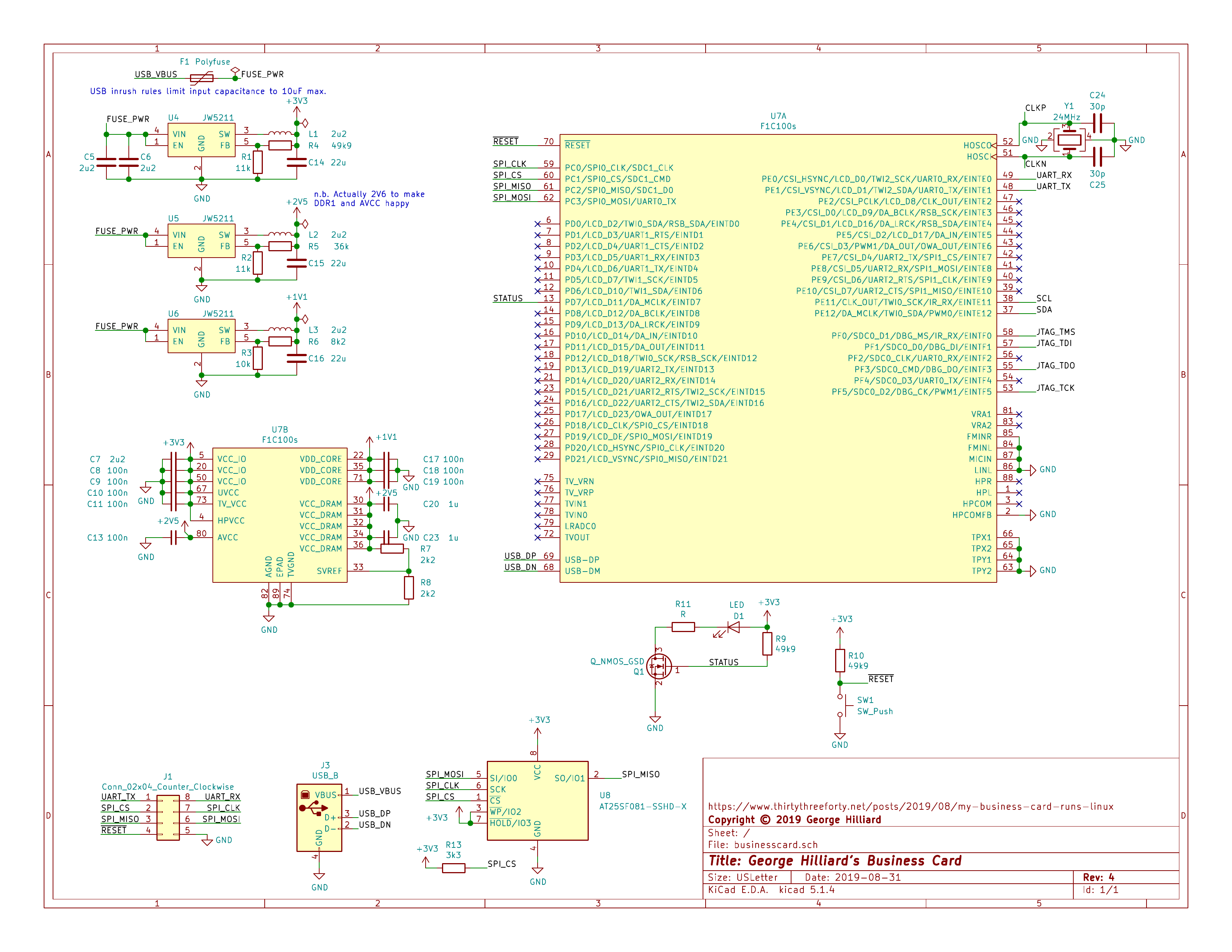

f1c100s的VRA1、VRA2是必须接的吗,做了个板子电脑不识别sunxi-fel
做了个f1c100s的板子,
原理图照着那个开源的电子名片【如图】抄的,
VRA1、VRA2引脚都悬空了,
板子电源都在正常范围:
vdd-core:1.15V
vcc-dram|avcc:2.65V
vcc-io|uvcc|tv-vcc|hpvcc3.3V
电脑就是不识别,/笑哭了
看datasheet里面也没有明确说接不接
请大佬们指点一下呢,如果是vra1|var2是必须要接,那我也就直接重画板子算了
跪谢!

Re: f1c100s的VRA1、VRA2是必须接的吗,做了个板子电脑不识别sunxi-fel
飞两根线 接3v试下就知道
david 说:
飞两根线 接3v试下就知道
谢谢!
下午没事重新焊了一块板子,可以识别了;说明VRA1、VRA2可以不接;
我怀疑是不是第一次上电vcc-dram电压2.7几V烧了芯片

为什么第一次上电会到2.7V??有点奇怪啊
