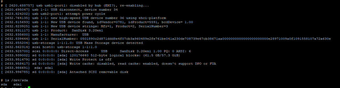

V3S的USB无法检测到设备
前提:
   -自制硬件
       -调试串口1
       -通讯串口2
       -FT5036电容触摸,用了TWI1,原串口0
   -u-boot
       -荔枝PI2017
       -修改过串口1的GPIO
   -内核
       -5.18.8版本
现象
   -不插入SD卡时,用USB线连接电脑,电脑能识别到主板
   -插入SD卡,正常启动登陆之后。插入U盘,没弹任何信息,/dev里面也找不到sdb等
问题:
   -能否确认USB硬件已经没问题,原因是连接PC是正常的
   -如何配置menuconfig
PS 启动log:

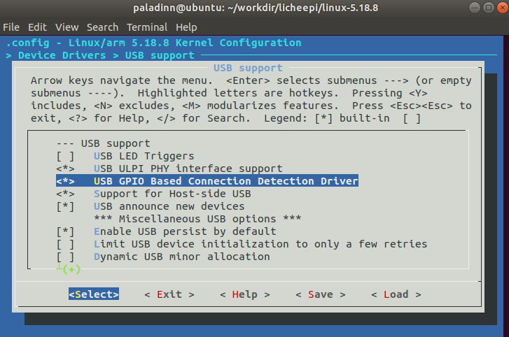

楼主 #2 2022-09-04 17:54:58
大头鬼
注册时间: 2022-09-02
积分: 40
Re: V3S的USB无法检测到设备
参考zero-4.10.y这个分支的配置

Re: V3S的USB无法检测到设备
最终在内核配置中加上这个
64G 闪迪U盘枚举成功
USB摄相头也是可以的。需要在内核配置中加入V4L2。
但是还有问题,就是有些U盘无法识别,像512G的U盘,USB hub
