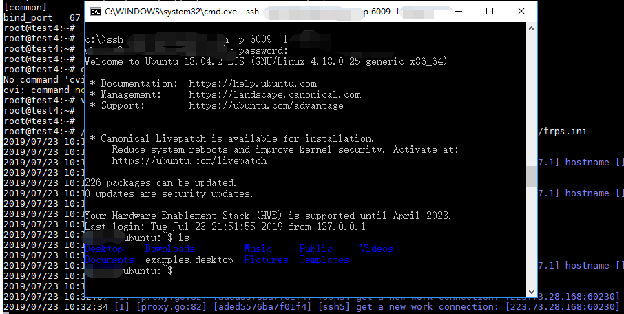

辣鸡向日葵,花了9元买了一个月的会员,却什么都干不了。我现在自己动手,用FRP这个优秀的开源软件把内网穿透搭起来了

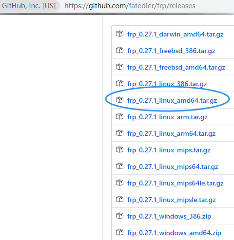

服务器和客户端都是同一个软件包。
下载地址: https://github.com/fatedier/frp/releases
64bit 的ubuntu电脑下载这个软件包:
https://github.com/fatedier/frp/releases/download/v0.27.1/frp_0.27.1_linux_amd64.tar.gz

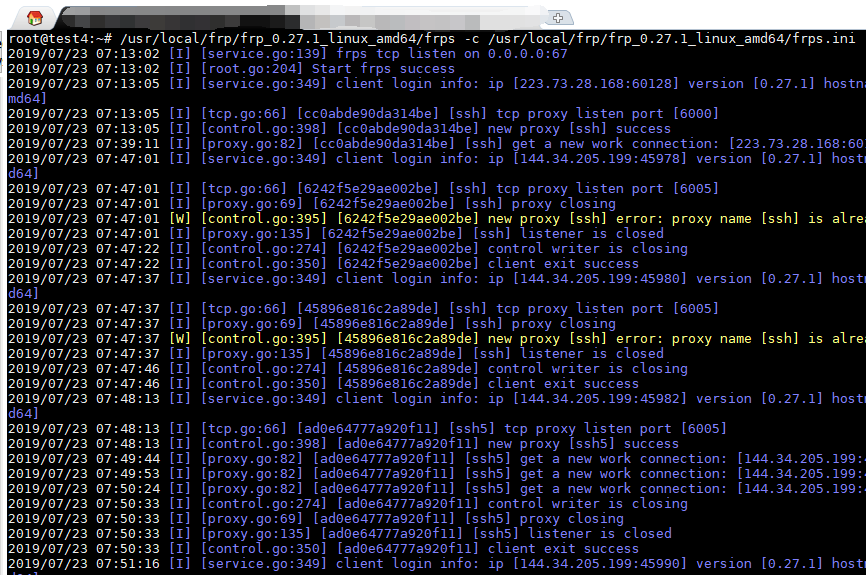

mkdir -p /usr/local/frp/
cd /usr/local/frp/
wget https://github.com/fatedier/frp/releases/download/v0.27.1/frp_0.27.1_linux_amd64.tar.gz
tar xvf frp_0.27.1_linux_amd64.tar.gz
###启动 frp服务器, 使用frps.ini 配置文件
/usr/local/frp/frp_0.27.1_linux_amd64/frps -c /usr/local/frp/frp_0.27.1_linux_amd64/frps.ini
frps.ini 配置文件内容:
[common]
bind_port = 67
至此, frp 服务器端跑起来了!

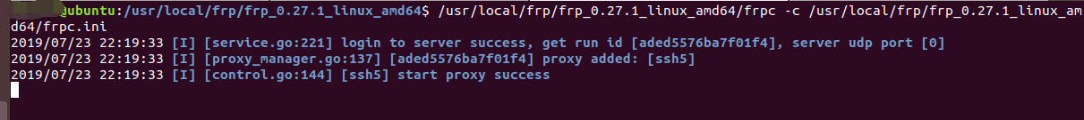

客户端Ubuntu先安装 ssh server:
sudo apt-get install openssh-server
sudo service ssh restart
然后可以本地电脑 ssh 连接服务器,测试ssh服务器是否正常运行。
FRP客户端启动命令:
/usr/local/frp/frp_0.27.1_linux_amd64/frpc -c /usr/local/frp/frp_0.27.1_linux_amd64/frpc.ini
客户端配置 frpc.ini 内容:
[common]
server_addr = 前面FRP服务器域名或者IP地址
server_port = 67  ###端口###
[ssh5]
type = tcp
local_ip = 127.0.0.1
local_port = 22
remote_port = 6005

好了, 现在在世界任何一个角落, 都可以 ssh 连接到我的电脑Ubuntu了.
