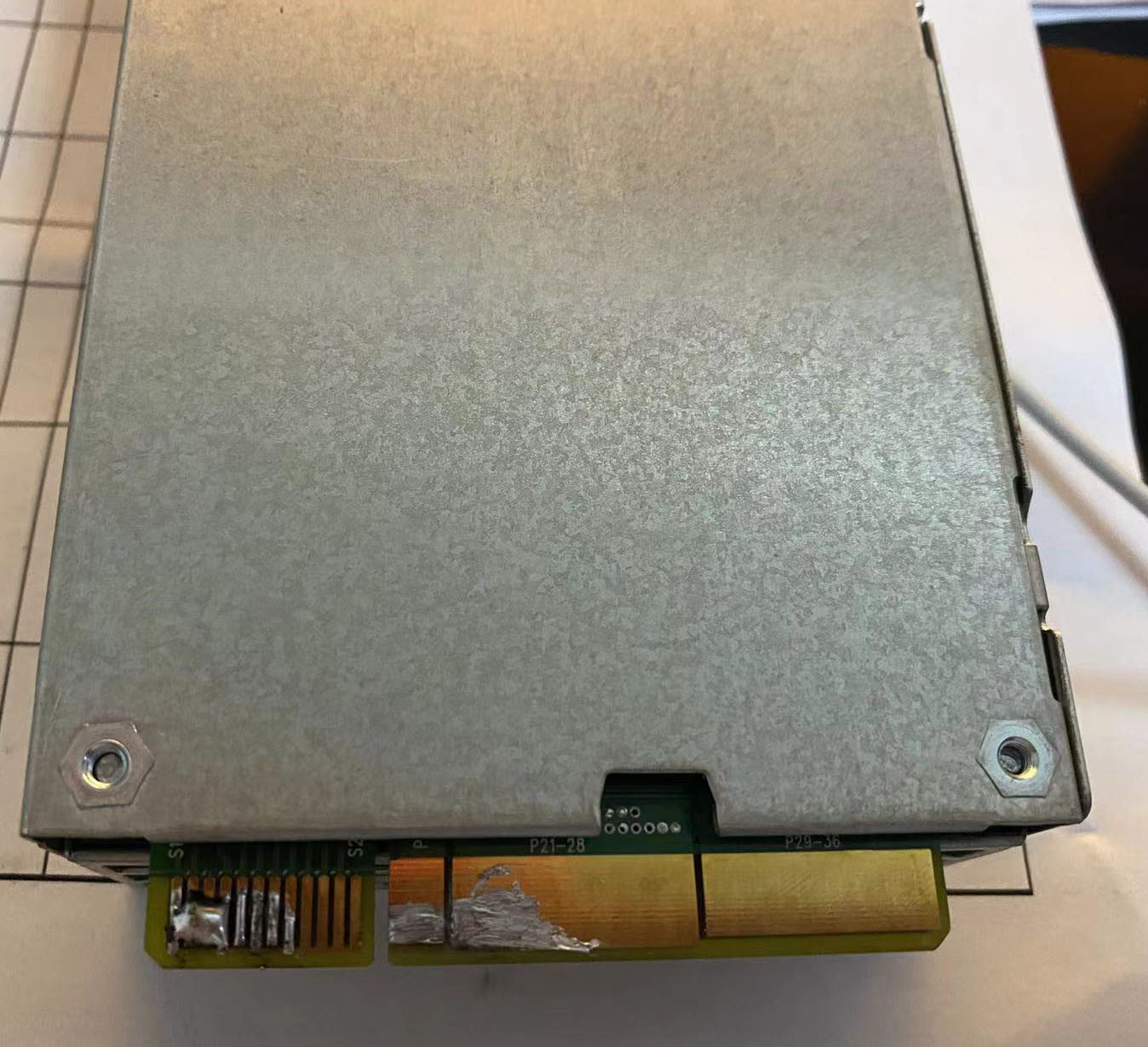

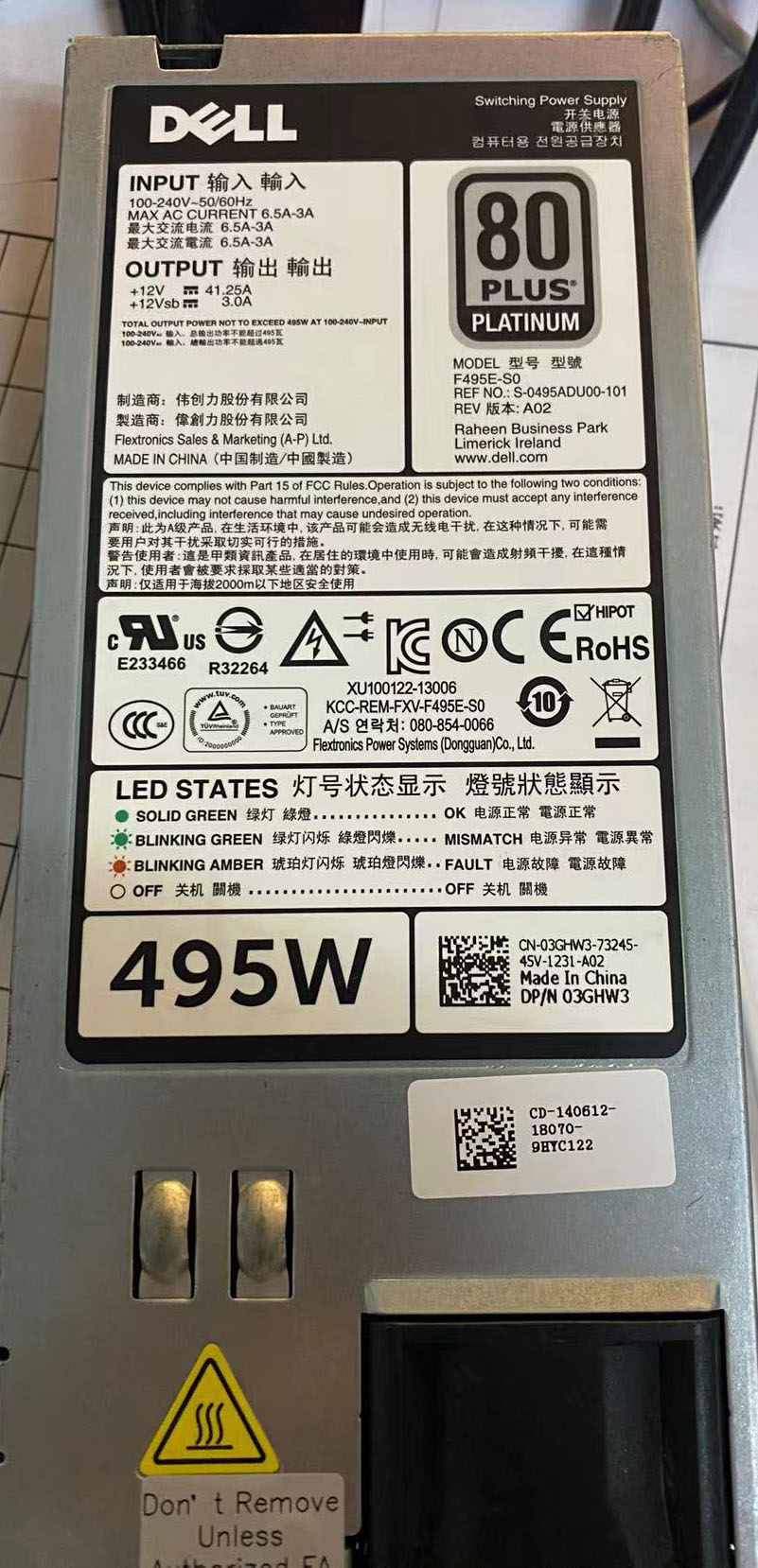

分享 Dell F495E-S0 495W 服务器电源 脱机启动
DELL  F495E-S0 495W 服务器电源 脱机启动  S13-S14 短接一起即可启动,看网上只接S14与S16,亲测(伟创力)的不行,其它厂家就不懂,S13必须接地才正常启动。 1.jpg2.jpg
