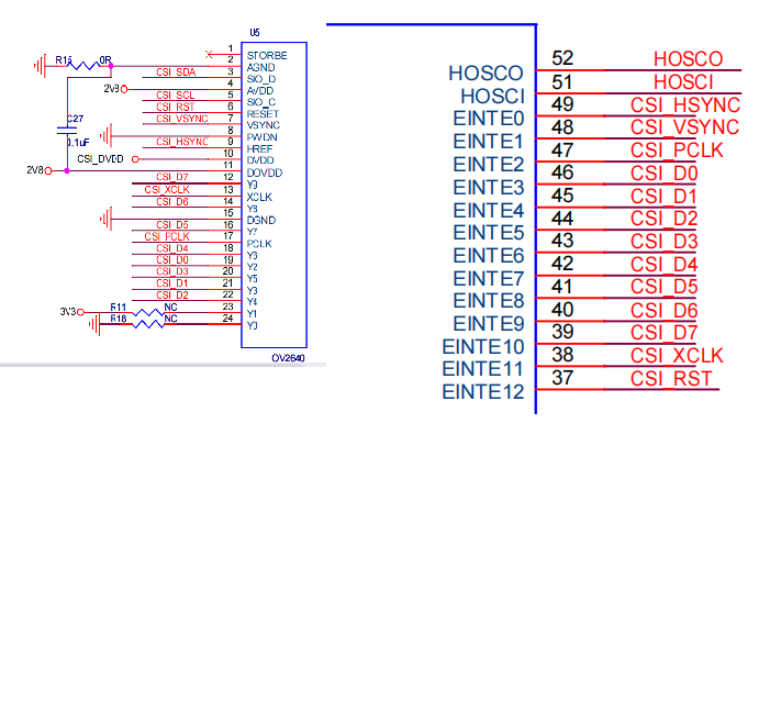

f1c100s ov2640抓图失败,求指点
原理图和tiny200完全一致【电压3.2v、2.8v、1.2v】
从tiny200编译的镜像
驱动加载成功,ov2640的ID已经读到了:

使用命令抓图,没有输出,超时:
#media-ctl --set-v4l2 '"ov2640 0-0030":0[fmt:YUYV8_2X8/640x480]'
#fswebcam -d /dev/video0 --no-banner -r 640x480 -S 2 1.jpg
--- Opening /dev/video0...
Trying source module v4l2...
[  106.200225] sun4i-csi 1cb0000.csi: -- csi open successed
/dev/video0 opened.
[  106.216927] sun4i-csi 1cb0000.csi: --csi querycap ok:platform:1cb0000.csi
--- Capturing frame...
Skipping 2 frames...
Timed out waiting for frame!
Capturing 1 frames...
[  126.380363] sun4i-csi 1cb0000.csi: --csi release ok
No frames captured.

驱动中加了些打印但是没有报错,没有思路了,请大佬们指点一下

#1 2022-09-13 08:50:19
已发帖子: 3,388
Re: f1c100s ov2640抓图失败,求指点
U5 第8脚 PWD 电平对吗?
楼主 #2 2022-09-13 10:51:06
swunzg
注册时间: 2019-11-07
积分: 50
U5 第8脚 PWD 电平对吗?
第8脚测试了是0;
第6脚,RST我把它断开了
还是不行,好奇怪,关键是内核没有报错,无从下手;

#3 2022-09-13 11:31:28
已发帖子: 3,388
swunzg 说:
U5 第8脚 PWD 电平对吗?
第8脚测试了是0;
第6脚,RST我把它断开了
ov2640似乎不是标准的iic,i2c-tools好像还没有办法操作
i2c-tools 可以操作,如果不能操作,检查一下 供电以及RST/PWDN/MCLK,
再不行,就买块 tiny200 开发板对照一下。

楼主 #5 2022-09-14 11:30:21
swunzg
注册时间: 2019-11-07
积分: 50
焊接技术不过关,松香用了很多,后来用洗板水,结果松香流到摄像头的座子里面,导致有点接触不良,用镊子刮了一下就可以了,看来以后直接用锡浆算了
# fswebcam -d /dev/video0 --no-banner -r 800x600 -S 3 3.jpg
--- Opening /dev[ 2775.189562] sun4i-csi 1cb0000.csi: -- csi open successed
/video0...
[ 2775.195965] sun4i-csi 1cb0000.csi: --csi querycap ok:platform:1cb0000.csi
/dev/video0 opened.
Skipping 3 frames...
Captured 4 frames in 0.21 seconds. (19 fps)
[ 2775.971309] sun4i-csi 1cb0000.csi: --csi release ok
--- Processing captured image...
Disabling banner.
Writing JPEG image to '3.jpg'.
