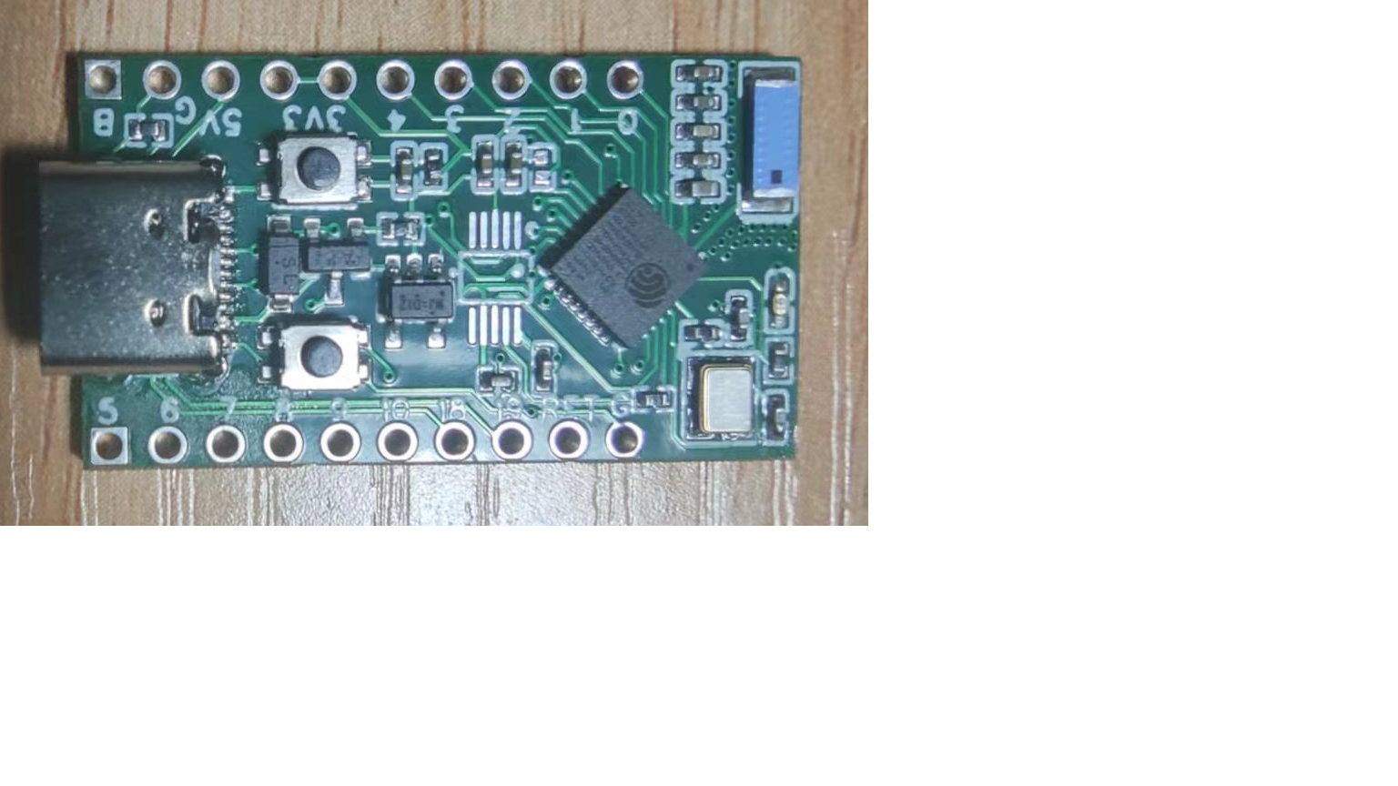

楼主 # 2021-12-11 01:13:56
已发帖子: 857
积分: 693
精致小板系列之esp32c3
c3是自带蓝牙和wifi最具性价比的芯片,为此精心设计了tiny小板,尺寸仅为18*32大小。c3自带usb jtag和虚拟串口,可用来调试和下载固件用。虽然自带usb可下载固件,还是预留了usb转ttl的芯片ch340e的位置。已验证可以运行micropython,并且已经支持arduino、platformio、idf等平台开发。

有原理图分享一下就完美了😁

c3不需要外挂flash么?

yelong98 wrote:
c3不需要外挂flash么?
C3-FN4带了4Mb的Flash

大佬开源吗? 想打样几块来玩玩
