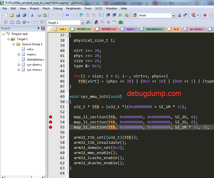

为 Keil 更换 Sublime Text Molokai 主题 【转帖】
https://blog.csdn.net/wsstony579/article/details/53128206
下载地址: Keil_UV4_Sublime_Molokai_Theme_V1_0.7z
第一步:
打开UV4文件夹,找到如下文件:
  • arm.prop
  • global.prop
  • global.prop.def
将这三个文件拖到其他位置,或修改其拓展名为任意(比如*.bak),防止修改失败后不能恢复。
第二步:
安装微软雅黑 Consolas Hybrid字体
解压主题修改压缩文件
发现其中包含文件名为:MSYHMONO.ttf的字体文件
找到系统字体存放目录,一般为C:\Windows\Fonts
将字体文件拖入该文件夹,弹出安装字体提示,确认
至此,微软雅黑 Consolas Hybrid已经成功安装如你的系统
