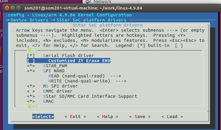

自己做SSD201内核和文件系统的时候,打包了一个USB升级固件的bin文件,一直进不去系统

VFS: Cannot open root device "ubi:rootfs" or unknown-block(0,0): error -19
Please append a correct "root=" boot option; here are the available partitions:
看一下bootargs里的rootfs设置的分区对不对,再或者是kernel里有没有打开SPI NAND 的UBI文件系统支持
FluxBB bbcode
这样算内核使能了吧
