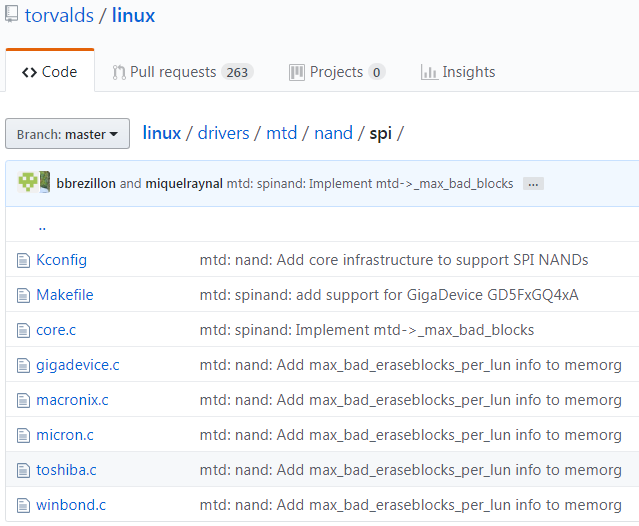

最新的 Linux 驱动已经支持市场上几乎所有的 spi nand 了, 有没有哪位试一试?
gigadevice.c
macronix.c
micron.c
toshiba.c
winbond.c
https://github.com/torvalds/linux/tree/master/drivers/mtd/nand/spi

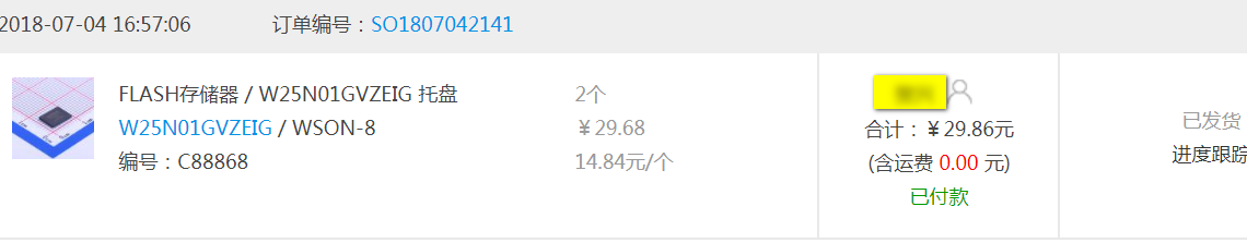

W25N01GVZEIG:  https://item.szlcsc.com/90048.html
谢谢楼主分享, 发现很久以前在立创商城买的 W25N01GVZEIG  很快就能用上了.

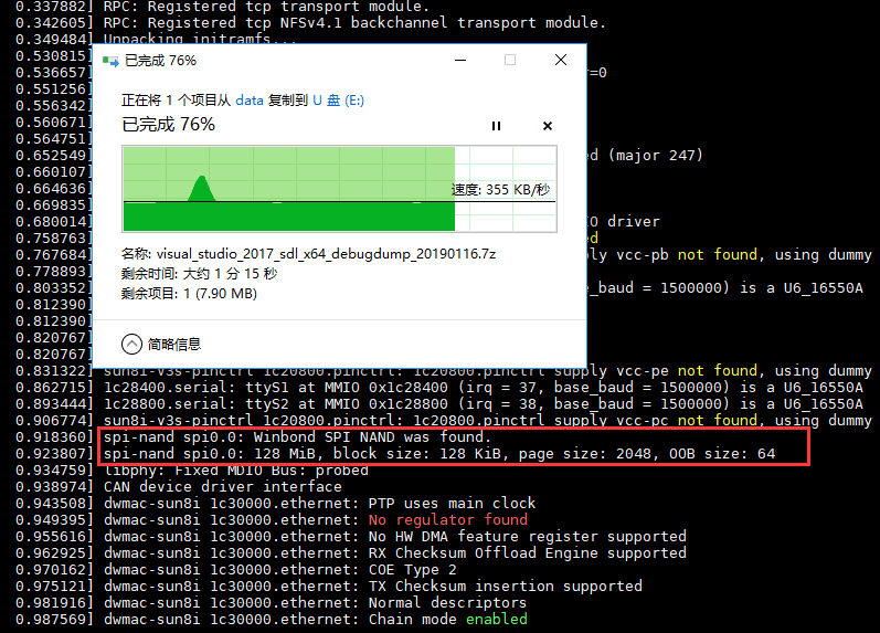

#5 2019-05-19 12:21:15
已发帖子: 9,444
Re: 最新的 Linux 驱动已经支持市场上几乎所有的 spi nand 了, 有没有哪位试一试?
搞定, 只是速度有点慢了.
#6 2019-05-19 20:24:50
已发帖子: 9,444
小智极客S3开发板
荔枝派V3s 开发板
开机把 w25n01 spi nand 芯片挂载 u盘均成功。
本站下载: v3s_s3_fel_autorun_linux_uart0_pb8_pb9_201905018_spinand_OK.7z

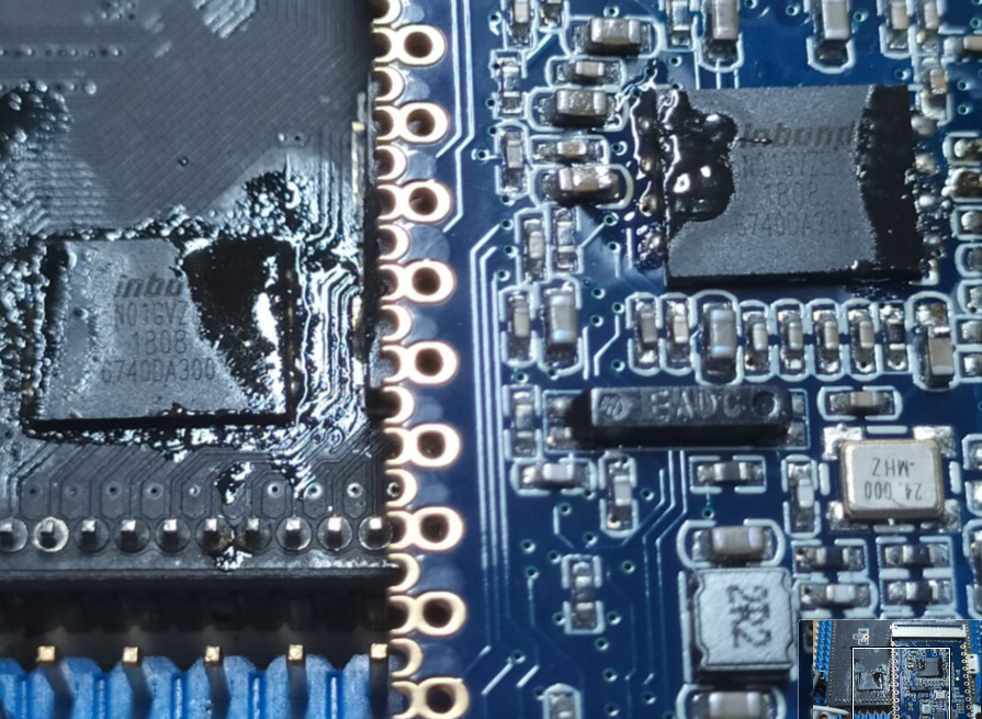

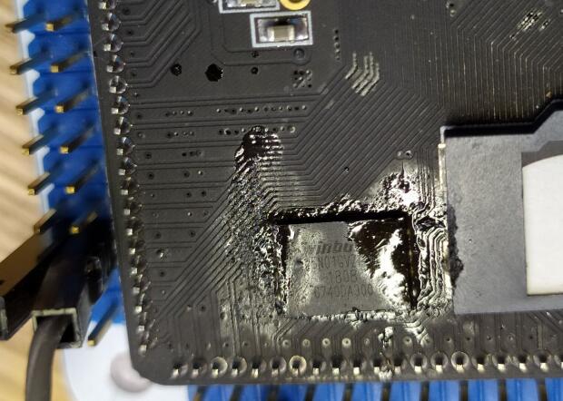

#12 2019-06-12 14:16:30
已发帖子: 9,444
焊上 GD5F1GQ4UAYIG 到荔枝派zero板子, 一切正常:
我没有烧录, 通过USB 启动的 Linux
那你把uboot、内核、设备树和根文件系统是放在GD5F1GQ4UAYIG里了吗?
#38 2019-08-14 16:20:59
已发帖子: 9,444
Han 说:
没有, 只是 Linux 系统驱动了而已, 结合 USB, 把他挂载成了 U盘.

已发帖子: 212
积分: 165
我参照以上的教程
已经成功运行linux
但是nand并没有被电脑识别为U盘
是什么原因呢?
[    0.915792] spi-nand spi0.0: Winbond SPI NAND was found.
[    0.921122] spi-nand spi0.0: 128 MiB, block size: 128 KiB, page size: 2048, OOB size: 64
上面这两行代码应该是成功识别了nand了吧
