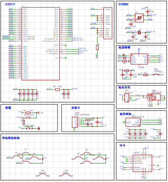

基于ACM32F403RET7S的游戏掌机 制作中
此帖为记录帖,记录制作过程和分享
今天晚上刚下单ACM32F403RET7S,预计明天发货(老板给点力呀!),大概后天收到,目前在绘制原理图中
图纸设置的是A3大小,在调试中,所以先截图概览。

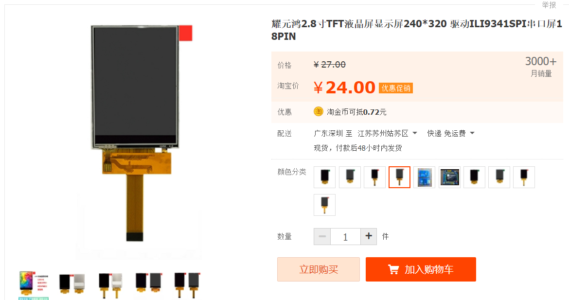

屏幕选用了2.8寸的TFT液晶屏 ILI9341SPI串口18PIN,淘宝采购,长这样
芯片和屏幕皆刚下单,等到货后继续更新后续

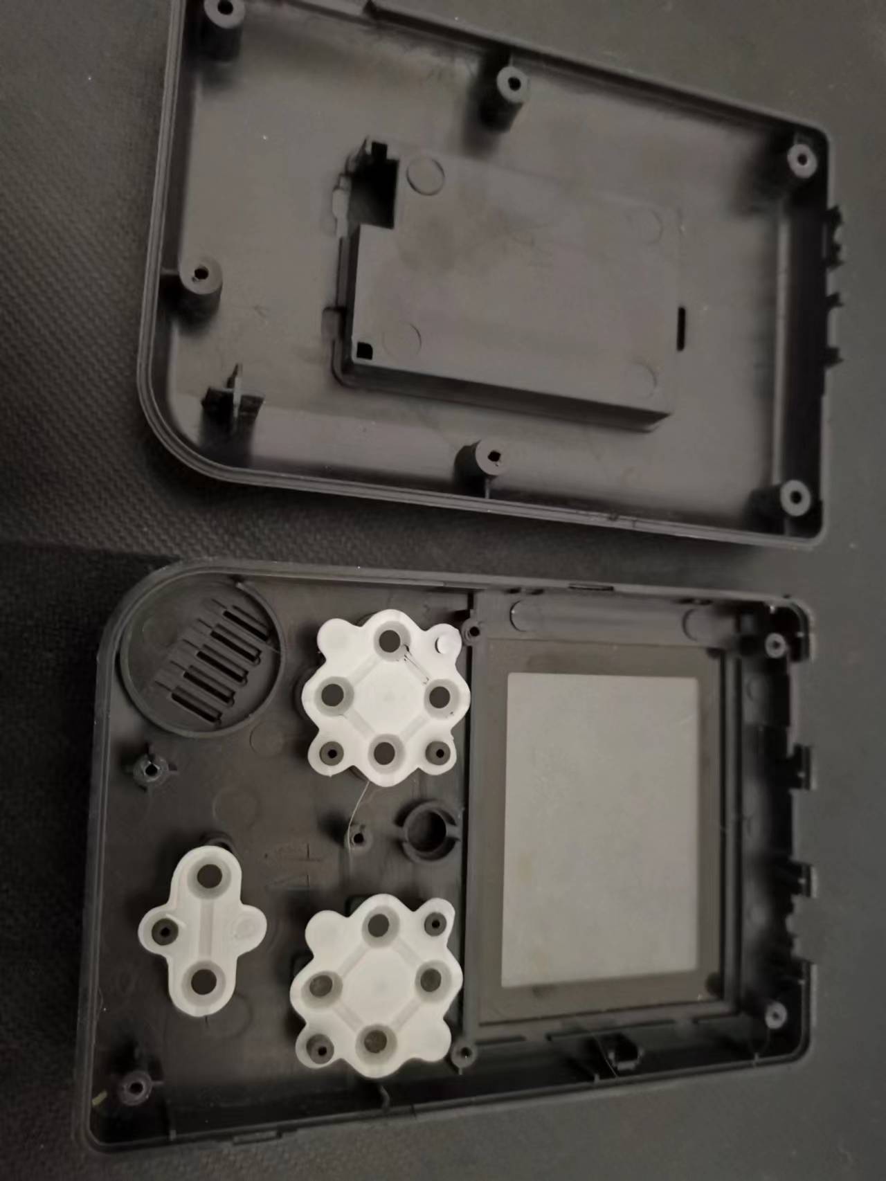

更新一下掌机外壳

楼主准备跑啥游戏啊? 外壳不错,哪里可以买到呀

外壳是拼多多20块钱包邮的SUP掌机,本来想着是整机买来自己重做一个主板替换上去,这样外壳按键还有显示屏都不用操心了,现在显示屏实在没招找不到任何资料,在淘宝上买了个。
游戏先跑FC游戏呀,再拓展其他平台的模拟器整合进来

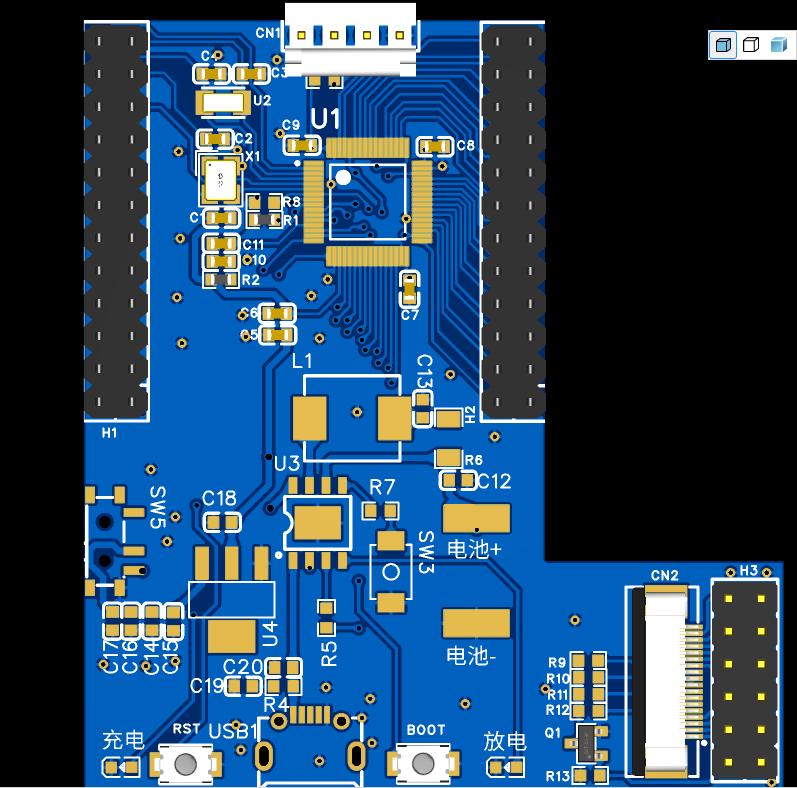

【更新】

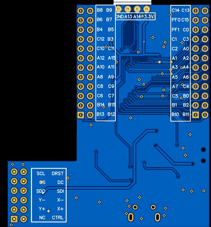

收到货ACM32F403RET7S,收到了3片~~~,正当我准备调试的时候,貌似我没有STM32F403开发板,我以为我有的,因为是PIN2PIN的,直接原开发板上的MCU吹下来换上去就能用了,但是实际我好像并没有,淦,,,算了算时间,再买个ACM32F403开发板发货也要3天后才能收到,正好在画屏幕调试板顺便撸一个ACM32F403开发板,功能是对着我要做的掌机去做的正好可以验证。
开发板正面
开发板背面
等待开发板集成屏幕调试一体的板子到货中。。。

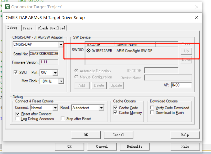

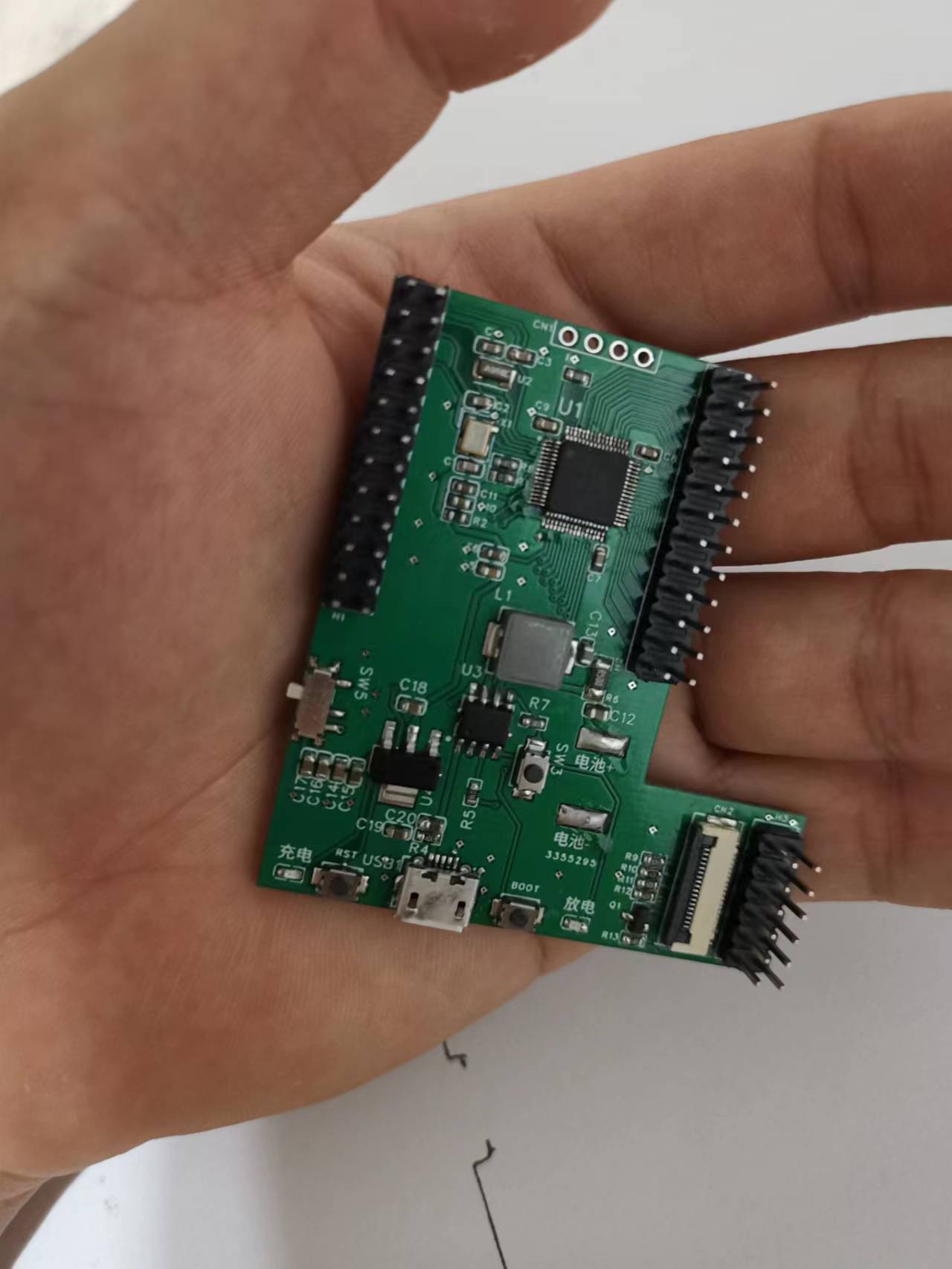

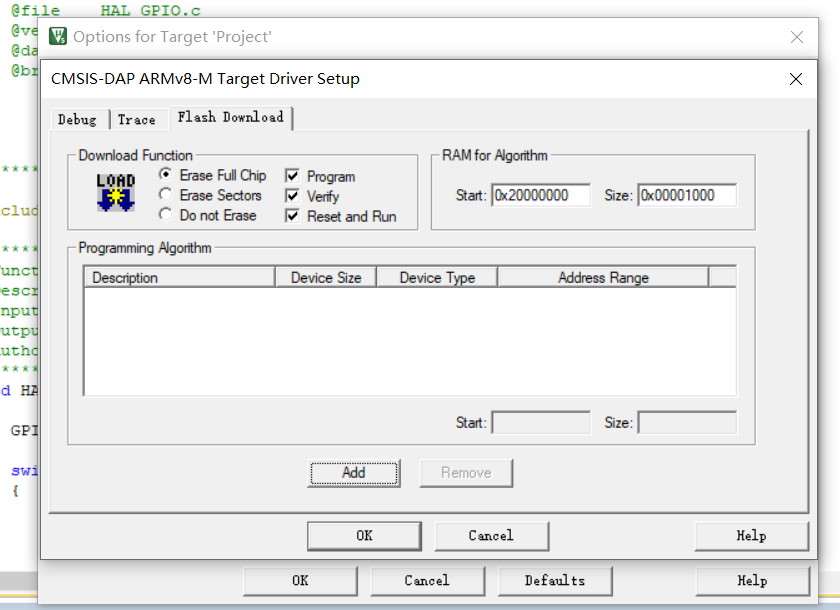

板子已经收到,现在已焊接完成
打开Keil之后正常识别到设备

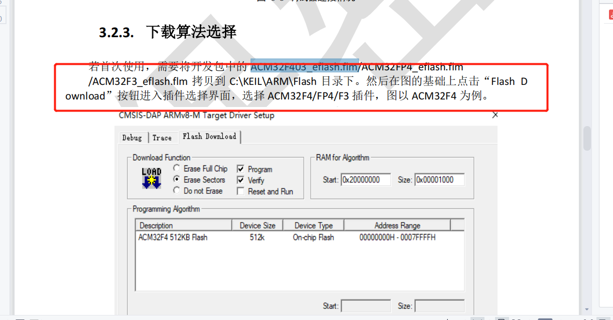

现在卡在这里,没有Flash下载算法,已经安装了Aisinochip.ACM32F4.1.0.2.pack文件,但是确实没有Flash算法,导致固件编译之后无法烧录
打开一份PDF文档看到有提到下载算法文件,但是这个文件并不存在
有谁来指点一下???

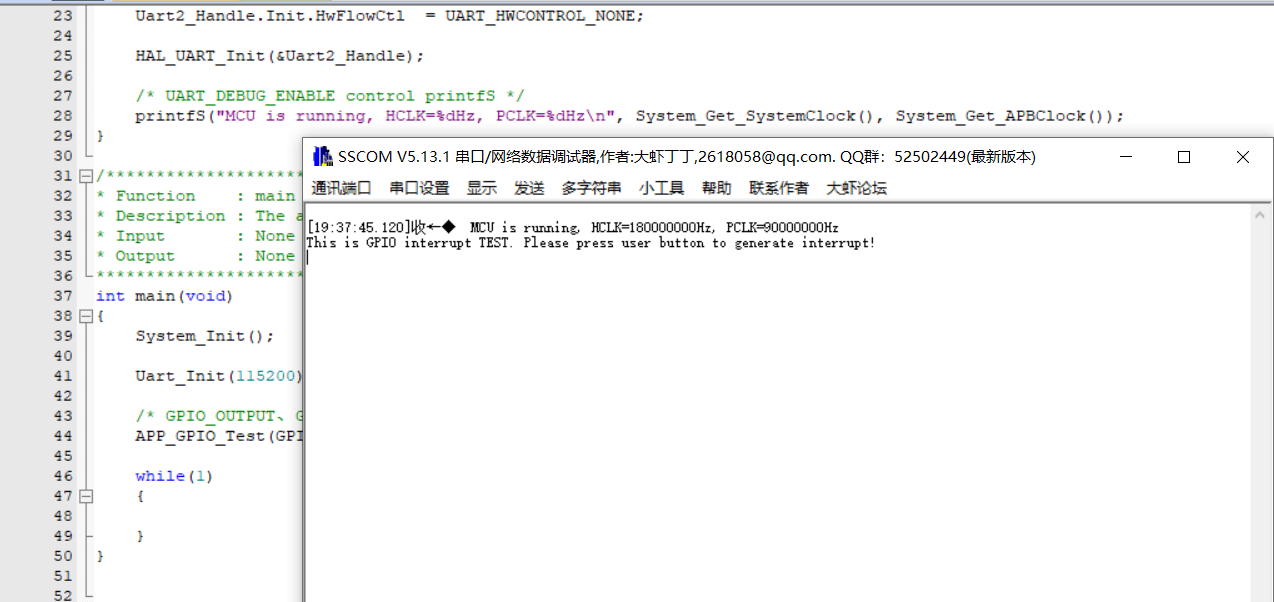

问题已解决,找晕哥发了一下Flash下载算法文件,先跑个IO测试,一切看起来都正常
这个是下载算法文件
ACM32F4_eflash.rar
