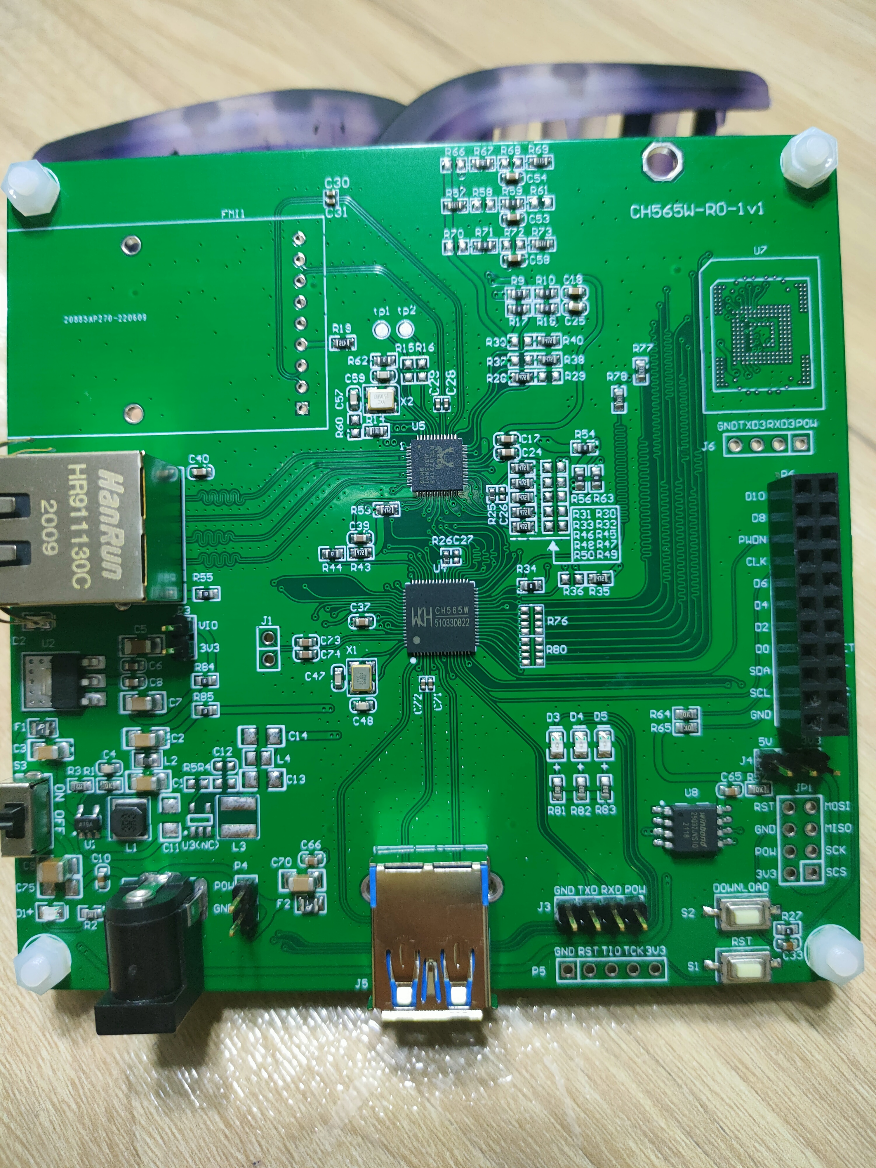

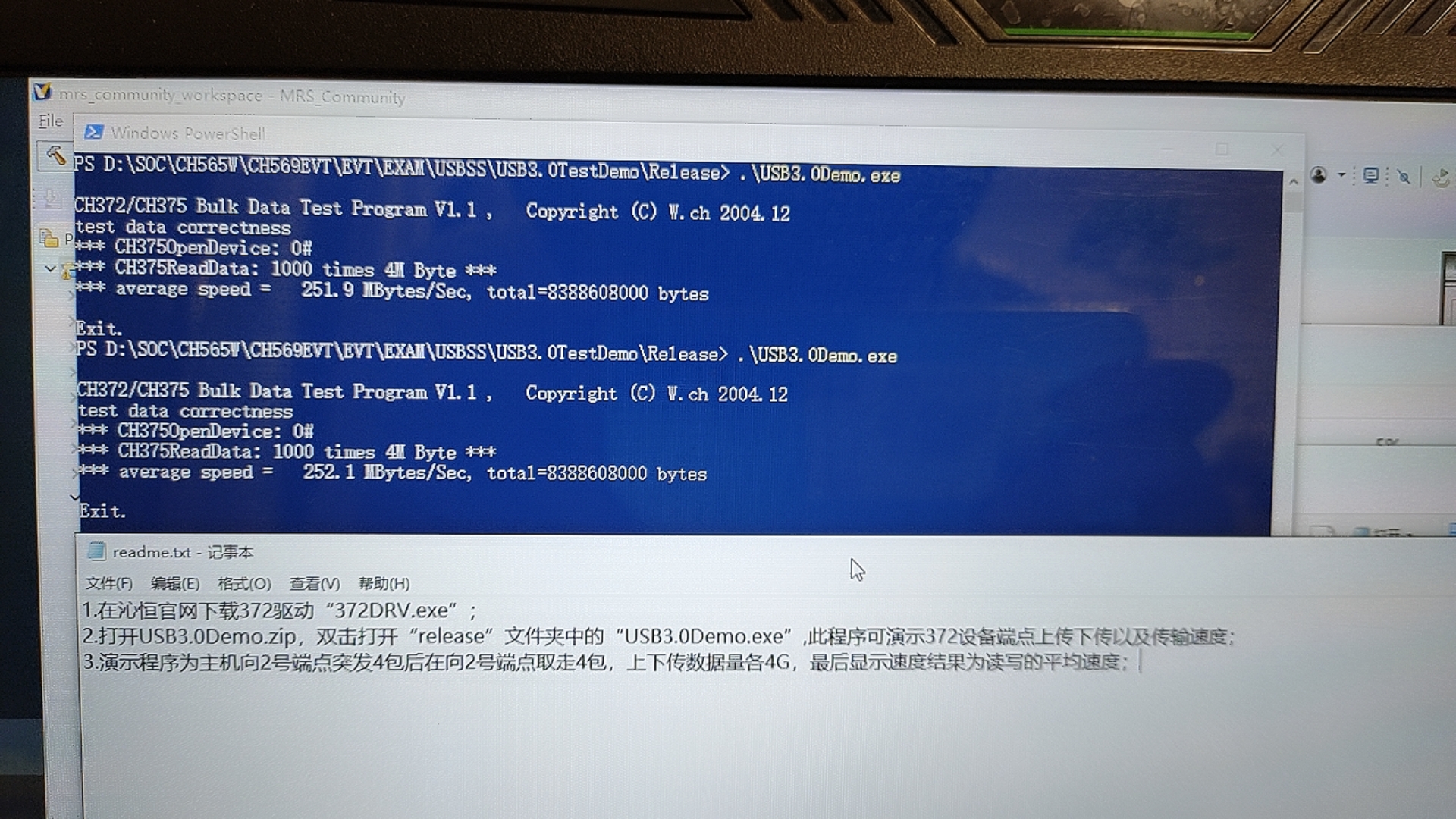

沁恒ch565w测试 USB3.0速度和千兆以太网速度
目前使用例程测试,USB3.0速度252MB/s,
千兆以太网的例程有点狗,是用循环,一个字节一个字节做的收发,速度只能到500KB/S,
等有空了做下dma测试
楼主 #1 2022-09-27 07:31:22
Re: 沁恒ch565w测试 USB3.0速度和千兆以太网速度
另外,提一句,QFN的封装,能跑的io速度比lqfp要快,
因为芯片内部引线短,引脚短。
一些小射频芯片都是qfn封装的。
