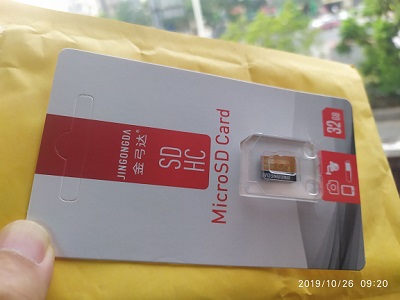

深水宝果然名不虚传, 标称32G的卡, 只能写进4G (打脸了, 确实是32G的,基本能用,质量未知,风险自担)
root@ubuntu:/usr/local/frp# dd if=/dev/zero of=/media/whycan/disk/test.bin
dd: writing to ‘/media/whycan/disk/test.bin’: File too large
8388608+0 records in
8388607+1 records out
4294967295 bytes (4.3 GB) copied, 403.152 s, 10.7 MB/s

不好意思, 献丑了, 网友提醒测试方法不对, FAT32 最大只能容纳4G的文件。

whycan@ubuntu:~$ sudo dd if=/dev/zero of=/dev/sdb status=progress
31733207552 bytes (32 GB, 30 GiB) copied, 11256 s, 2.8 MB/s
dd: writing to '/dev/sdb': No space left on device
61980673+0 records in
61980672+0 records out
31734104064 bytes (32 GB, 30 GiB) copied, 11260 s, 2.8 MB/s
果然是32G

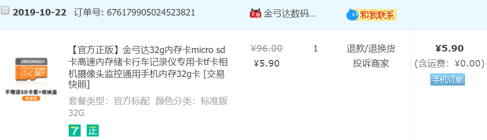

https://detail.tmall.com/item.htm?id=568010424024
当时 5.9 包邮, 不知道现在还有没有.

涨到15.9元了。

这个卡好像一直有活动,力度不太一样。3月份14.9入手了一个,前两天9.9包邮,据说好评反3块。

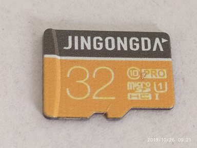

ma6254 wrote:
写进去再读出来看看:D
嗯, 到时候再弄个 exFAT 或者 ext4 文件系统, 写个大文件,比较crc32/md5 校验码。
写了几个大文件进去,一共30G, 比较了crc32校验码, 结果一致,说明容量还是达标。
jiangchun9981 wrote:
这个价格不是扩容就是黑片或者拆机片
比较了crc32应该不是扩容片。
