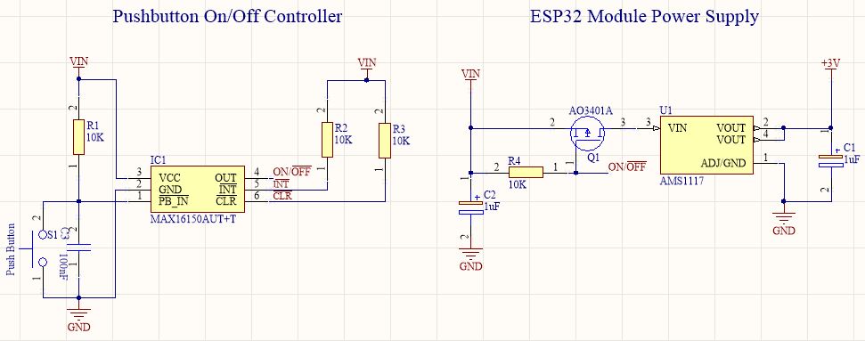

用于ESP32的按钮式开/关控制器
你好。
我正试图设计一个电路来打开/关闭ESP32。当我按下按钮时,ESP32就会启动,直到我再次按下按钮才会关闭。
这个电路对这个问题有效吗?
请提前感谢。
