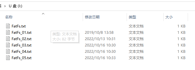

最近使用MC3172测试了FatFs文件系统的移植,总体感受就是上手简单,相关文件复制进来就能用,学习成本很低。
SPI中定义该字节读写接口,供SD卡相关函数调用。
u8 spi_ReadWriteByte(u32 gpcom_sel,u8 data)
    u8 rx_data_temp = 0;
    static u8 tx_data_wp=0;
    static u8 rx_data_rp=0;
    tx_data_wp=GPCOM_GET_TX_WP(gpcom_sel);
    rx_data_rp=GPCOM_GET_RX_WP(gpcom_sel);
    GPCOM_SEND_TX_DATA(gpcom_sel,tx_data_wp+0,data);
    tx_data_wp+=1;
    tx_data_wp&=0xf;
    GPCOM_SEND_TX_WP(gpcom_sel,tx_data_wp);
    while(!(GPCOM_TX_FIFO_EMPTY(gpcom_sel))){};
    while(rx_data_rp!=GPCOM_GET_RX_WP(gpcom_sel)){
        rx_data_temp=GPCOM_GET_RX_DATA(gpcom_sel,rx_data_rp);
        rx_data_rp+=1;
        rx_data_rp&=0xf;
    return rx_data_temp;
再添加简单的RTC时间函数,供文件系统调用时间参数,整个移植过程就基本完成,其余的ffconf.h、discio.c的配置就是通用配置逻辑了。
https://gitee.com/yanhui5329/mc3172_-fat-fs
