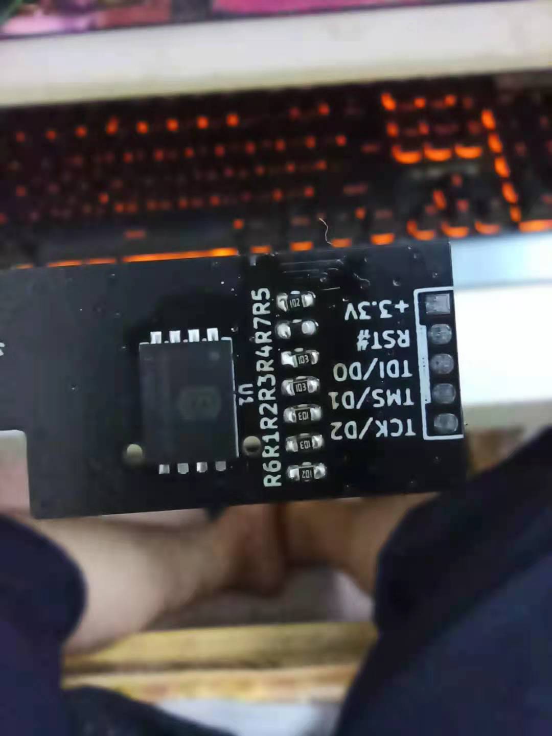

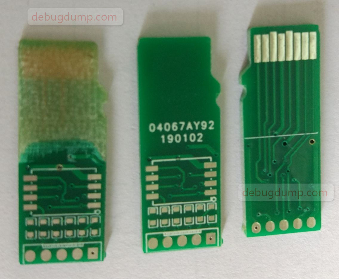

设计一片 SD NAND + JTAG(全志soc) 转接板 [切记切记0.8mm厚度]

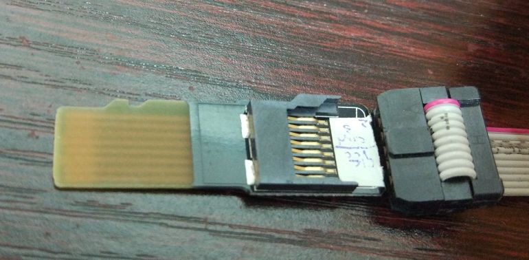

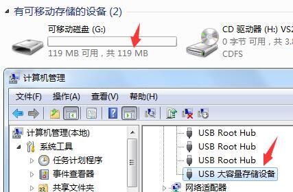

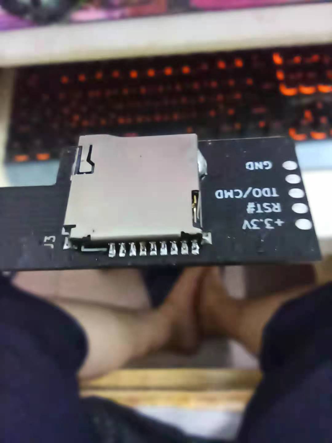

本来想得好好的,0.8mm 厚度, 下单的时候手抖了,弄成 1.6mm, 打磨一个中午, 总算能插进去了。
接上从前买的 sd nand, 电脑欢快得识别了 118M U盘.
楼主 #4 2019-01-04 16:26:41
Re: 设计一片 SD NAND + JTAG(全志soc) 转接板 [切记切记0.8mm厚度]

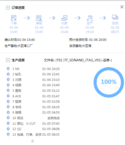

打磨不平整, 加上还是太厚, 捅坏(挤爆)了几个 TF读卡器, 有时能读, 有时死活读不到, 终于死心了, 重新在 JLC 下了一个 0.8mm厚度的订单.

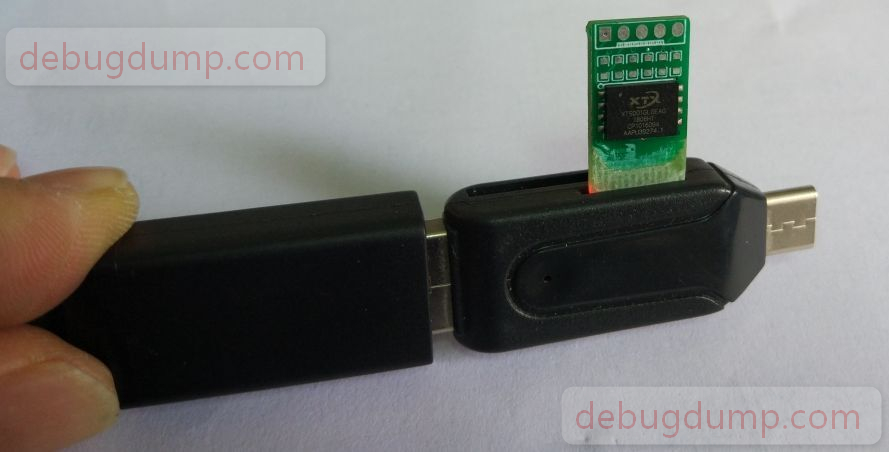

晕哥还做了个转接板啊,我们这也有SD NAND转T卡接口的转接板,0.8mm的。晕哥有需要可以寄个给你用啊。后期我们还会加上socket。

其实我主要是做一个全志方案的 JTAG 转接板, 顺带把 SD NAND 做上去, 等过两天收到 0.8mm 的板子测试, 如果还有问题再联系你.
目前看来因为是厚度和打磨导致接触有问题.

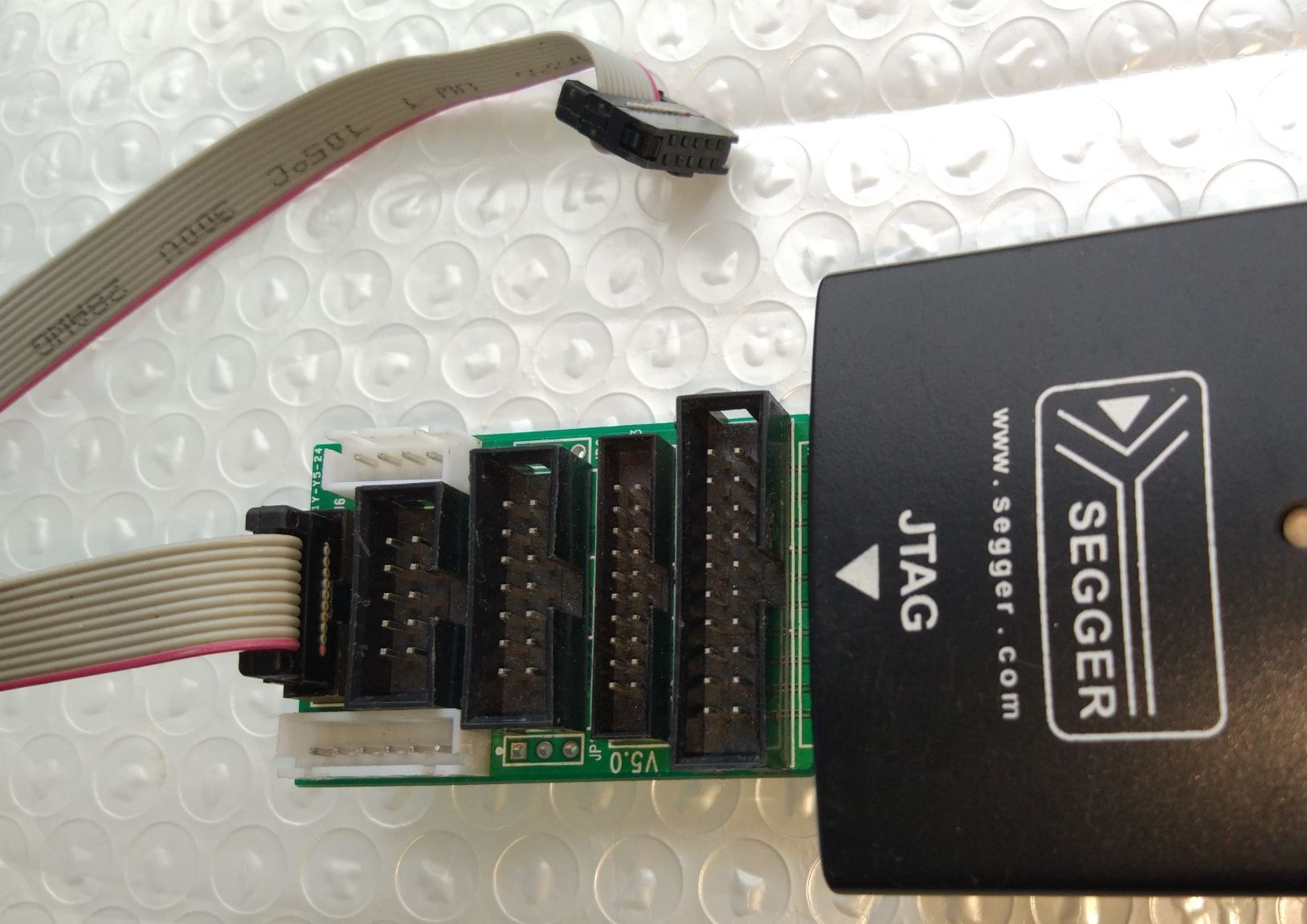

达克罗德 wrote:
jtag转接板不错,我也想要
no problem!
我打算这么接 JLINK的, 通过 淘宝的 JLINK 扩展板那个 1pin 2.0mm 排针.
达克罗德 wrote:
jtag转接板不错,我也想要
no problem!
/files/members/3/QQ20190104192448.jpg
我有jtag mini接口的jlink,是这种接头的吗?
楼主 #10 2019-01-05 08:55:41
目前只能接这种,
JLC 打板好快, 昨天下午下单, 估计今天上午就可以发货了, 大概率今天下午可以收到。

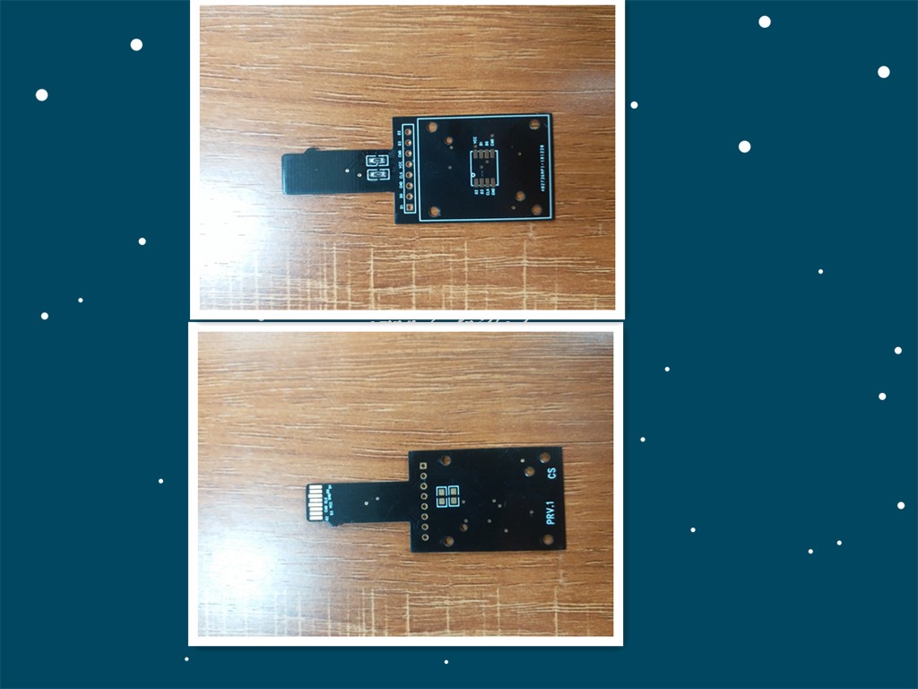

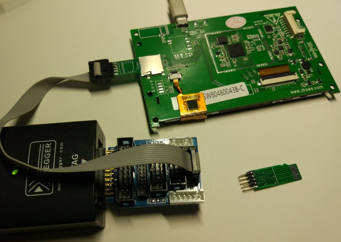

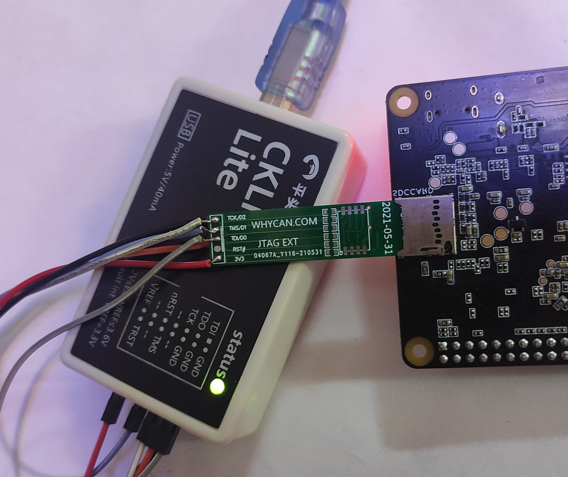

楼主 #11 2019-01-21 20:03:49
好消息, JTAG 功能正常.

#21 2019-03-22 08:18:41
这个阔以有哦, 还有PCB文件,感谢分享!
#22 2019-03-23 10:19:49
fogwizard
注册时间: 2019-03-19
已发帖子: 50
reply@20
仔细对硬件发现硬件铜箔连接跟晕哥的一致(仅是无上拉无sdnand芯片,上拉nano板子应该是有的),猜想会不会是
因为系统已经跑起来了,jtag无法使用了呢? 进入下载模式,再连jtag, 这回可以发现926EJ-S了,但是后面还是有
报错,继续填坑...
J-Link>connect
Device "ARM9" selected.
Connecting to target via JTAG
TotalIRLen = 4, IRPrint = 0x01
JTAG chain detection found 1 devices:
#0 Id: 0x07926F0F, IRLen: 04, ARM926EJ-S Core
Error: CPU-TAP not found in JTAG chain
Cannot connect to target.
最近编辑记录 fogwizard (2019-03-23 10:20:55)
#23 2019-03-23 10:23:43
fogwizard
注册时间: 2019-03-19
已发帖子: 50
重新上电,不会再报error了,这回坑有点小 :-)
CP15.0.0: 0x41069265: ARM, Architecure 5TEJ
CP15.0.1: 0x1D152192: ICache: 32kB (425632), DCache: 16kB (412832)
Cache type: Separate, Write-back, Format C (WT supported)
ARM9 identified.
J-Link>

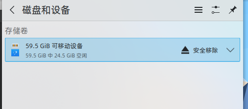

#39 2021-06-29 22:28:29
taotieren
注册时间: 2020-05-19
已发帖子: 117
积分: 152
@taotieren
好消息打样回来的板整上了,TF 卡可以正常识别,坏消息是 SDNAND 吹的时候炸了一声,估计爆了,插座还没发货。
准备在 SDNAND 上加个开关,这样就能三者都能使用了。
最近编辑记录 taotieren (2021-06-29 22:31:51)

会不会有这个可能,就是外形要flip一下,2个长的脚是电源和地,现在没对上
