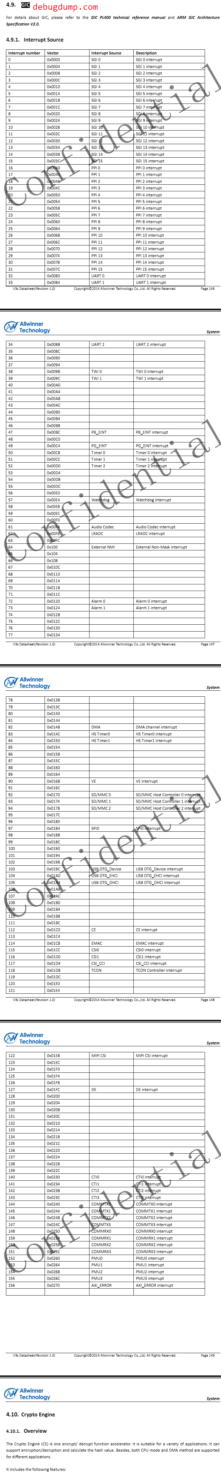

楼主 #1 2018-09-08 17:16:17
已发帖子: 9,516
加深认识V3s的GIC中断

cube wrote:
我的V3s tina3.x linux4.9 PB口可以中断,PG不能中断,请问是什么问题?
找到问题了吗? 我这环境和你一样,PG口申请出来的中断号 和 uart0 一样,都是32. 根据楼主位发的表,显然uart0 32是对的,PG中断号32是错的。
