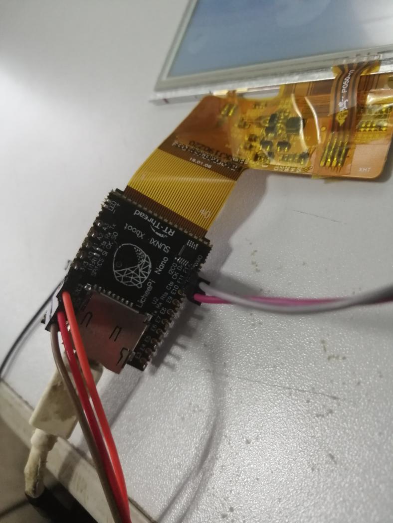

nano板子ns2009软件驱动和硬件问题
使用的是荔枝派Nano 跨界核心板,板子的tp芯片是ns2009, 之后我下载了(zero-4.13.y分支: git clone https://github.com/Lichee-Pi/linux.git -b zero-4.13.y, 将zero板子代码中的ns2009.c拿出来, 添加到nano内核中并且使能, 编译都正常
suniv-f1c100s-licheepi-nano.dts 如下:

其中有如下这log,代表我驱动应该没问题吧?
[    0.985567] i2c /dev entries driver
[    0.991986] input: ns2009_ts as /devices/platform/soc/1c27000.i2c/i2c-0/0-0048/input/input1
之后执行
ts_calibrate
# ts_calibrate
[   58.088255] i2c i2c-0: mv64xxx: I2C bus locked, block: 1, time_left: 0
[   58.094818] input input1: Poll touch data failed: -110
xres = 800, yres = 480
[   60.248158] i2c i2c-0: mv64xxx: I2C bus locked, block: 1, time_left: 0
[   60.254759] input input1: Poll touch data failed: -110
[   62.408158] i2c i2c-0: mv64xxx: I2C bus locked, block: 1, time_left: 0
[   62.414729] input input1: Poll touch data failed: -110
[   64.568155] i2c i2c-0: mv64xxx: I2C bus locked, block: 1, time_left: 0
[   64.574722] input input1: Poll touch data failed: -110
[   66.728180] i2c i2c-0: mv64xxx: I2C bus locked, block: 1, time_left: 0
[   66.734750] input input1: Poll touch data failed: -110
[   68.888171] i2c i2c-0: mv64xxx: I2C bus locked, block: 1, time_left: 0
[   68.894738] input input1: Poll touch data failed: -110
[   71.048183] i2c i2c-0: mv64xxx: I2C bus locked, block: 1, time_left: 0
[   71.054752] input input1: Poll touch data failed: -110
我有些疑问, 有论坛上的热心朋友说是触控芯片I2C没有上拉电阻, 帖子我都看了,但是看他们log信息,基本上都是v3s板子, 我是nano板子,难道也是这个样子吗?要额外去焊接两个上拉电阻, 我手头上只有3.3k电阻,可行不?
我仔细看过置顶的帖子"荔枝派nano(f1c100s)的SPI-Flash系统编译创建全过程"这个帖子, 是2月份的帖子,里面没有提到上拉电阻的问题,哪位能给我个准确的信息,nano板子到底要不要接上拉电阻,我是偏软件的,焊工不行,担心板子搞坏了,板子太小了

已发帖子: 9,520
Re: nano板子ns2009软件驱动和硬件问题
这个错误一般就是没有接上拉电阻, 3.3k估计也没有问题,请个硬哥帮忙焊一下。
楼主 #4 2019-09-16 16:59:05
shiqx429
注册时间: 2019-09-04
已发帖子: 48
积分: 48
/files/members/1951/333490307.jpeg
我的板子好像跟上个帖子不太一样, 我的新一点? 尤其是触控芯片那里
楼主 #5 2019-09-16 17:01:11
shiqx429
注册时间: 2019-09-04
已发帖子: 48
积分: 48
感谢!!!! 我试试自己弄吧
E11(E12) 飞线出来至 电阻一端, 之后电阻另一端接板子上的地, 对吧??
#6 2019-09-16 17:08:19
已发帖子: 9,520
一端接I2C,一端接3v3
楼主 #7 2019-09-16 19:01:20
shiqx429
注册时间: 2019-09-04
已发帖子: 48
积分: 48
谢谢,可以了,就是加上拉电阻!
达克罗德 wrote:
f1c100s不是自带电阻触摸吗?
IO资源很紧张,只能花钱省IO
#18 2022-10-28 13:32:47
Chin
注册时间: 2020-10-19
已发帖子: 61
积分: 39
需要上拉电阻
