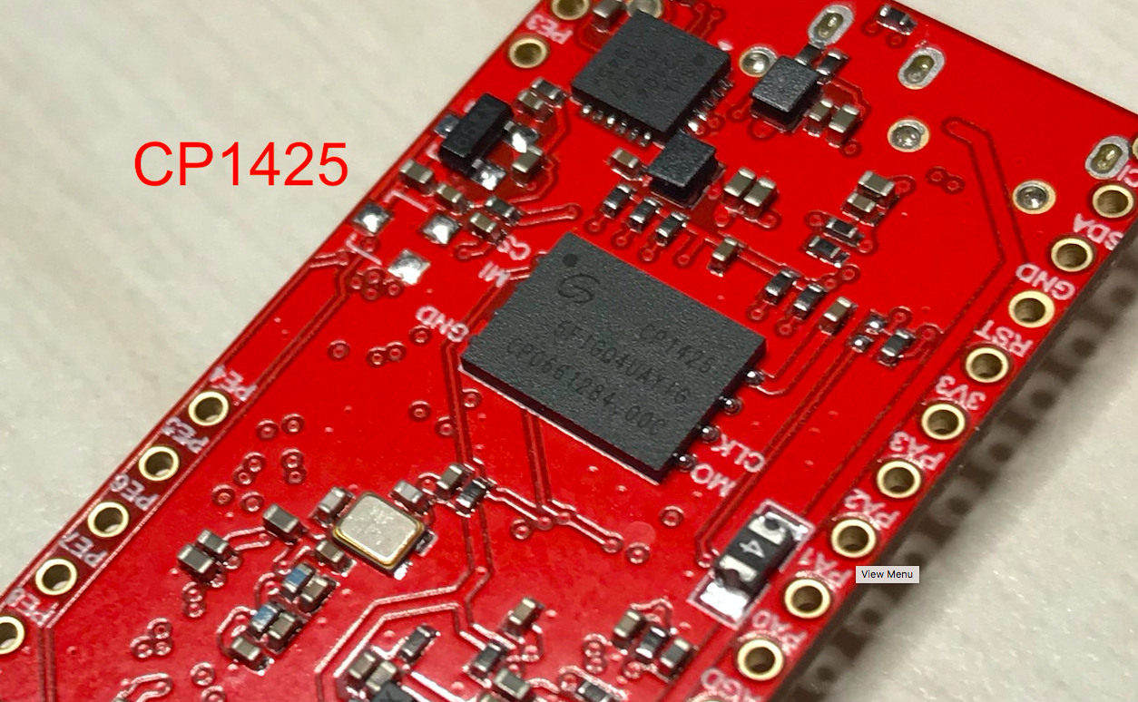

板子背后有一个叫 “CP1425” 的芯片(见图)。这个不是Winbond的SPI Flash啊?我在网上也没查到CP1425是啥。
多谢指点!
修正:不是cp1425,是5F1G

应该是5F1G吧。
查了下,是兆易创新的spi flash吧,7块多呢。
最近编辑记录 Gentlepig (2020-07-01 16:38:56)
#3 2020-07-01 16:41:56
已发帖子: 3,410
积分: 1907
Re: Widora Tiny200 的SPI Flash 只有128KB?
这个SPI FLASH的丝印是什么型号,看起来像 GD家的 spi nand, 而不是 spi nor

估计是spi nand flash,16M的spi nor flash一般没这么大吧。
另,问下,如果容量相同的话,是不是nor flash比nand flash好啊?
又去widora淘宝店看了下,tiny200现在只有128M nand flash版本。你这个估计就是。

我觉的你这是没认出来spi nand flash。
5F1G按名称来说,应该是1G bit,就是128M Byte吧。
最近编辑记录 Gentlepig (2020-07-01 17:30:02)
#7 2020-07-01 17:35:29
已发帖子: 3,410
积分: 1907
开源版本的sunxi-fel不支持spi nand读写,显示128k应该是id冲突了。

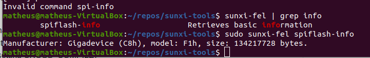

I also have the tiny200 with 128MB NAND and I ran into the same problem when trying to use sunxi-fel.
I made changes to sunxi-fel code to make sure the problem was it. I didn't get it to flash the NAND flash properly, but it can identify it correctly.
sunxi-fel-screenshot
I uploaded the code to http://github.com/matheusrfdesign/sunxi-tools if anyone is interested in continuing the work.
