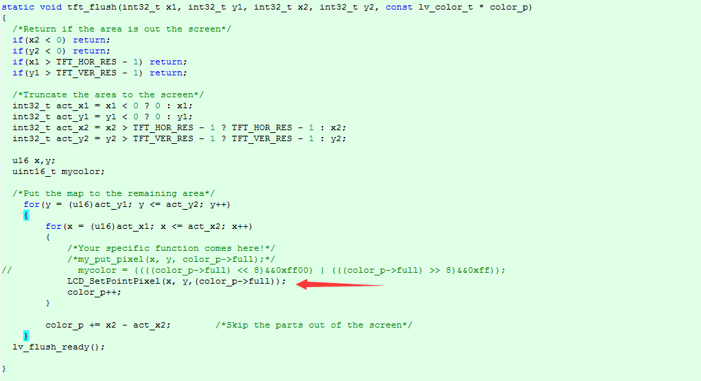

我遇到了个问题,有段时间没弄这个littlevgl了,刚移植了个工程,LCD是ili9486的,加了图形库后显示颜色不对,刷底色是对的
刷底色是对的,控件的颜色不对,问题出现在哪?
刷新接口这里就是个画点的

问题终于解决了,是ili9486L的驱动问题,它的Gamma设置影响了颜色的显示,跟littlevgl的接口没关系.

我也遇到这个问题了,屏的黑低白字颜色是对的,但是青色变黄色了。晕哥,这个Gamma设置怎么弄?
