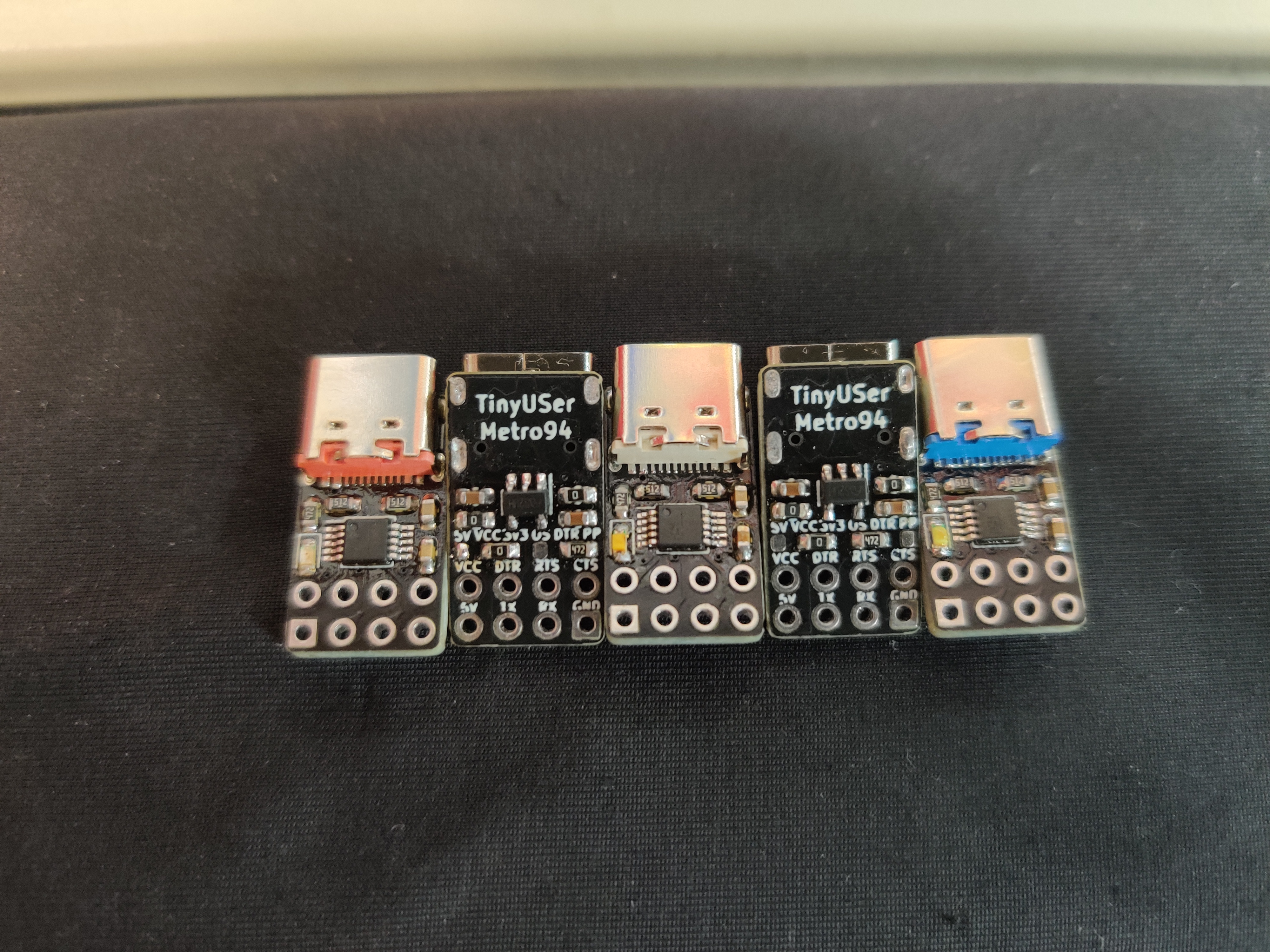

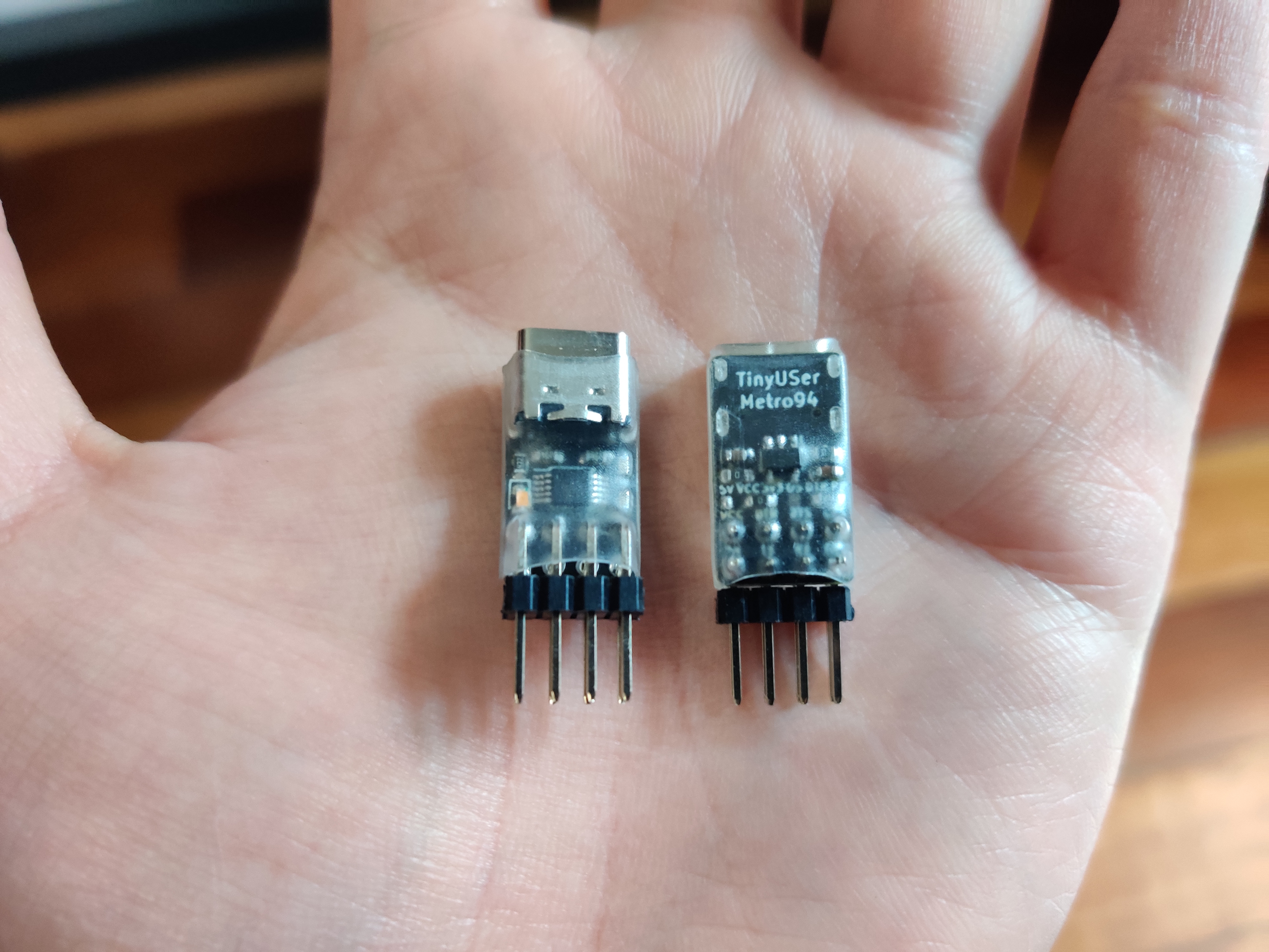

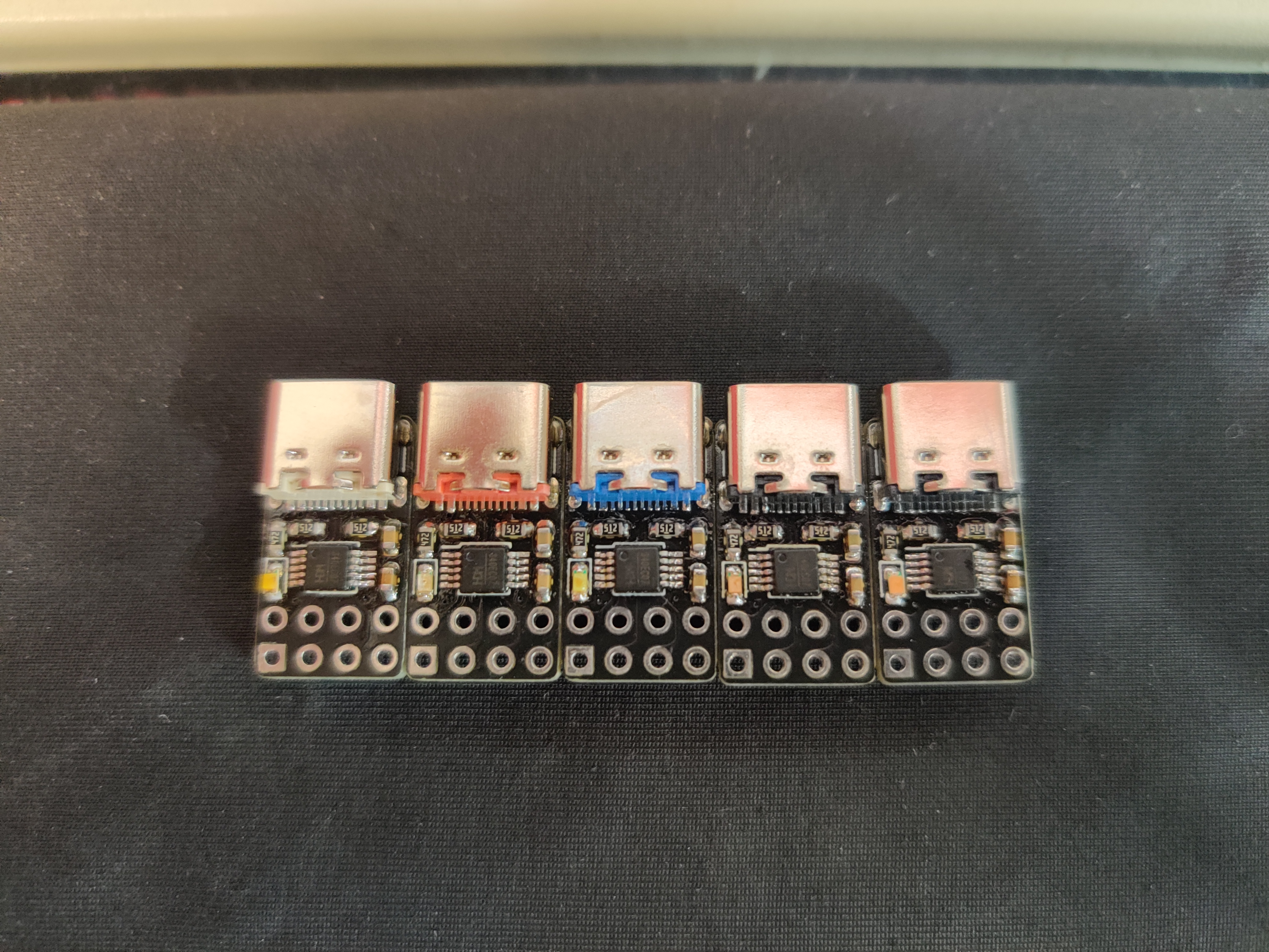

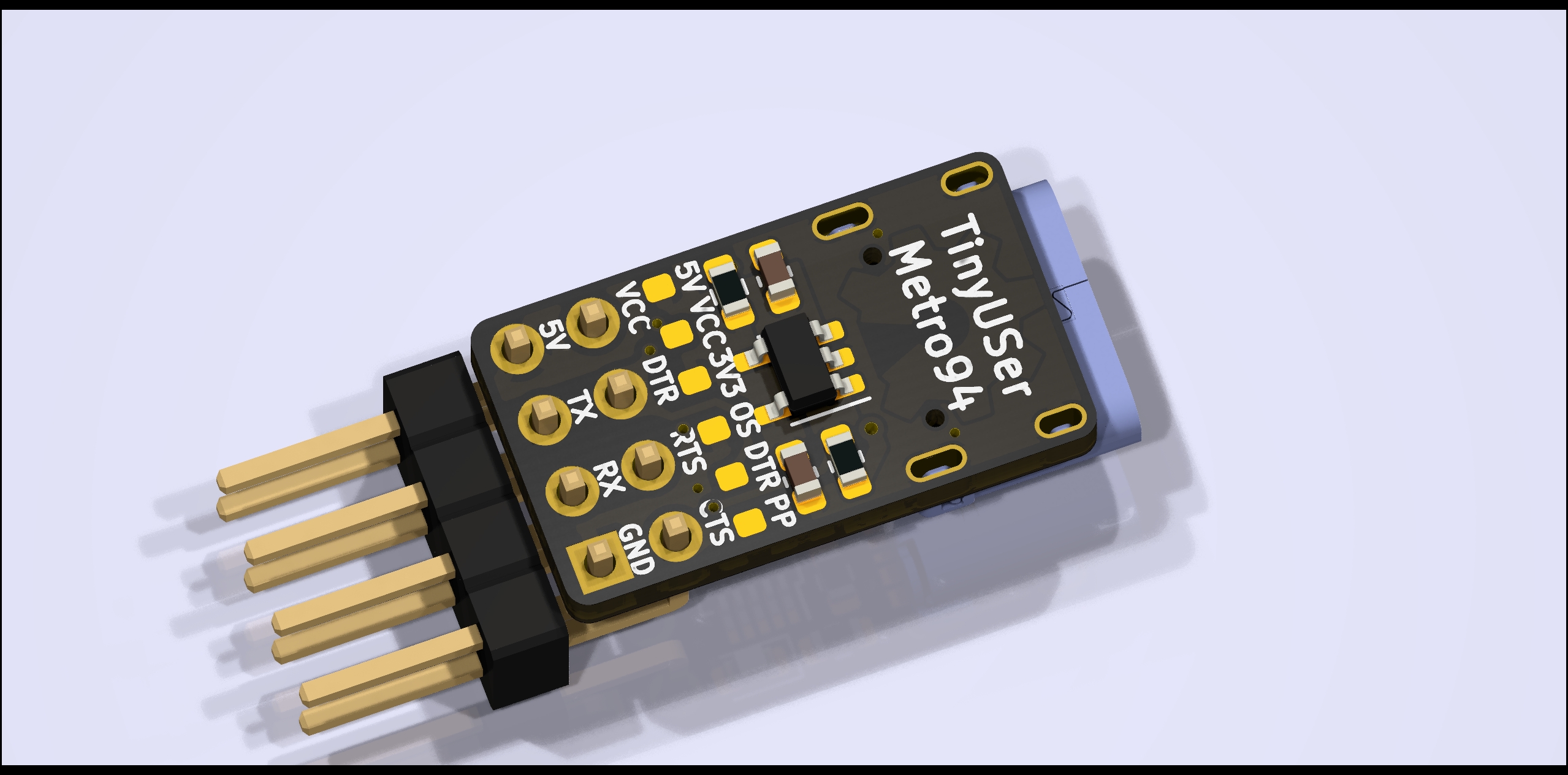

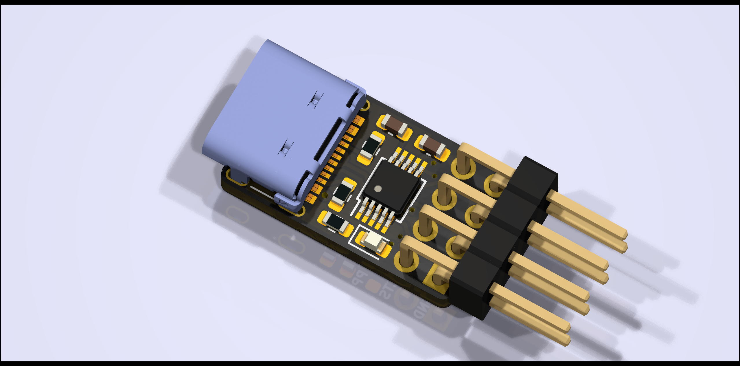

TinyUSer,极致体积的USB转串口小板,基于沁恒CH340X
首先感谢梦程(dreamcmi)赠送的CH340X,于是画点板子练手~
废话不多说,先上链接:metro94/TinyUSer
简单介绍下板子:超小体积,差点就可以塞进Type-C头子的那种;功能完善,CH340X新加的DTR也支持;虽然CH340已经有被CH343取代的趋势,但是偶尔用用还是不错的。至于DTR的用法,建议大家直接看datasheet,这里不再赘述。
最后晒点图,希望大家喜欢~
#1 2022-11-02 10:25:33
XIVN1987
注册时间: 2019-08-30
已发帖子: 267
积分: 328.5
Re: TinyUSer,极致体积的USB转串口小板,基于沁恒CH340X
建议添加发送指示LED、接收指示LED,,可以直观的看到是否正在发送/接收
楼主 #2 2022-11-02 12:54:26
metro
注册时间: 2019-03-09
已发帖子: 445
积分: 489
XIVN1987 说:
CH340X的封装太小,只有TNOW而且还跟DTR复用了,这个实在办不到😂

#5 2022-11-06 14:51:41
4610
注册时间: 2022-10-09
已发帖子: 142
积分: 124
排针改成夹板焊还能小一截
