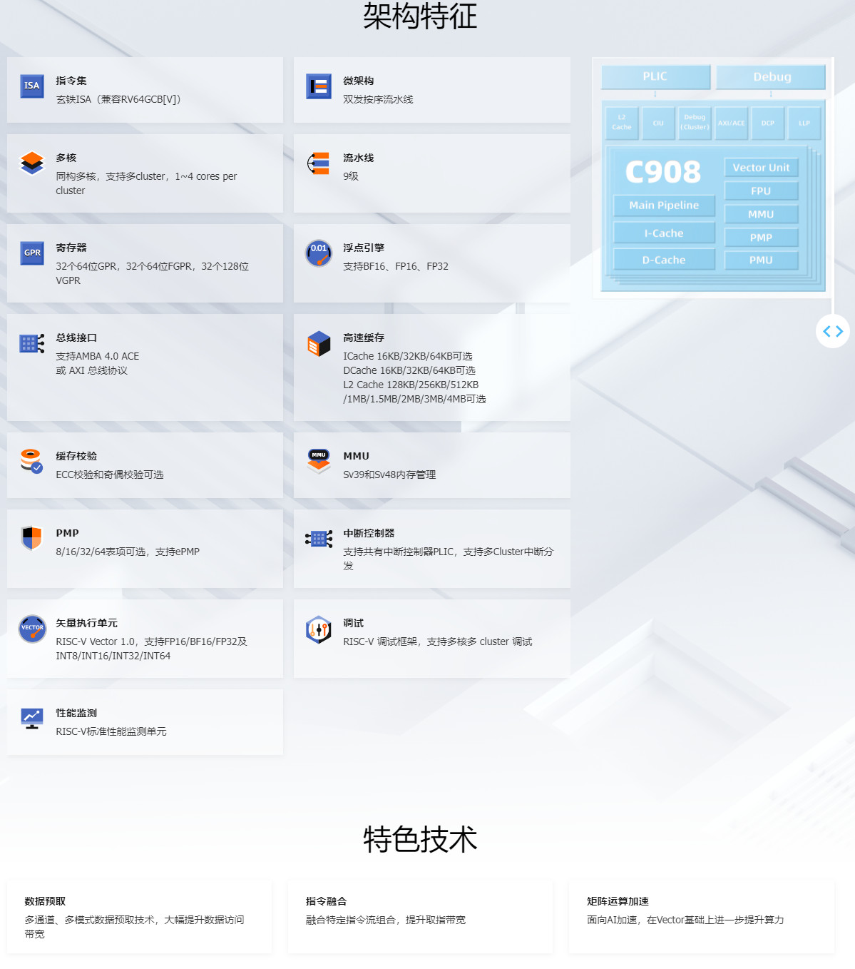

看好平头哥刚刚发布的C908内核,,顺序双发射9级流水线,支持指令融合、向量指令、同构多核,,感觉有Cortex-A55水平
嘉楠科技已经开始基于C908开发芯片了,,后面全志估计也会采用。。

C908在用+1

已经在用?不是内核才刚出来吗?

C908内核规范这个月4号才发布,才过几天就有芯片用啦?现在能的应该是全志D1的C906吧,这个是Cortex-A7单核级别的
