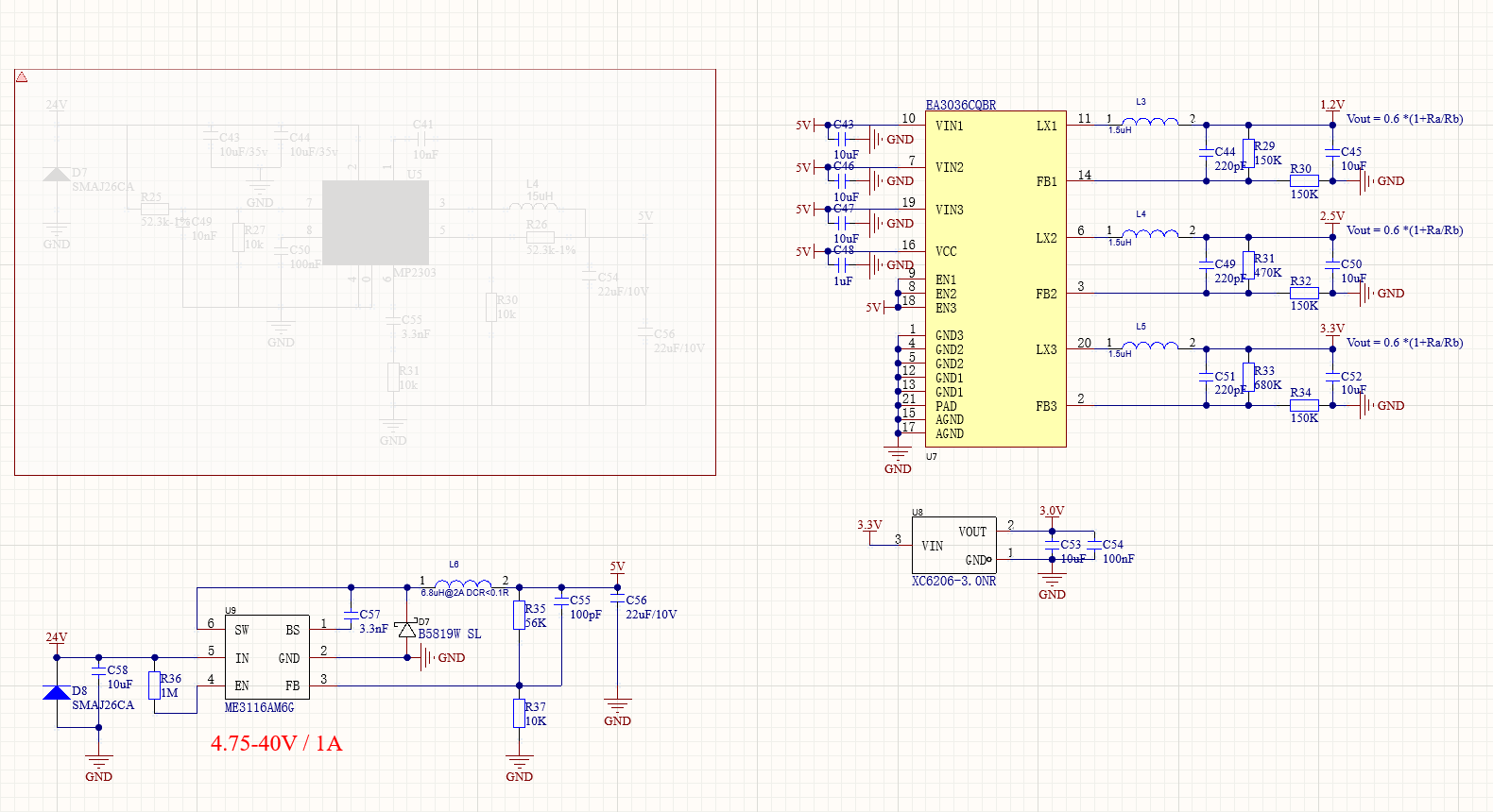

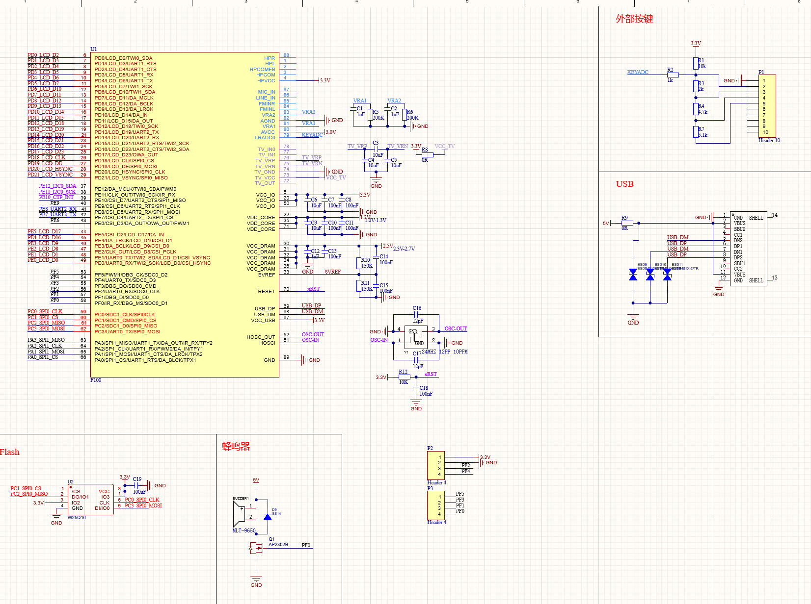

求助:F1c100s没有log输出
自己撸的板子,刚开始usb没反应,无法识别,后来把avcc给电3.0v,usb能正常识别了,原本以为不用AD转换avcc接不接无所谓,谁能帮我解释一下?
usb能识别,代码也能正常烧录了,但是log没输出,用的uart2 PE7 PE8 ,都不知道代码正常执行了没有,同样的代码烧录进lichee Nano一切正常,用的裸机代码,谁能帮我分析一下,可能问题出在哪里?

电源部分各路电压测量都正常。可以进入FEL模式下载代码。但是似乎代码根本没执行,在bootloader和app中加入一段代码,把IO口置1,不起作用,IO输出还是低电平。同样的代码在lichee Nano一切正常,lcd也正常显示。大婶们帮我分析分析

请大佬们分析一下这是什么问题,是ddr没有运行起来吗?该从哪里下手,ddr 2.5v供电是有的,svref是通过两个150K的电阻从2.5v分压的

确实是ddr没有运行起来

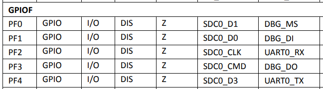

新的问题来了,uart0使用pf2 pf4,可以发送数据,但是接收不到。用示波器看接收是有波形过来的

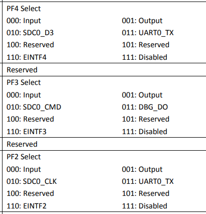

有用PF2 和 PF4作为Uart0使用的吗,PF4  TX发送正常,PF2  RX收不到数据,示波器查看是有接收波形过来的。看f1c200s 的手册,PF2 PF4 都只能作为uart0 tx使用,看f1c100s的手册,pf2 为rx ,pf4为tx,不知道是否手册有误。
