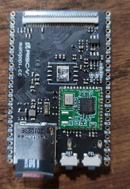

芒果派引脚问题
购买了芒果派 MQ-R F133,
有 40Pins RGB FPC connector, 有原理图可以看这个接口
但是实物看不出来这个接口那个脚是第一脚, 也没查到资料,如何判断?

这个是丝印?
不确定顺着原理图量一下不就好了

排线都是下接的,线序跟40P的屏幕自带的排线一致
