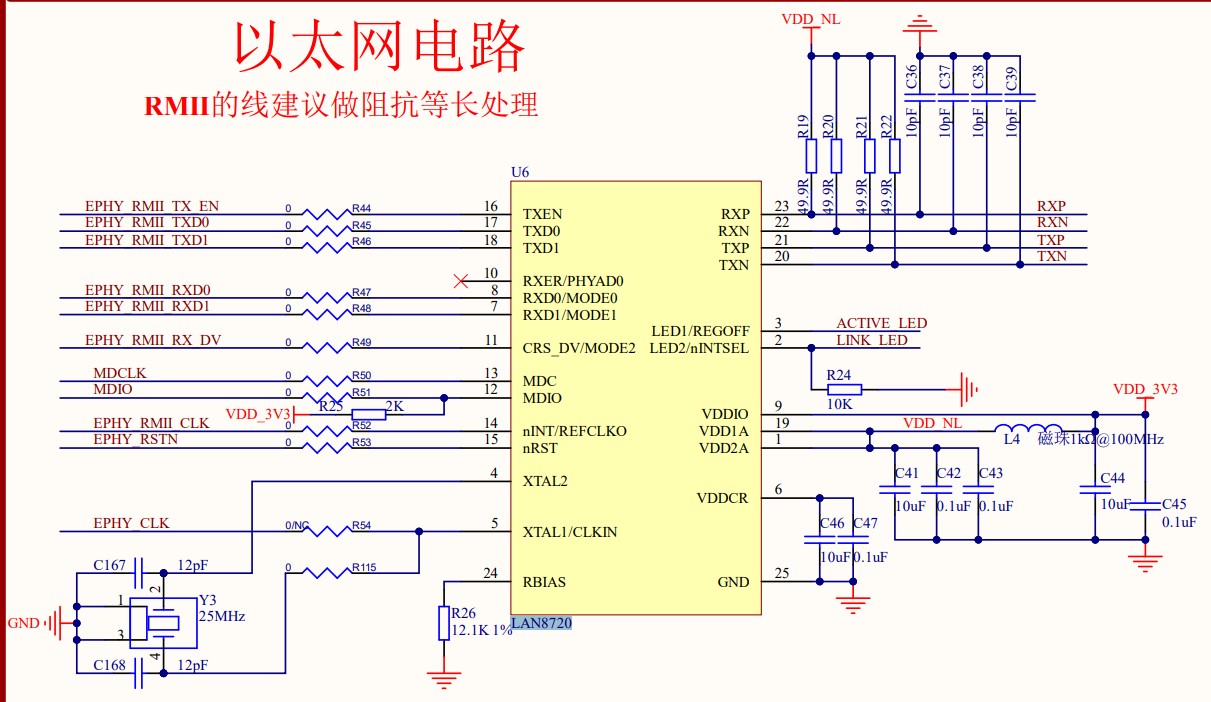

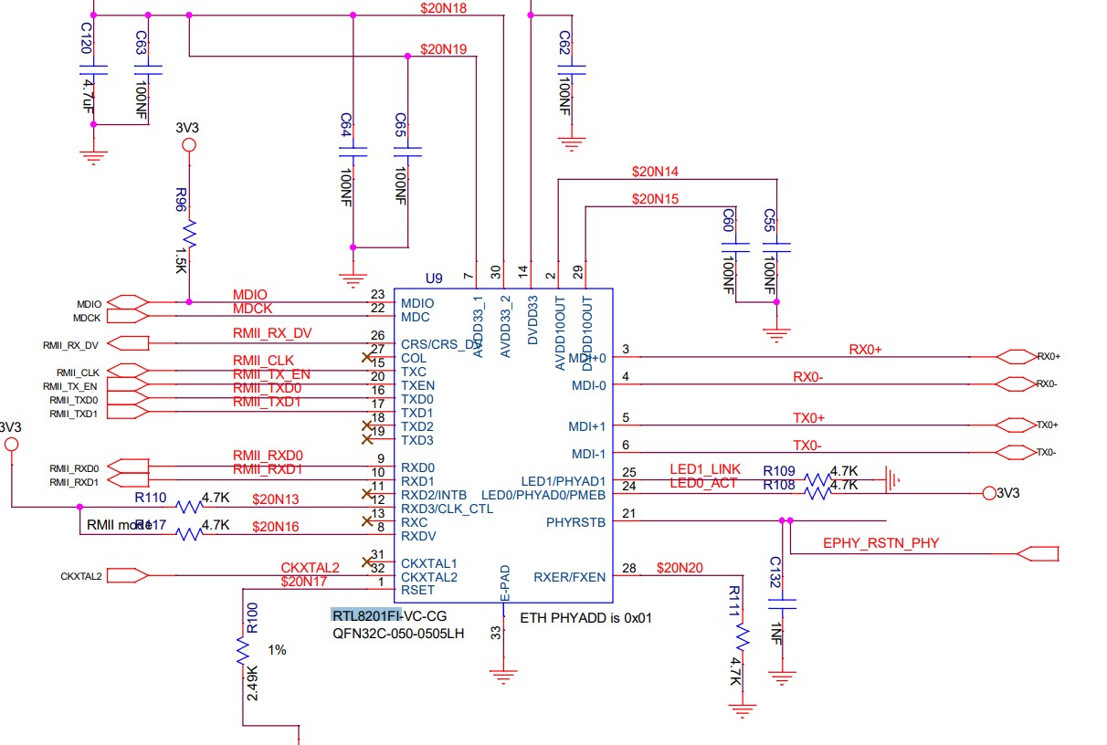

    之前有买过一块易百纳的3516DV300开发板,对比网口原理图发现使用的PHY芯片不同。
DOPI 3516DV300使用的LAN8720A phy芯片
易百纳的3516DV300使用的RTL8201 phy芯片

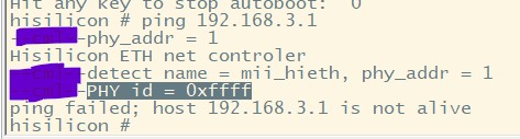

修改了PHY_ADDR\ PHY_ID,
按 8720A手册上的, PHYADDR0引脚悬空时,PHY_ADDR=0,
然后PHY_ID也按帖子中加入了,另外打印了读取的phy_id。

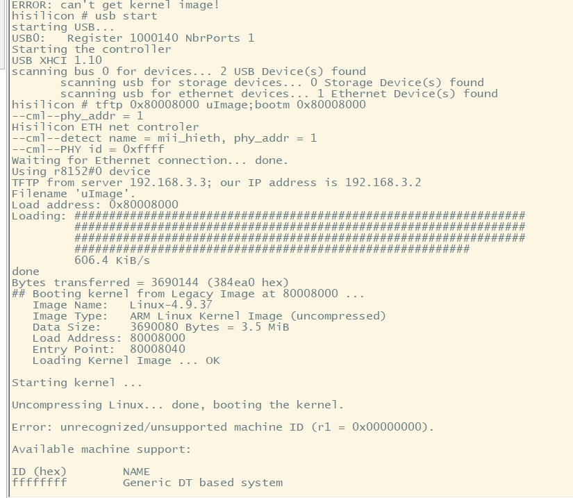

实际编译出来,发现打印读取的phy_id = 0xffff(图中打印的phy_addr是后面尝试从0修改为1的结果)。

     板子上的LAN8720 PHY始终无法调通,后面暂时跳过,想了从USB网卡的方法进行tftp,居然成功了,但又遇到了机器码不对的问题,而且改问题只有从NFS启动时才有,暂未找到较好的解决办法。
虽然uboot下可以使用USB网卡,但板子上的网口不通始终难受。

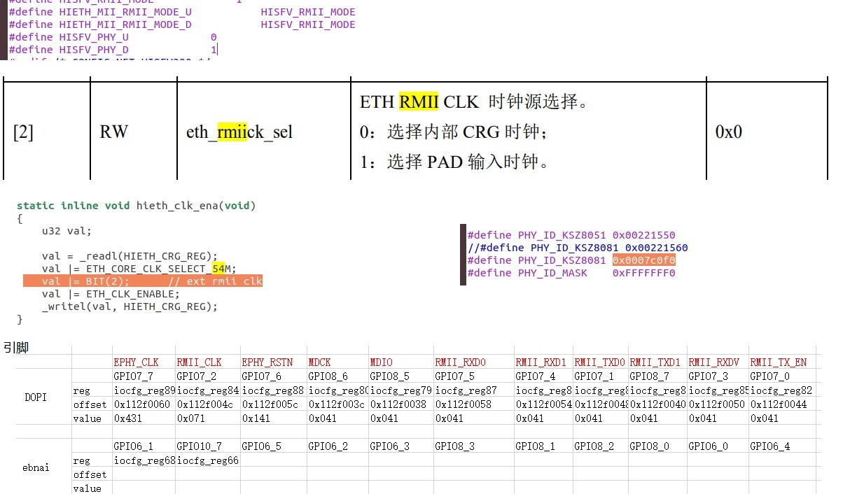

涉及到的修改包含以下几点
1、DOPI-3516dv300板子上的LAN8720的phy address=0,要修改(见下图)。
2、LAN8720使用的外部晶振,RMII-CLK是从PHY输出到 => 3516dv300,要修改(见下图)。
3、LAN8720的PHY ID 是0x7c0fx,要修改(见下图)。
4、DOPI -3516DV300用到的GPIO就没有一个和易百纳相同的,要修改tools/pc/ubootTool/xxx.xlsm文件中GPIO复用寄存器,照着下图改就好。

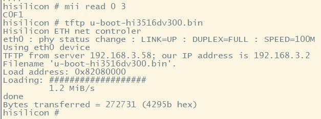

修改后ping一下网关,再读取phy ID ,tftp都能工作。
