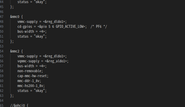

#9 2024-10-20 00:17:17
多箩茜
注册时间: 2023-06-04
Re: H616 无法从emmc启动
在u-boot的mmc2节点的bus-width = <8>修改成bus-width = <4>看看
#10 2024-10-20 00:19:31
多箩茜
注册时间: 2023-06-04
Re: H616 无法从emmc启动
4e1774a2-bd10-4df7-84e9-37c69f3caae2.png如图
