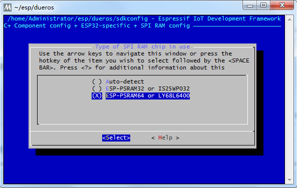

3. 编译
cd esp-adf/examples/get-started
make menuconfig
make flash monitor
编译完成

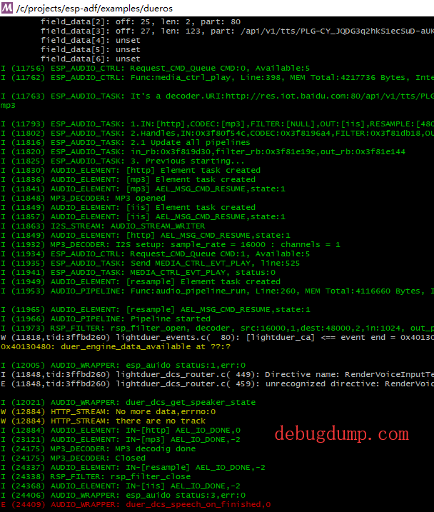

按RST按键可以听到美妙的音乐。

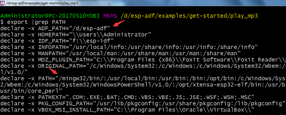

Windows编译步奏:
参考网址: https://github.com/espressif/esp-adf
1. 下载Windows版本SDK (选最新版本即可)
编译工具链下载: esp32_win32_msys2_environment_and_toolchain-20180110.zip
解压缩到本地硬盘,下面以解压到 d:\ 根目录为例。

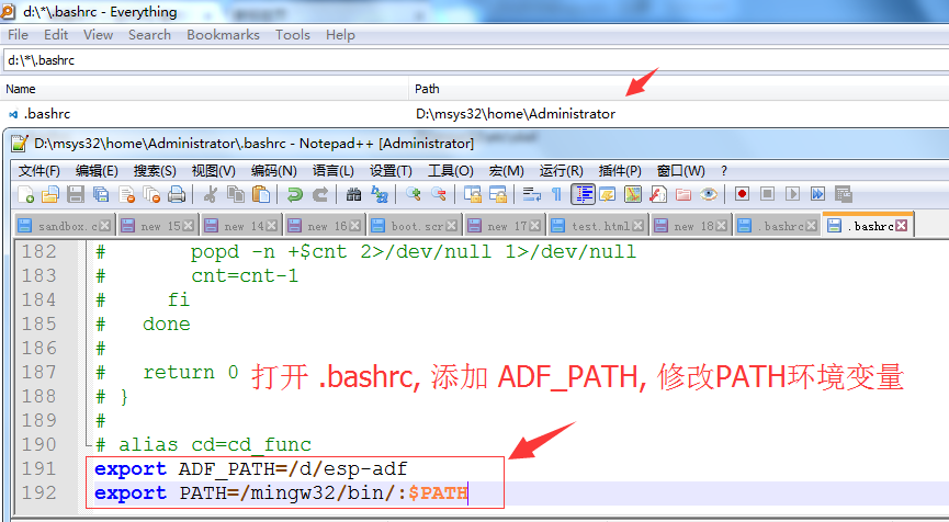

2. 设置环境变量 ADF_PATH, PATH
export ADF_PATH=/d/esp-adf
export PATH=/mingw32/bin/:$PATH
3. 双击打开 D:\msys32\msys2_shell.cmd
检查环境变量是否起作用:
export |grep PATH
4. 下载 ESP-ADF 源码
cd /d/   ###切换到 d 盘
git clone --recursive https://github.com/espressif/esp-adf.git
5. 编译
make menuconfig
make

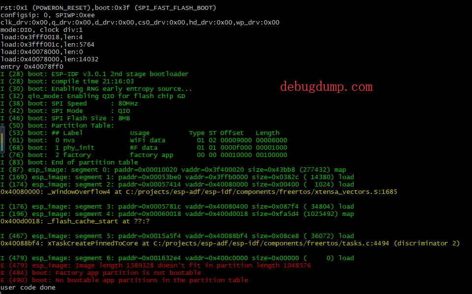

6. 下载
长按boot键不松手, 电源键打到ON,执行以下操作
make flash monitor
7. 运行
3.5mm 耳机插入 【PHONE JACK】, 按RST上电, 是不是听到了美妙的音乐!

Q群里面的 牛顿 大神演示 LyraT 开发板跑 DuerOS固件.

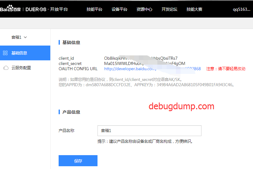

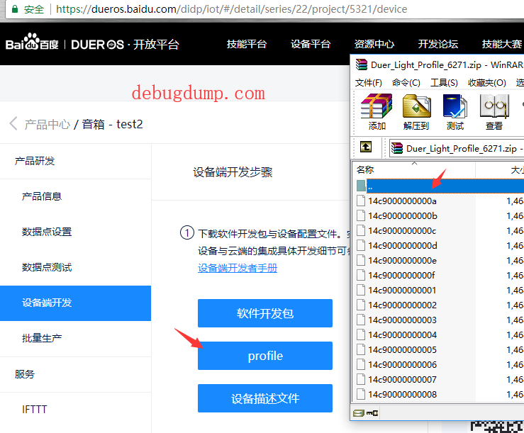

Re: LyraT 乐鑫官方ESP32开发板入坑记录 (百度AI dueros 演示成功!)
duerOs在github上更新了,求晕哥弄个帖子搞一下,是在是搞不了,就那个duer_profile需要怎么弄呢
楼主 #47 2018-07-06 08:55:40
已发帖子: 9,420
wenkumk 说:
https://github.com/dueros

楼主 #53 2018-07-07 08:09:56
已发帖子: 9,420
https://raw.githubusercontent.com/Edragon/RC01/master/Firmware/R01-SD-File-DuerOS/profile
应该是一个类似这样的文件:
{"configures":"{}","bindToken":"0a55c632d873d7f29f746b29cfed8a5d","coapPort":443,"token":"EFG0X2V5","serverAddr":"device.iot.baidu.com","lwm2mPort":443,"uuid":"0800000000000c","rsaCaCrt":"-----BEGIN CERTIFICATE-----\nMIIDUDCCAjgCCQCmVPUErMYmCjANBgkqhkiG9w0BAQUFADBqMQswCQYDVQQGEwJD\nTjETMBEGA1UECAwKU29tZS1TdGF0ZTEOMAwGA1UECgwFYmFpZHUxGDAWBgNVBAMM\nDyouaW90LmJhaWR1LmNvbTEcMBoGCSqGSIb3DQEJARYNaW90QGJhaWR1LmNvbTAe\nFw0xNjAzMTEwMzMwNDlaFw0yNjAzMDkwMzMwNDlaMGoxCzAJBgNVBAYTAkNOMRMw\nEQYDVQQIDApTb21lLVN0YXRlMQ4wDAYDVQQKDAViYWlkdTEYMBYGA1UEAwwPKi5p\nb3QuYmFpZHUuY29tMRwwGgYJKoZIhvcNAQkBFg1pb3RAYmFpZHUuY29tMIIBIjAN\nBgkqhkiG9w0BAQEFAAOCAQ8AMIIBCgKCAQEAtbhIeiN7pznzuMwsLKQj2xB02+51\nOvCJ5d116ZFLjecp9qtllqOfN7bm+AJa5N2aAHJtsetcTHMitY4dtGmOpw4dlGqx\nluoz50kWJWQjVR+z6DLPnGE4uELOS8vbKHUoYPPQTT80eNVnl9S9h/l7DcjEAJYC\nIYJbf6+K9x+Ti9VRChvWcvgZQHMRym9j1g/7CKGMCIwkC+6ihkGD/XG40r7KRCyH\nbD53KnBjBO9FH4IL3rGlZWKWzMw3zC6RTS2ekfEsgAtYDvROKd4rNs+uDU9xaBLO\ndXTl5uxgudH2VnVzWtj09OUbBtXcQFD2IhmOl20BrckYul+HEIMR0oDibwIDAQAB\nMA0GCSqGSIb3DQEBBQUAA4IBAQCzTTH91jNh/uYBEFekSVNg1h1kPSujlwEDDf/W\npjqPJPqrZvW0w0cmYsYibNDy985JB87MJMfJVESG/v0Y/YbvcnRoi5gAenWXQNL4\nh2hf08A5wEQfLO/EaD1GTH3OIierKYZ6GItGrz4uFKHV5fTMiflABCdu37ALGjrA\nrIjwjxQG6WwLr9468hkKrWNG3dMBHKvmqO8x42sZOFRJMkqBbKzaBd1uW4xY5XwM\nS1QX56tVrgO0A3S+4dEg5uiLVN4YVP/Vqh4SMtYkL7ZZiZAxD9GtNnhRyFsWlC2r\nOVSdXs1ttZxEaEBGUl7tgsBte556BIvufZX+BXGyycVJdBu3\n-----END CERTIFICATE-----\n","macId":"","version":2872}
申请 duerOS开发者,应该可以获取到的.

https://whycan.cn/files/members/3/QQ20180707114321.png
百度dueros 申请了开发者账号,但是没有发现能下载到楼上格式的文件.
晕哥,在设备生产那里就可以生成profile文件,然后替换mian里面的duer_profile文件的内容替换就好了,现在是明明开启了音乐播放功能,然后提示没有开启这个内容,还有就是官方的例程识别真心坑爹。

rst:0x1 (POWERON_RESET),boot:0x3f (SPI_FAST_FLASH_BOOT)
configsip: 0, SPIWP:0xee
clk_drv:0x00,q_drv:0x00,d_drv:0x00,cs0_drv:0x00,hd_drv:0x00,wp_drv:0x00
mode:DIO, clock div:1
load:0x3fff0018,len:4
load:0x3fff001c,len:5764
load:0x40078000,len:0
load:0x40078000,len:14032
entry 0x40078ff0
I (28) boot: ESP-IDF v3.0.1 2nd stage bootloader
I (28) boot: compile time 21:16:03
I (30) boot: Enabling RNG early entropy source...
I (32) qio_mode: Enabling QIO for flash chip GD
I (38) boot: SPI Speed      : 80MHz
I (42) boot: SPI Mode       : QIO
I (46) boot: SPI Flash Size : 8MB
I (50) boot: Partition Table:
I (53) boot: ## Label            Usage          Type ST Offset   Length
I (61) boot:  0 nvs              WiFi data        01 02 00009000 00006000
I (68) boot:  1 phy_init         RF data          01 01 0000f000 00001000
I (76) boot:  2 factory          factory app      00 00 00010000 00100000
I (83) boot: End of partition table
I (87) esp_image: segment 0: paddr=0x00010020 vaddr=0x3f400020 size=0x43bb8 (277432) map
I (169) esp_image: segment 1: paddr=0x00053be0 vaddr=0x3ffb0000 size=0x0382c ( 14380) load
I (174) esp_image: segment 2: paddr=0x00057414 vaddr=0x40080000 size=0x00400 (  1024) load
0x40080000: _WindowOverflow4 at C:/projects/esp-adf/esp-idf/components/freertos/xtensa_vectors.S:1685
I (176) esp_image: segment 3: paddr=0x0005781c vaddr=0x40080400 size=0x087f4 ( 34804) load
I (196) esp_image: segment 4: paddr=0x00060018 vaddr=0x400d0018 size=0xfa5d4 (1025492) map
0x400d0018: _flash_cache_start at ??:?
I (467) esp_image: segment 5: paddr=0x0015a5f4 vaddr=0x40088bf4 size=0x08ce8 ( 36072) load
0x40088bf4: xTaskCreatePinnedToCore at C:/projects/esp-adf/esp-idf/components/freertos/tasks.c:4494 (discriminator 2)
I (479) esp_image: segment 6: paddr=0x001632e4 vaddr=0x400c0000 size=0x00000 (     0) load
E (479) esp_image: Image length 1389328 doesn't fit in partition length 1048576
E (484) boot: Factory app partition is not bootable
E (490) boot: No bootable app partitions in the partition table
user code done
一番折腾之后,居然出错了。
entry 0x40078ff0
user code done
https://whycan.cn/files/members/3/QQ20180713213410.png
一番折腾之后,居然出错了。
这个需要修改:
1.$IDF_PATH/components/partition_table/partitions_singleapp.csv
# Name,   Type, SubType, Offset,  Size, Flags
# Note: if you change the phy_init or app partition offset, make sure to change the offset in Kconfig.projbuild
nvs,      data, nvs,     0x9000,  0x6000,
phy_init, data, phy,     0xf000,  0x1000,
factory,  app,  factory, 0x10000, 2M,//这里原本是0x10000的,但是会报Factory app partition is not bootable,所以需要修改为2M,
还有就是现在不能播音乐了,要认证才可以播,但是现在那识别率真心忧伤。

http://esp-idf.readthedocs.io/en/latest/api-guides/partition-tables.html
可能是前面我只执行了 make flash,只写入了app, 而没有写入 partitions_singleapp.bin, 导致读入app大小出错.
正确的姿势是:
ESPPORT=COM23 make erase_flash
ESPPORT=COM23 make flash
或者单独写入分区数据:
ESPPORT=COM23 make partition_table-flash
为了给大家省时间,可以直接使用我的dueros profile.
下载地址: Duer_Light_Profile_6271.zip
把上面压缩包里面任意一个文件拷贝到工程的 duer_profile,
make menuconfig 填入自己的ssid和password,
接上喇叭或者耳机,
上电启动ESP32 LyraT开发板,
按下Rec按钮(不用长按),
然后就可以直接说: 讲个笑话, 今天天气如何?
dueros会直接回答问题.

已经搞清楚了dueros在make menuconfig中要配置如下几个地方就了:
1、Audio HAL > 设置硬件开发板的型号
2、Example Configuration > 设置路由器的SSID和wifi密码
3、到百度开发平台上去注册用户并申请一个profile,选择申请到的profile文件中的某一个文件名改成duer_profile这个名字即可,并将此文件覆盖ADF_PATH/components/dueros_service/工程目录下的相同这个文件名duer_profile即可。
4、现在购买到的开发板外部RAM基本是8M的,注意在component config中的esp32 specify目录下设置RAM型号为8M的
总结上面几个方面内容是我这几天被坑的地方,其他人看到后就不用再跳进这些坑里被郁闷了 :)

外部ARM初始化失败怎么解决啊?
I (621) esp_image: segment 4: paddr=0x001dd5b4 vaddr=0x40080000 size=0x00400 (
1024) load
0x40080000: _WindowOverflow4 at D:/test3/msys32/home/Administrator/esp/esp-idf/c
omponents/freertos/xtensa_vectors.S:1779
I (627) esp_image: segment 5: paddr=0x001dd9bc vaddr=0x40080400 size=0x16be0 ( 9
3152) load
I (679) boot: Loaded app from partition at offset 0x10000
I (679) boot: Disabling RNG early entropy source...
I (680) psram: This chip is ESP32-D0WD
E (684) spiram: Expected 4096KiB chip but found 8192KiB chip. Bailing out..
E (692) cpu_start: Failed to init external RAM!
abort() was called at PC 0x400816f4 on core 0
0x400816f4: call_start_cpu0 at D:/test3/msys32/home/Administrator/esp/esp-idf/co
mponents/esp32/cpu_start.c:207 (discriminator 1)
我用的是ESP32-LyraTD-MSC
#101 2019-12-06 11:28:20
呵哈呵哈
注册时间: 2019-11-23
已发帖子: 22
积分: 22
make menuconfig 重新配置 psram 吧, 配置成 8192KiB(8MB)

我把那个改成8M了为什么保存编译后还是4M?
#105 2019-12-06 14:03:40
弟弟王
注册时间: 2019-12-06
已发帖子: 29
积分: 29
尴尬图贴不上去...
(/COM4) Default serial port                                      │ │
  │ │        Default baud rate (921600 baud)  --->                        │ │
  │ │        Use compressed upload                                        │ │
  │ │        Flash SPI mode (DIO)  --->                                   │ │
  │ │        Flash SPI speed (80 MHz)  --->                               │ │
  │ │        Flash size (8 MB)  --->                                      │ │
  │ │        Detect flash size when flashing bootloader                   │ │
  │ │        Before flashing (Reset to bootloader)  --->                  │ │
  │ │        After flashing (Reset after flashing)  --->                  │ │
  │ │        'make monitor' baud rate (115200 bps)  --->                  │ │
然后编译显示还是4M
I (29) boot: Enabling RNG early entropy source...
I (33) boot: SPI Speed      : 80MHz
I (38) boot: SPI Mode       : DIO
I (42) boot: SPI Flash Size : 4MB
I (46) boot: Partition Table:
I (49) boot: ## Label            Usage          Type ST Offset   Length
I (57) boot:  0 nvs              WiFi data        01 02 00009000 00006000

编译成功了然后profile文件也贴上去了。运行就显示RAM初始化失败。

E (694) esp_image: Image length 1983936 doesn't fit in partition length 1048576
E (694) boot: Factory app partition is not bootable
E (696) boot: No bootable app partitions in the partition table
上一个问题解决了,又碰到这个了。上面说到的的方法我试过了没用啊
#111 2019-12-06 17:36:26
这个问题估计也是 make menuconfig修改分区大小。
前面那个问题是如何解决的?

#117 2019-12-06 18:17:40
jimmy
注册时间: 2017-10-29
已发帖子: 316
积分: 315
那你找下哪个分区大小是  partition length 1048576,
把他改大。

弟弟王
注册时间: 2019-12-06
已发帖子: 29
积分: 29
终于搞定了,不是分区表的问题,还是之前的那个外部RAM初始化的问题,然后在menuconfig里把SPI RAM设置了一下。_15758769848763.png
楼主 #120 2019-12-09 15:38:23
已发帖子: 9,420
弟弟王 说:
原来如此, 感谢分享!
