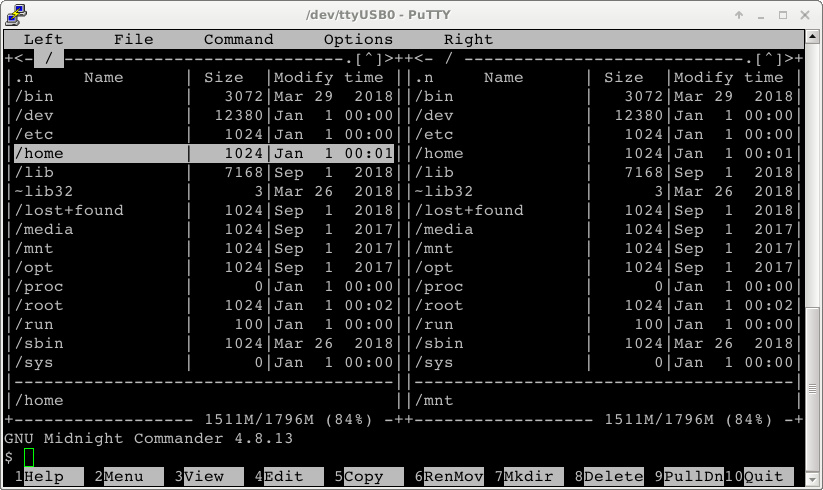

我一直在使用Debian软件包和F1C100s。似乎没有必要移植整个Debian,只需要更新根文件系统。但我找不到实际编译的内核--C600和主线内核都无法编译。任何测试内核?
MC 4.8.13
