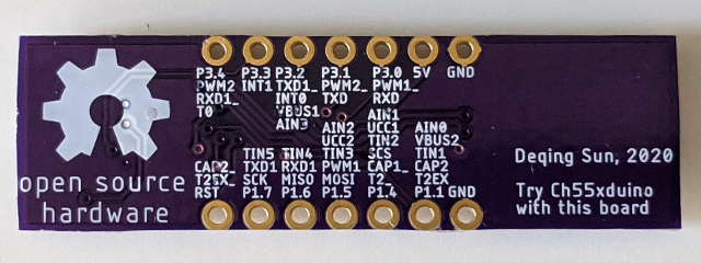

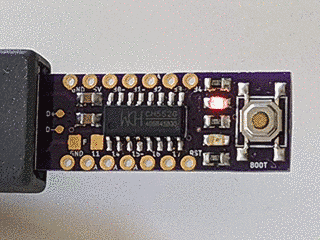

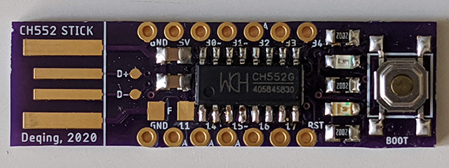

初来乍到,分享一个CH552的Arduino开发包吧。
发现WhyCan已经很久了,刚刚才注册。就分享一个最近开发的CH552的Arduino开发包吧。
https://github.com/DeqingSun/ch55xduino
CH552价钱便宜,支持USB。只是51核心支持的编译器少,而且每次烧程序需要按按钮不方便。ch55xduino把编译器和核心库打包成Arduino安装包,直接支持USB串口,可以一键编译和烧录。
目前支持的函数不多,包括 delay, millis, 和 digital analog 读写函数,后期会逐渐增加。
开发版用什么都可以,过几天我打的板子送到后也会同步更新。
安装JSON在
https://raw.githubusercontent.com/DeqingSun/ch55xduino/ch55xduino/package_ch55xduino_mcs51_index.json

楼主 #6 2020-06-06 21:01:01
iamseer
注册时间: 2020-06-06
已发帖子: 73
积分: 50.5
Re: 初来乍到,分享一个CH552的Arduino开发包吧。
迪卡 说:
想跟大佬学习如何移植一款芯片到arduino ide中。
我这个也是用sduino改的。基本移植的重点是boards.txt 和 platform.txt。打开Verbose就能看到这两个文件的执行方式。也可以参考 https://arduino.github.io/arduino-cli/platform-specification/
另外Arduino手动安装和自动安装板子调用工具的路径不一样,可以参考sduino的相关文件。这是个小坑。
编译器如果不是GCC麻烦一些,像SDCC的话,需要用批处理套一层来回转换,模拟GCC的文件结构。如果你要加的芯片是M3 M0这种就简单了,直接调用Arduino-ARM的编译器就行,不需要自己打包了。

#11 2020-08-08 16:04:09
miaoconghao
注册时间: 2020-03-24
好看,紫色阻焊哪家打的呀
