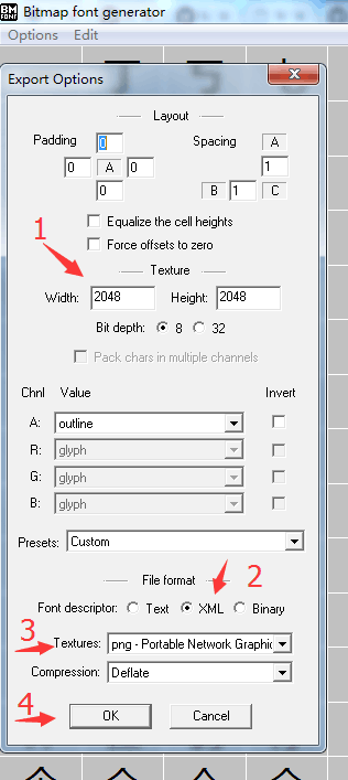

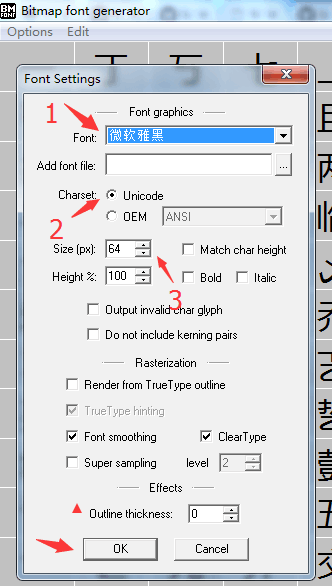

step by step 制作 littlevgl gui的字库
参考网址1: font-converter
参考网址2: littlevgl/lv_utils
1. 下载install_bmfont_1.13.exe字体生成文件, 安装, 打开.
按上面的设置选项,导出选项,
然后执行 Options -> Export 导出文件.
2. 下载python脚本, 把上面生成的文件转为C:
