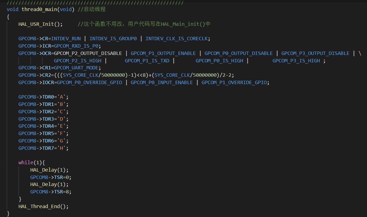

【调试记录】3172居然能跑波特率50M串口
测试GPCOM寄存器,顺手测了一下极限速度,发现最高能被识别50M波特率,再多就乱码了。
代码部分:
.png

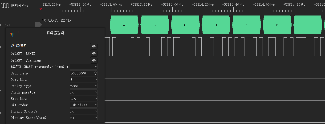

逻辑分析仪测试结果:

GPCOM库函数还没想明白怎么写,不过所有相关寄存器已经放到库里了。对应寄存器手册功能描述还没测完整,V2.0有点小问题,已经在2.1修复。

咦 这个串口不需要过采样吗

有可能 是逻辑分析仪采样率不够。
如果 是100M的,可靠也就只能采到50M.
