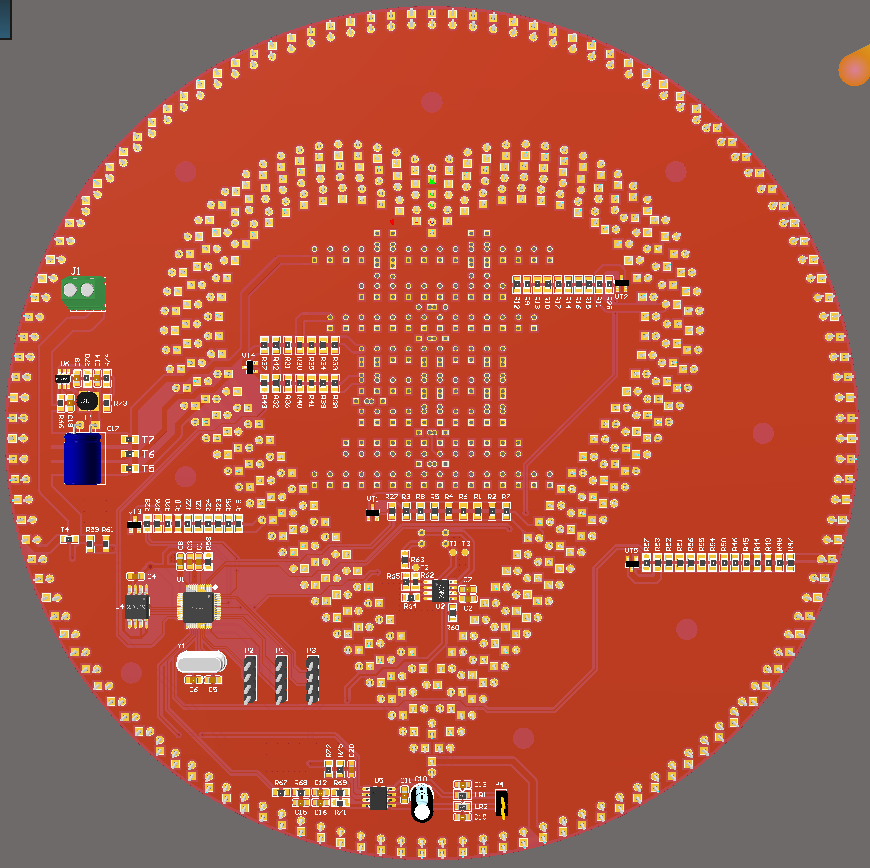

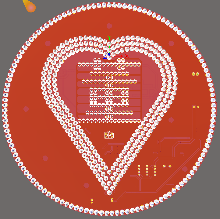

爱她,就给她一个惊喜
主要寓意是:“心中只有你”。
其他寓意:董你的心。
外圈的圆为127颗七彩快闪LED,三个心型为246颗红色LED,内部字用的126颗黄色LED,都是3mm直插。
主控采用的是华芯微特的SWM220C8T7-50,M0 内核工作频率最高48MHz,宽电压2.5V 至 5.5V,SRAM:16KB,FLASH:64K
最多支持6路PWM
,具有普通、互补、中心对称等多种输出模式。
外圈的圆占用1路(软件里面没有使用,后面发现七彩LED不能有PWM调光,原因是LED断电后内部芯片会复位,导致始终只有第一个颜色微亮)。
三个心型各占用1路,内部汉字占用1路。还有1路作PCM音频输出。
中间有一个红外对管,通过1级放大和1级跟随后接入单片机,可以通过ADC大致的测量脸到板子的距离,越靠近,心跳越快,伴随的心跳声音也月急促。
有一个SPI Flash 主要是录制了一段语音,仅第一次开机可以听见(听到一半关机再开机还会有)。为了追求音质,音频使用8位单声道44.1K的采样频率,输出用8位PWM经过2阶低通滤波后接入功放,低通滤波参数没有怎么调。对于64K的Flash最多只能存储1点几秒的声音。心跳声音只有0.4秒占用空间20K不到,就转换成数组存到内部了,所以不用焊接SPI Flash也能正常使用,只是第一次开机没有心跳声。
正面3D视图
下图,背面
实际效果比3D图效果要好,只是送之前没有拍照,改天拍个视频再发视频。
之前准备的礼物,还剩3块板子,还有一大包LED,送给有缘人。
中间的字为了好看,就把点阵上其它的LED删除了,所以你得性董 smile
