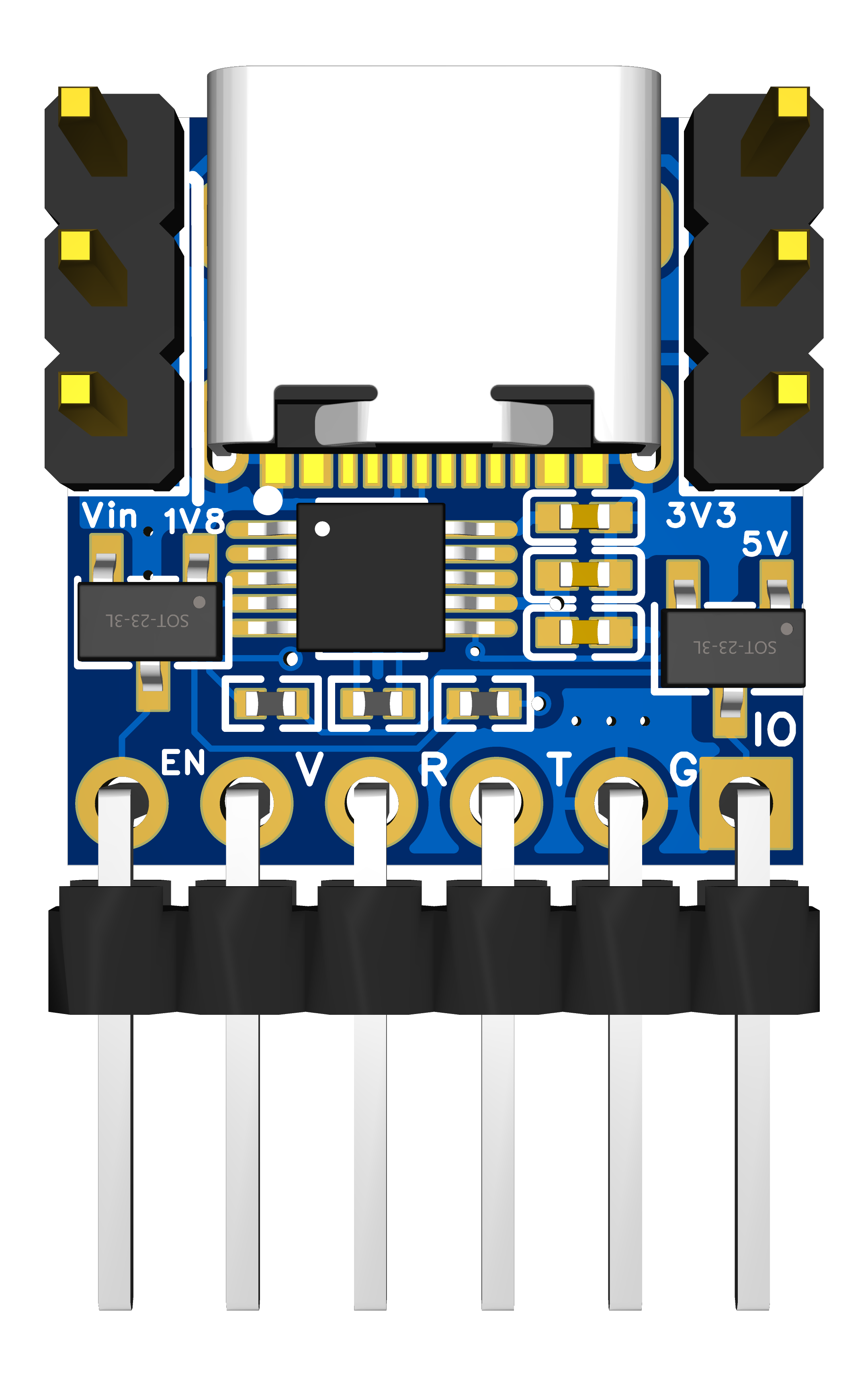

【开源】为方便T113-S3的Linux调试,设计了一个功能强大的USB转串口小板
全网最小,功能最强的USB转串口板。
我的Linux板上原本有一个JY901S陀螺仪的接口,调试时暂时还没用上。为了方便内核调试,就按照它的尺寸设计了这个USB转串口的板子。
1、两层板设计
2、TYPE-C接口;
3、尺寸只有15x15mm,方便嵌入板卡;
4、串口 IO电压可选(1.8~5V),板载1.8V、3.3V和5V可选电压,也可从外部输入IO参考电压;
5、亦可设置成5V电压输出,给外部板卡供电;
6、两个IO输出管脚,可用于ESP32的编程。

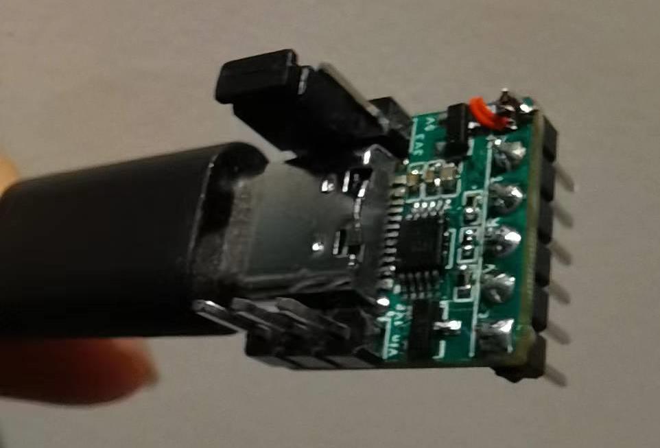

实物
顶层

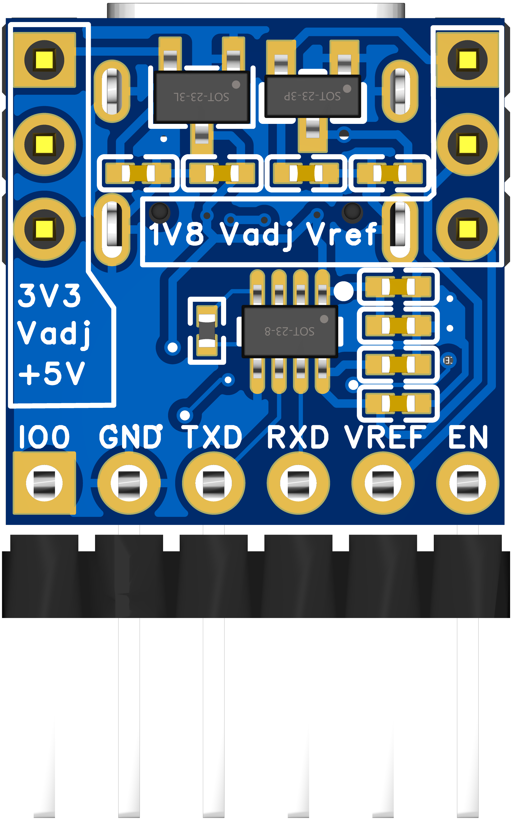

底层
开源地址:https://oshwhub.com/tercel7811/usb-uart
