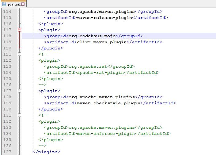

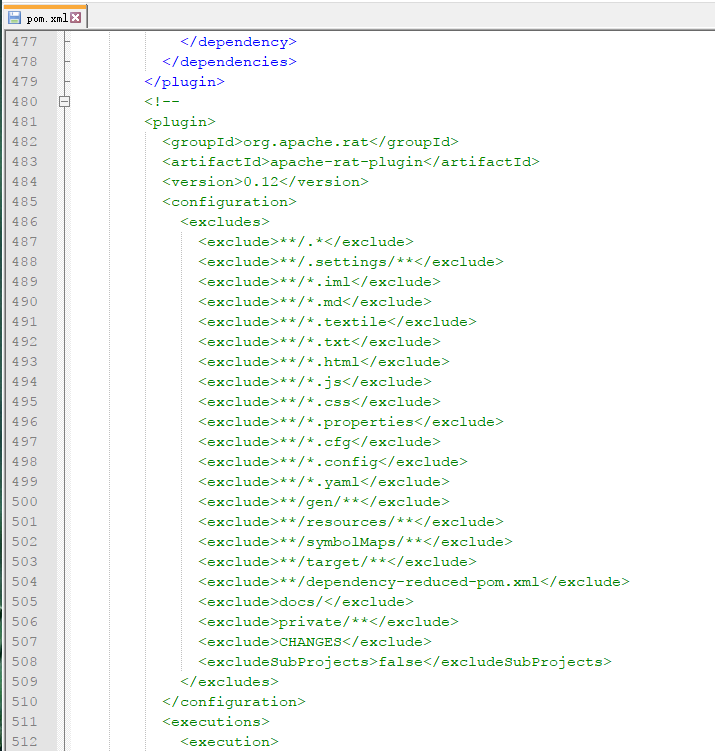

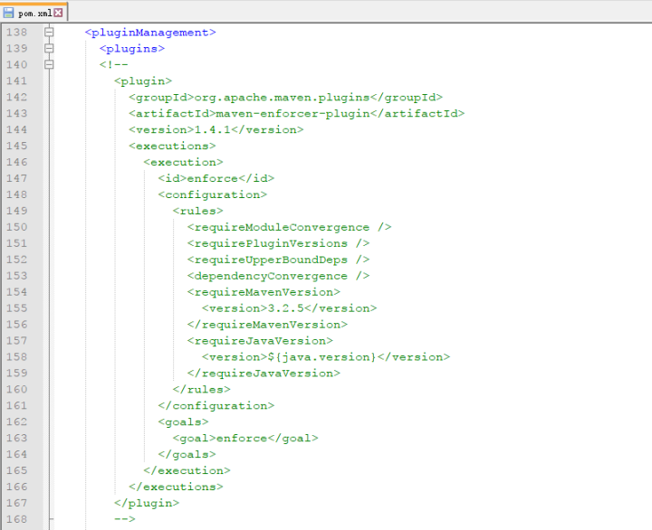

编译就是直接解压进入zxing-master目录执行 mvn install 其中可能会报 Failed to execute goal org.apache.maven.plugins:maven-enforcer-plugin:1.4.1 Failed to execute goal org.apache.rat:apache-rat-plugin:0.12 这两个错误,我是简单粗暴的方式进行了修改pom.xml文件:

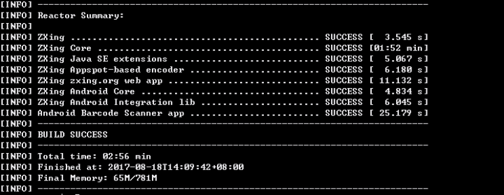

再执行mvn install 一段时间后就OK了。
这时候在android-core 及core 目录下都会有 创建target目录并且会生成 android-core-3.3.1-SNAPSHOT.jar 及 core-3.3.1-SNAPSHOT.jar 两个jar包。

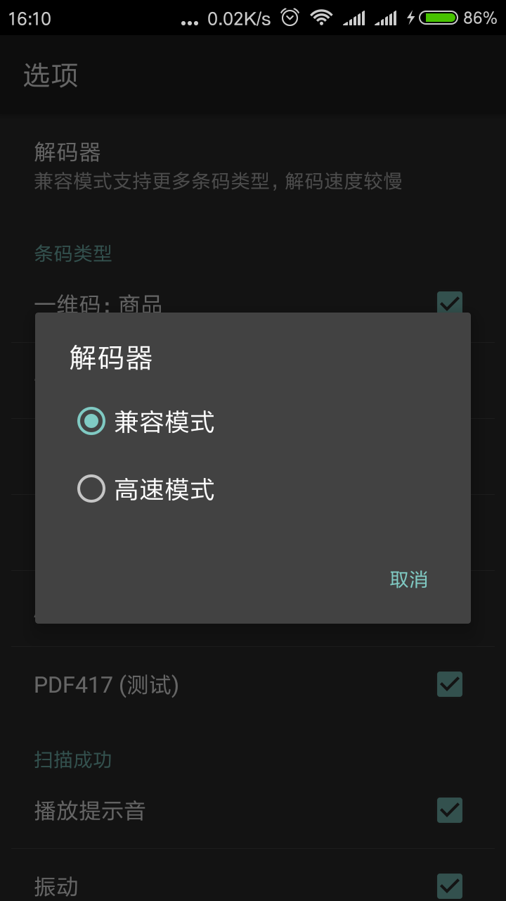

为了兼容zxing与zbar 本人在设置界面增加了一个选择:
兼容模式就是用Zxing来解码, 而高速模式是用Zbar来解码。

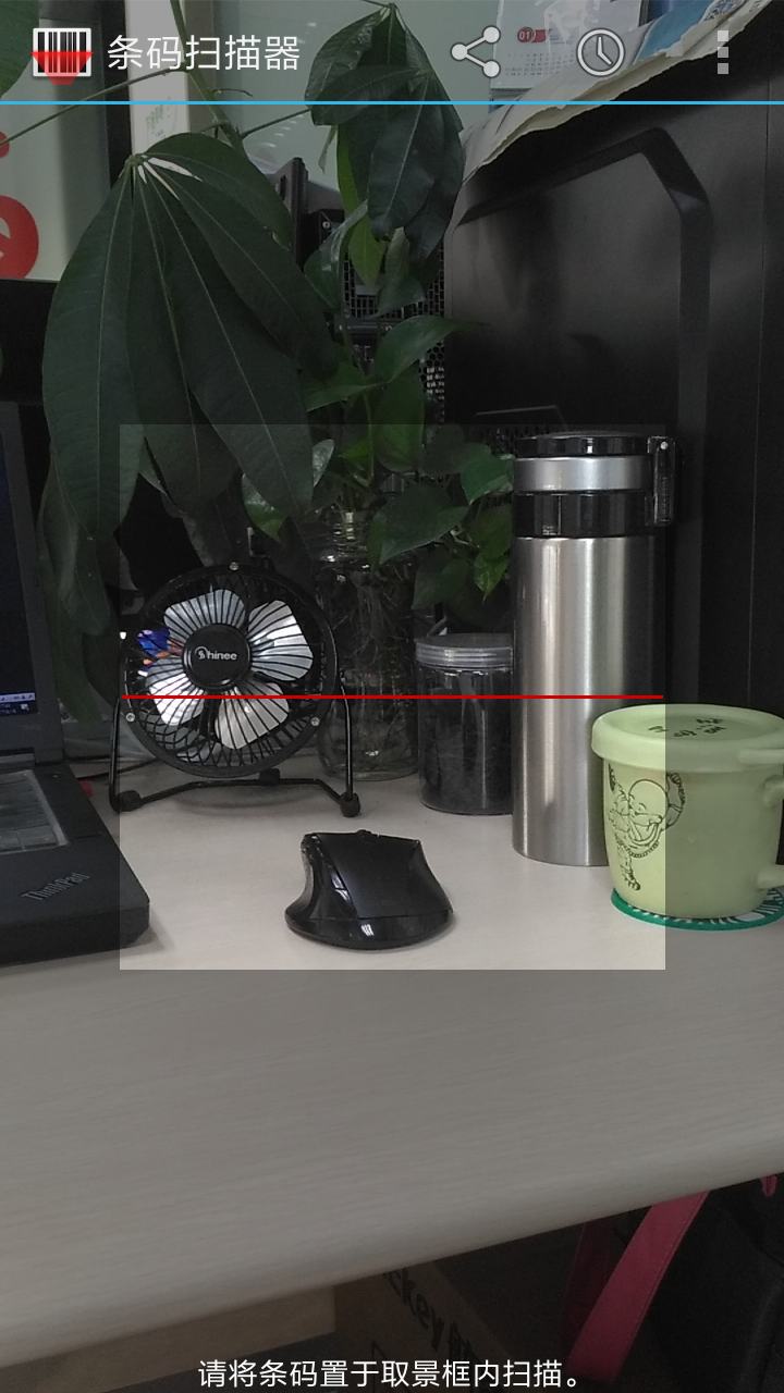

由于本人对Zxing源代码改动较少,已知有几个问题可定制修改:
  1. 连续扫描的时候,两个界面的数据传递可以使用广播进行。
  2. 扫码后播放声音默认是使用MediaPlayer,建议使用SoundPool, 因为连续扫码过快的时候,MediaPlayer播放不及时。
  3. 扫码界面未增加闪光灯及连接扫描按钮。
  4. 扫码框没有美化,例如增加四个角等等。
