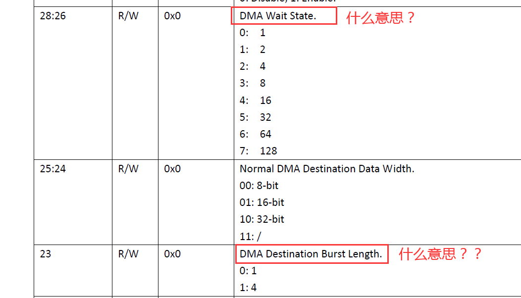

求赐教,这两个寄存器是什么功能?
求赐教,这两个寄存器是什么功能?

泡在妞里的Feel wrote:
求赐教,这两个寄存器是什么功能?
/files/members/1964/test.png
Wait State意思不知道。
Burst Length大约是每次传输数据,在总线上连续传几个“Data Width”那么大的数据。
对于从内存到内存,Burst Length设为4直接就可以用。
对于从内存到外设或外设到内存的DMA,如果Burst Length设为4,外设的FIFO一般有trigger level也要对应改。比如trigger level默认为1,表示FIFO里只要有1个数据就发送DRQ,让DMA来拷走。当Burst Length为4,trigger level也要>=4。
反过来,如果是从内存到外设拷数据的,FIFO的trigger level需要 <= (FIFO总长度 - 4)。
这个Burst Length是不是应该理解为一次总线占用,Burst Length次总线传输,实际等效为Burst Length * Data Width
