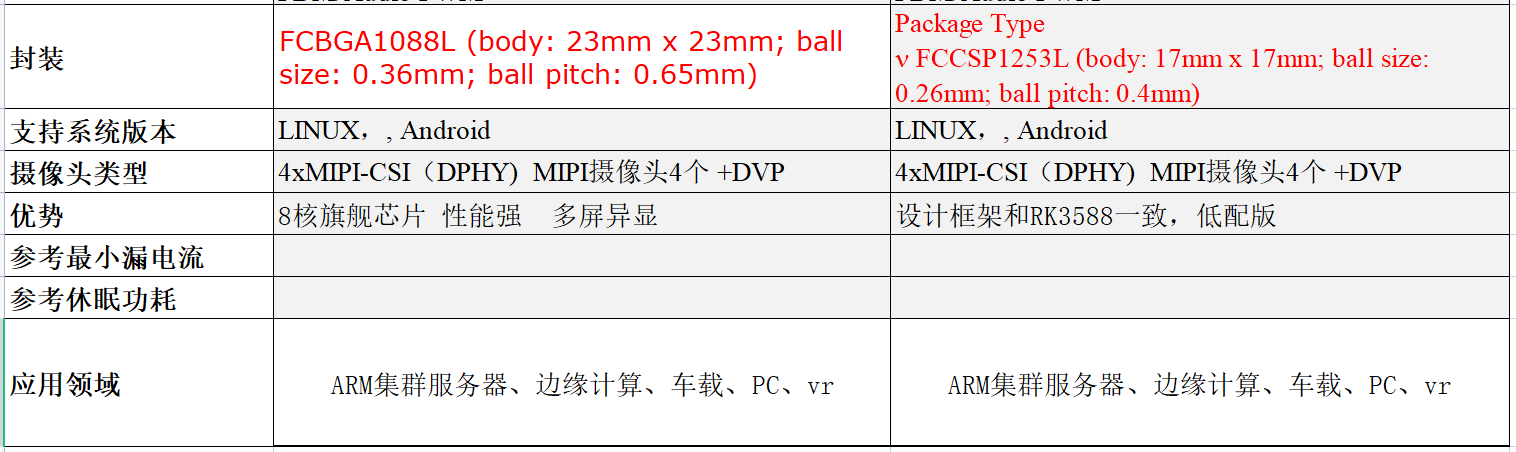

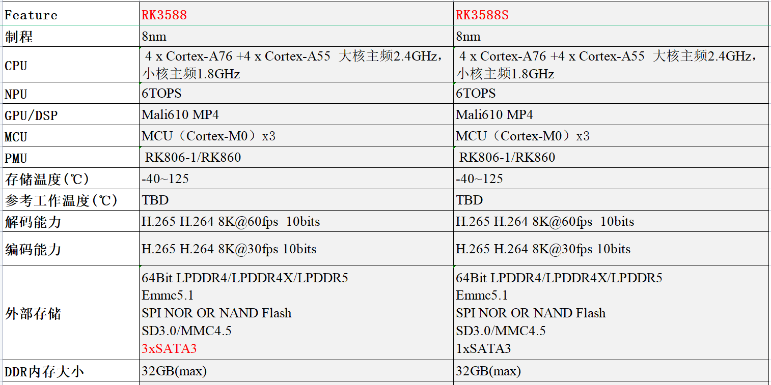

瑞芯微RK3588-RK3588S芯片功能参数对比
#1 2022-05-10 16:02:00
kakatoo
注册时间: 2018-10-08
已发帖子: 88
积分: 65
Re: 瑞芯微RK3588-RK3588S芯片功能参数对比

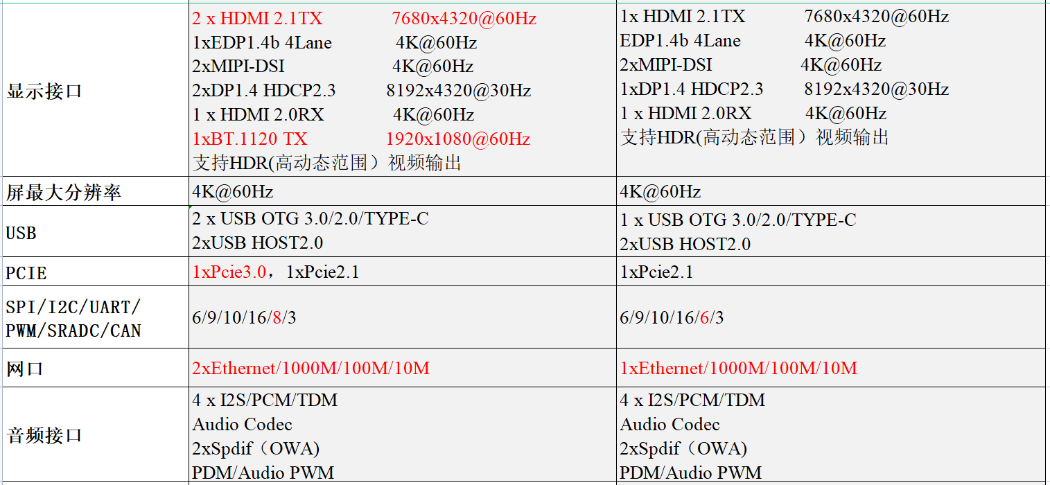

这个对比是错的吧, RK3588的PCIE2.1有3个啊 和 SATA 复用,  然后 PCIE3.0x4 有一个(或者拆成4个PCIE3.0x1)
这个是有问题吧,没有在RK3588S上看到HDMI的RX啊
3588能做4k120编码么
3588s没有hdmi rx。另外3588s上有两路pcie2.1
