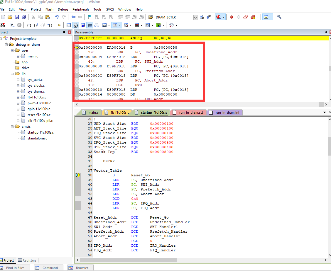

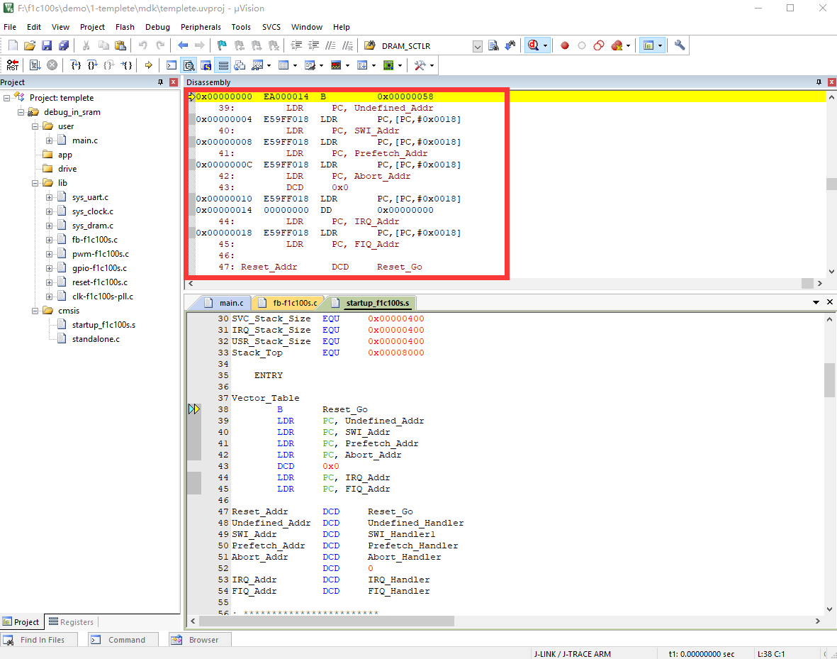

一个运行在0x80000000,SDRAM中
一个运行在0x00000000,SRAM中

jlink和荔枝派nano的的接线方法参考下面的连接:
https://whycan.cn/t_1003.html
我使用的是jlink v9,我这边测试下来,接线的时候还需要将jlink的TRST接到f1c100s的RST管脚。

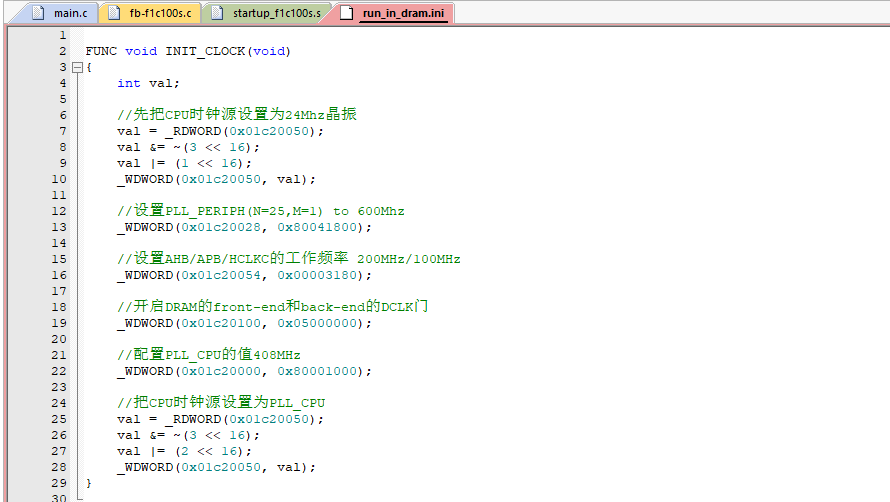

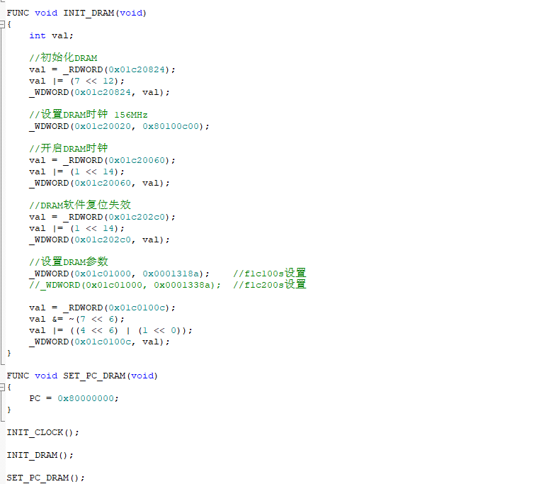

能在SDRAM中运行,最主要的是这个run_in_dram.ini脚本,使用jlink初始化时钟和dram

上次的程序检查到两个bug:
1.SDRAM初始化
2.run_in_sdram.ini脚本
这个程序将CPUCLK设置为720MHz,SDRAM CLK 设置为 240MHz

中断程序暂时还不支持SDRAM中调试,等后面增加了mmu,再添加SDRAM中调试
